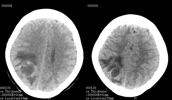

女性病人 58岁!头痛8天!

女性病人 58岁!头痛8天!
ct:右侧枕、顶叶园环形肿块,其内密度低,周围水肿。
诊断:1首先考虑脑脓肿?建议增强,了解血象等。
      2转移灶,查胸片等。3胶质瘤也有可能。
作者: dyqct    时间: 2006-4-15 16:15
右侧枕、顶叶园环形肿块,其内密度低,周围水肿,轻度占位效应。
诊断:1、首先考虑转移瘤?建议增强。查胸片。
      2,胶质瘤(2-3级星形细胞瘤)?3、脑脓肿?建议查血象。
作者: qian    时间: 2006-4-15 16:15
右侧枕、顶叶园环形肿块,其内密度低,周围水肿,且该病灶位于灰白质交界处。诊断:1首先考虑脑转移瘤;2胶质瘤;3脑脓肿。强烈建议增强。
作者: sjh753    时间: 2006-4-15 16:45
建议增强扫描,目前考虑:1.脑脓肿 2.胶质瘤 3.转移瘤
作者: dlwcz    时间: 2006-4-15 16:46

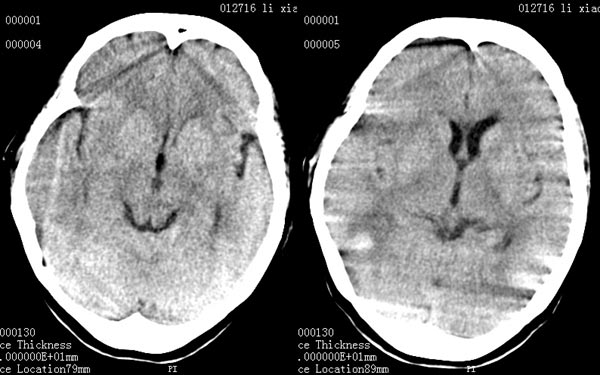

第1、2幅图像显示左侧小脑半球可见一等密度影,周围可见高密度环,边界清楚。第4幅图像显示右侧颞枕叶交界区可见片状高密度影,周边可见偏状水肿区。第5幅图像显示右侧侧脑室后角内侧,大约相当于胼胝体压部右侧,可见等密度结节影,边缘清楚光滑。右顶叶可见片状低密度影,边界不清。考虑到病变多发、患者的年龄、首发症状,考虑转移瘤的可能性大一些,待除外其他恶性病变。

作者: hebeislj    时间: 2006-4-15 16:59
右侧枕顶叶可见低密度影,占位效应不明显,考虑脑转移瘤可能性大.应查胸片和肝脏ct.
作者: dingn    时间: 2006-4-15 17:25
作者: zsj943006    时间: 2006-4-15 17:56
1首先考虑脑转移瘤;2脑脓肿。强烈建议增强或做mr
作者: 同    时间: 2006-4-15 17:58
考虑转移瘤可能性大 建议ct增强扫描
作者: dyqct    时间: 2006-4-15 17:58
第1、2幅图像显示左侧小脑半球可见一等密度影,周围可见高密度环,边界清楚。我认为是机器本身伪影。
作者: zjwxjh    时间: 2006-4-15 19:22
右侧枕顶叶占位,如果脑桥偏左后小结节状稍高密度影有意义的话,应该首先考虑转移,其次为转移瘤,为什么没有增强扫描呢?请增强扫描后再发一下,多谢版主!!
作者: zhuming943066    时间: 2006-4-15 19:56
1首先考虑脑转移瘤;2胶质瘤
作者: wwp    时间: 2006-4-15 21:29
支持2楼。
作者: ssl1_1    时间: 2006-4-15 23:28
转移瘤?
作者: wxy7406    时间: 2006-4-15 23:50
建议增强扫描加薄层颅底扫描。
作者: 守望可可    时间: 2006-4-16 00:01
标题: 回复:ct3205:头部病变,请教下大家!
以下是引用dlwcz在2006-4-15 8:46:00的发言:[br]第1、2幅图像显示左侧小脑半球可见一等密度影,周围可见高密度环,边界清楚。第4幅图像显示右侧颞枕叶交界区可见片状高密度影,周边可见偏状水肿区。第5幅图像显示右侧侧脑室后角内侧,大约相当于胼胝体压部右侧,可见等密度结节影,边缘清楚光滑。右顶叶可见片状低密度影,边界不清。考虑到病变多发、患者的年龄、首发症状,考虑转移瘤的可能性大一些,待除外其他恶性病变。
谢谢,观察很仔细,我支持你的观察和诊断
作者: mzj-329    时间: 2006-4-16 01:13
皮髓质交界部,小病灶大水肿,首先考虑转移瘤,应查胸部。
作者: 叶盟    时间: 2006-4-16 04:14
我觉得还倾向于转移瘤,第一位置位于皮髓质交界部,第二是如果是脓肿的话八天的病史不至于有现在的影象表现吧?(脑炎期?脑脓肿期?)
作者: 国王    时间: 2006-4-16 04:42
转移,建议增强,胸部检查
作者: 拾荒者    时间: 2006-4-16 04:44
脑转移瘤。
作者: 憨哥    时间: 2006-4-16 05:57
考虑1转移瘤.2胶质瘤.如果没猜错肿物前方的等密度增强后会成为壁结节.建议增强.
作者: x-man    时间: 2006-4-16 08:10
我个人意见支持转移瘤,脑脓肿结合临床发热病史及血象就容易明确了.
作者: zhuxinli    时间: 2006-4-17 07:29
1,2,3层应该是伪影
作者: shibing    时间: 2015-6-8 09:29
