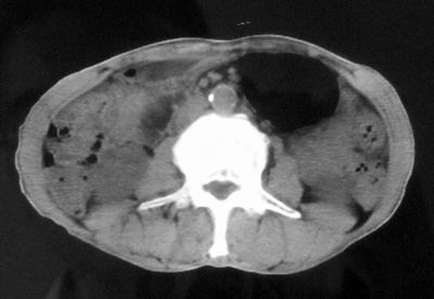

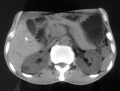

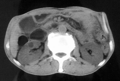

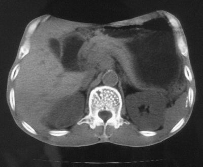

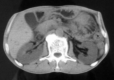

患者,男,71岁,消瘦、纳差、全身乏力5个月。患者较贫寒,没有钱做增强,请战友们分析胰腺是否有病变。

胰头似乎增大,但没有胆道梗阻征象,又没有增强,真不好说。再做一下病人思想工作吧,或者将价格降一些,或去做个b超看看。
作者: zjwxjh 时间: 2006-4-15 18:50
1.该病例行ct扫描前应该口服稀释后的造影剂。
2.胃及十二指肠扩张,应该行胃肠道检查。(此类患者患胃肠道疾病的可能性很大)
3.右肾多发低密度影及肝内钙化灶,如果不能进行增强扫描,应进行b超检查确定是否为囊性占位及结石。
4.门静脉增宽,是否后门脉瘤栓?增强不能进行的话可以考虑进行彩超扫一下。
5.胰尾略增大,胰管不宽,胆总管不宽,不能确定胰腺有问题。
作者: dyqct 时间: 2006-4-15 19:33
1、胰颈后方有一实质性占位,边界不清,性质定,做个增强吧!
2、右肾囊肿。
3、肝右叶肝内胆管结石。
作者: mmg94 时间: 2006-4-15 20:51
胃及十二指肠扩张,此病要考虑十二指肠淤滞症哦(肠系膜上动脉夹角变小)
作者: 牟言科 时间: 2006-4-15 21:49
标题: ct3207:胰腺病变请分析。
ct所见:胰腺头部及钩突明显增大,局部示结节样软组织密度区,边界不清,腹腔干周围显示斑片样高密度,周围脂肪间隙浑浊。右侧肾脏示囊样低密度。肝脏内示斑点状钙化灶。
诊断:1、符合胰腺头部及钩突区的占位并腹膜后淋巴结转移。淋巴瘤待排除。
2、右侧肾囊肿。
鉴别诊断:腹膜后淋巴结,需要作增强扫描才能从密度上与钩突相区分。
该病例首先要确定哪里是胰腺和钩突,胰头包饶肠系膜上动静脉,肠系膜上动静脉前上方是胰腺的头颈部,与之连接的后下方是钩突,再往下低层面是12指肠的水平段。胰腺肿瘤常常向后侵犯。可以检查病人有否表浅淋巴结的肿大。
[本贴已被 牟言科 于 2006-4-15 13:56:55 修改过]
作者: piao001 时间: 2006-4-15 22:31
肠系膜根部肿块,以肿大淋巴结首先考虑,转移性可能大,建议增强。
作者: lanlan 时间: 2006-4-15 23:16
胰管及肝内胆管略扩张,胆囊增大,考虑胰头占位,腹膜后淋巴结肿大,并有十二指肠淤滞。
作者: ssl1_1 时间: 2006-4-15 23:34
胰颈后方实性占位,做个增强吧!
作者: 绿水青山 时间: 2006-4-16 00:40
标题: 回复:ct3207:胰腺病变请分析。
胰颈后考虑肿块(淋巴结触合),要鉴别是不是胰头?同层见胰颈、不可能同层胰头跑到胰颈左侧去,下层面肿块右侧见胰头,当然最好蔡主任能免费把他做个增强加以鉴别。
作者: chenqiong 时间: 2006-4-16 03:59
同意牟站长的观点
作者: 国王 时间: 2006-4-16 04:56
建议增强后才说吧
作者: 西北狼 时间: 2006-4-16 05:01
像胰头钩突占位,建议增强
作者: drzhang8888 时间: 2006-4-16 06:09
同意牟站长的观点
作者: lhf8188 时间: 2006-4-16 08:25
增强扫描
作者: shibing 时间: 2015-6-8 09:28
增强
