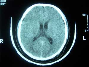

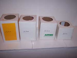

在ct胶片上拍摄的效果:
在ct机屏幕上拍摄的效果:

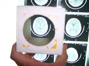

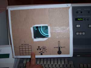

我一直在琢磨着怎样用木条制作一个架子来拍摄影象胶片,但是楼主的方法更加简单,而且效果更加好(屏蔽了多余的光线),实在佩服之至!!
提点改进意见:最好能将观片灯平躺着放置,这样拍摄时更加稳定,不会因为抖动而使拍摄质量不佳。另外就是我研究过多款数码相机,除了奥林巴斯外,其他牌子的数码相机都带有“灰度”模式,拍摄出来的图象就不是彩色的,效果更好。

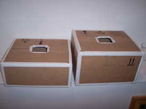

自制箱状孔洞式近摄架很好,读贴后仿制一大一小(大用于14x17老式片,小的用于cr片),另外根据镜头大小用厚薄不等的多片硬纸板做“c”垫,这样可补充因调焦远近伸缩的不足,另外高亮度可调亮度的观片灯也是保证图像质量的关键。在此谢谢lihuuuu老师。pasico
