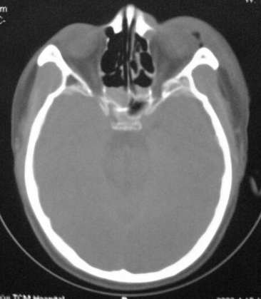

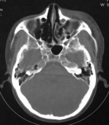

作者: sjh753    时间: 2006-4-17 00:50
图像比较模糊,上船图片不全,只好猜,左颞部乳突部比较可疑.
作者: 火中金    时间: 2006-4-17 01:31
左册颧弓骨折,左侧颧部软组织肿胀。左侧颞乳突部骨折可疑,因为邻近蜂房内未见出血影
作者: lanmingyue    时间: 2006-4-17 01:43
标题: 回复:ct3217:头部外伤(大家看看有没有骨折)
以下是引用火中金在2006-4-16 17:31:00的发言:[br]左册颧弓骨折,左侧颧部软组织肿胀。左侧颞乳突部骨折可疑,因为邻近蜂房内未见出血影
作者: 山野樵夫    时间: 2006-4-17 03:41
左侧颧弓骨折,左侧上颌窦前壁及内侧壁、颞骨乳突部可疑骨折,建议加薄
楼主太节省了,这样扫描很容易漏诊的
作者: woaixct    时间: 2006-4-17 04:33
左面部软组织肿胀,左侧颧弓骨折,左颞骨乳突部暂不考虑骨折可能,理由是外伤部位不在这里。
作者: zrs    时间: 2006-4-17 04:52
左侧颧骨弓骨折,筛窦积液,左上颌窦密度增高,建议眼眶冠扫,看左眶底有无骨折。
作者: 李飞    时间: 2006-4-17 05:35
没有骨折吧。
作者: 向医生    时间: 2006-4-17 06:26
看骨折要用高分辨率骨窗片来观察,凭这两幅图像很难判断有无骨折。
双侧后组筛窦积液是存在的,至于是血液还是別的液体就难说了。
作者: 拾荒者    时间: 2006-4-17 06:47
上传这样的片子没多大意思,扫描不够细,无骨窗,病史不完整。大体上看左颧弓,左眶后下壁有骨折。
作者: jiangjing    时间: 2006-4-17 07:07
注意,眼眶,上颌窦情况,左侧颧弓可疑骨折
作者: zhuxinli    时间: 2006-4-17 08:19
以下是引用向医生在2006-4-16 22:26:00的发言:[br]看骨折要用高分辨率骨窗片来观察,凭这两幅图像很难判断有无骨折。[br]双侧后组筛窦积液是存在的,至于是血液还是別的液体就难说了。
作者: dyqct    时间: 2006-4-17 16:41
左侧颧弓骨折,左侧颧部软组织肿胀。观察颅底骨折应用薄层、骨算法、骨窗观察,必要时还需要冠状扫描。
作者: fumaogui    时间: 2006-4-17 20:18
颧骨弓没扫全难说,就是骨折也是猜的。是不是还有啊没上传啊。
作者: 小成    时间: 2006-4-18 05:23
左颧功骨折,蝶窦积液,图象太少,没有薄层颅底骨折难以排除,需结合临床。
作者: 叶盟    时间: 2006-4-18 05:29
左颧功像是骨折!眶外壁骨折?
作者: 我爱硬像    时间: 2006-4-18 20:08
只有这两层似乎有异常,其他层面没有问题.所以就没上传.我主要是看见后组筛窦的液平.
