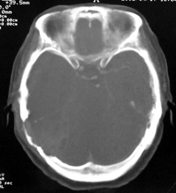

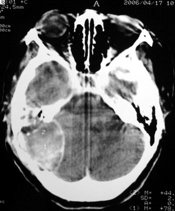

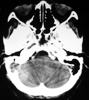

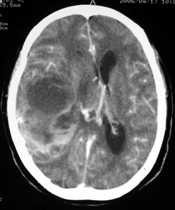

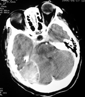

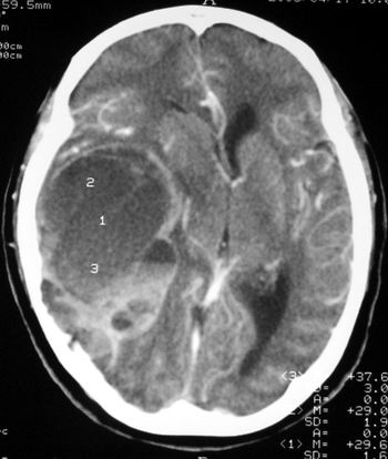

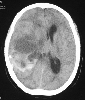

患者、女、72岁,右耳后肿块30年余,现头昏半年余,无明显呕吐。pe:神清,伸舌左偏。左鼻唇沟浅,左侧肌力下降。

作者: lanmingyue 时间: 2006-4-18 02:52
是脑肿瘤,但不知具体什么瘤
作者: mmg94 时间: 2006-4-18 03:00
胆脂瘤破溃到脑里,形成脑脓肿。
作者: lanmingyue 时间: 2006-4-18 03:05
胆脂瘤可能性小
作者: fumaogui 时间: 2006-4-18 03:36
首先考虑脑膜瘤。胆脂肪瘤可能小,其好发部位是在鼓窦及鼓室内,本片显示是没有问题的。骨质的改变也是脑膜瘤的常见征象。
作者: 阳光 时间: 2006-4-18 04:21
胆酯瘤
作者: 同 时间: 2006-4-18 04:46
应该考虑脑膜瘤 支持5楼
作者: maqingya 时间: 2006-4-18 05:08
颅中, 后窝占位.边缘光滑,有包膜.颅中窝内为液性并有分隔.相邻颅板破坏.意见胆脂瘤
作者: lkc8963 时间: 2006-4-18 05:10
标题: 1
临床:患者、女、72岁,右耳后肿块30年余,现头昏半年余,无明显呕吐。说明本身病变可能是颅骨而非颅内,且可解释颅内病变如此明显但临床相对较轻的表现。
影像表现:1 右侧后颅窝肿块,与脑膜关系密切,向前侵犯颞骨、向外上方侵犯颅内;2 平扫呈稍高密度,其内可见液平面,可见大小不等囊变区;增强明显强化,以环形为主,延时强化更加明显且见分隔明显;3 颅骨以破坏为主,增生少见;4 耳后肿块与后颅窝肿块同步强化;5 颅内表现为脑外病变,可见白质塌陷及血管源性水肿、占位效应明显。
诊断:1 首先考虑源于颅骨的血管源性肿瘤如血管瘤:以上罗列征象基本都支持本病;
2 脑膜瘤:不支持点主要有耳后肿块30余年,及渐进性强化方式,颅骨改变虽多以增生为主但亦可有破坏表现,但不可排,毕竟为后颅窝常见脑外肿瘤。
3 其余如神经鞘瘤、转移等多有不支持之处,不予考虑。
[本贴已被 jiajie 于 2006-4-18 7:58:10 修改过]
作者: chenqiong 时间: 2006-4-18 05:14
考虑胆脂瘤颅骨破坏侵入脑实质内;血管外皮细胞瘤不除外,暂不考虑原发自颅内。
作者: 江湖外传 时间: 2006-4-18 05:14
标题: 1
此病很有意思,能否用一元学说解释呢?从临床病史30年看应该首先考虑胆脂瘤可能性大,估计肢体症状应该是最近出现的吧?那么继发颅内感染形成脑脓肿就可以从增强形式上看出来了!期待结果!不过心里还是打鼓啊,不会就是一个病吧?------肿瘤?
[本贴已被 jiajie 于 2006-4-18 7:59:04 修改过]
作者: 叶盟 时间: 2006-4-18 05:17
这个病例有点复杂!后颅窝的高密度影好象是幕下小脑的病变吧!而且还有骨质的破坏!我觉得脑膜瘤和胆脂瘤都不像.像是恶性肿瘤!!具体是什么,呵呵!实在是想去起来了,不好意思!!!
作者: wawaquan 时间: 2006-4-18 05:18
标题: [原创]
考虑:胆脂瘤继发脑脓肿。
理由如下:病变位于中、后颅窝颅板下,位置表浅;与右枕骨及颞骨岩部紧贴并骨质破坏;右侧乳突气房发育较差;中颅窝囊性病变周围有子灶,其内见液平面;增强后囊壁逐渐明显强化。
鉴别诊断:1)胶质瘤:可囊变,内出血可有液平面。但多单发,位置较深,囊壁厚薄不均呈花冠样,边界不清,周围水肿明显,临床症状较重。2)脑膜瘤:边界较清楚,可囊变,有骨改变。但多为骨增生,较少同时累及中、后颅窝。3)三叉神经瘤:可累及中后颅窝。但多可见颞骨岩部切断征,临床症状典型。
[本贴已被 wawaquan 于 2006-4-17 21:21:45 修改过]
[本贴已被 jiajie 于 2006-4-18 7:59:26 修改过]
作者: 拾荒者 时间: 2006-4-18 05:22
支持9楼分析,首先考虑脑外的血管源性肿瘤,其次脑膜瘤待排。
作者: xiaoniu 时间: 2006-4-18 05:23
标题: 回复:ct3225:脑部占位性病变,请分析。
首先考虑右侧乳突性胆脂瘤破溃入颅内伴脑脓肿形成。理由:
1、从第一幅图像我们可以看到右侧乳突气房及内侧骨质消失,结合右耳后肿块30年余的病史应该不难理解右侧乳突炎胆酯瘤形成的可能。
2、右侧桥小脑角池到右侧颞叶脑实质内密度高低不均的阴影,部分低密度周边形成线样包膜,即所谓的囊肿形成,囊内有高密度、低密度和更低密度、甚至部分区域有液平形成,内壁强化明显而囊内几乎无强化,符合一般脓肿的特性。囊外脑实质不同程度强化。
3、小脑受压左移位,四脑室变形移位。右颞叶肿胀致沟裂消失,右侧脑室受压变形左移位。
[本贴已被 jiajie 于 2006-4-18 7:59:51 修改过]
作者: dyqct 时间: 2006-4-18 05:28
标题: 1
ct示:右侧后颅窝(乙状窦区)见一半球形不均一高、等、低混杂密度肿块,边界清楚,包膜明显强化,明显占位效应,中脑明显受压变形,肿块广基与颅骨及岩锥后缘相连,相应颞骨鳞部骨质呈溶骨性骨质破坏。同侧中颅窝及颞叶内另见一椭圆形巨大囊状混杂密度肿块,后部似有两处液-液平,周围明显强化,中部无明显强化,也具明显占位效应。
首先病变定位:是脑内病变还是脑外病变?
其次是一种病还是多元化。
综上所述我认为奇跨于右侧中、后颅窝病变用一元化来解释,可能就得归属于起小脑幕的脑膜瘤,幕上肿瘤囊变伴出血。不知能否解释的通。请专家批评指正。
[本贴已被 jiajie 于 2006-4-18 8:00:12 修改过]
作者: jiajie 时间: 2006-4-18 05:30
考虑囊性脑膜瘤。
作者: yanliang 时间: 2006-4-18 05:31
高龄患者。病史有30年,首先应考虑胆脂瘤,颅内为脑脓肿。
作者: guduchunmeng 时间: 2006-4-18 05:46
标题: 1
这个病例的确不好诊断。从临床上不支持胆脂瘤合并脑脓肿。1)胆脂瘤型中耳炎是侵袭性很强的中耳炎,有耳后肿物30年,而不破溃,太少见了。2)中颅窝内病灶如果是脑脓肿,周围水肿是不是太轻?临床表现是不是太轻?
具体是什么我不知道,我猜是不是颅骨良性肿瘤恶变合并脑内转移。晕!!!!!!!!!!!纯属瞎猜,请高手批评指正。
[本贴已被 jiajie 于 2006-4-18 8:00:40 修改过]
作者: 云歆 时间: 2006-4-18 06:52
不支持胆脂瘤,为什么乳突部的骨质没有破坏?
作者: jiangjing 时间: 2006-4-18 07:04
标题: 1
[本贴已被 jiajie 于 2006-4-18 7:58:44 修改过]
作者: wxy7406 时间: 2006-4-18 07:10
结合临床病史,首先考虑单脂瘤破溃引起的脑脓肿。
作者: zhuxinli 时间: 2006-4-18 07:39
可考虑双源性病,1 脑膜瘤,2 胆脂瘤合并脑脓肿,也可考虑脑膜瘤侵犯中耳从而引起脑脓肿
作者: chenzhigong1 时间: 2006-4-18 09:01
胆脂瘤破溃到脑里,形成脑脓肿
作者: liujf 时间: 2006-4-18 18:15
影象表现:右侧桥小脑角区及颞区可见混杂密度肿块,桥小脑角区呈略高密度肿块,其内侧小脑受压内移,
四脑室移位变形,颞区前方可见囊性肿块,形态略不规则呈轻度分叶,其中密度较均匀囊壁前方
较规则,后方模糊可见混杂密度影,同时可见多发高密度的短液平面。病灶的边缘比较清晰,仅见
轻度水肿,脑室及中线向左侧移位,右外侧裂池轻度扩大。右侧枕骨局限破坏,吸收,临近软组织
肿胀。
增强:桥小脑角区呈略高密度肿块早期强化不明显,延时可见周边的强化。囊性肿块囊壁均匀强化
,病灶周边的脑膜明显的强化。
定位:脑外肿瘤
定性:考虑表皮样囊肿破裂
讨论:
作者: w_jianhua 时间: 2006-4-18 18:23
临床:患者、女、72岁,右耳后肿块30年余,现头昏半年余,无明显呕吐,说明是慢性病,伸舌左偏,左鼻唇沟浅,考虑有面神经受损。影像所见,平扫右侧小脑半球高密度影,右侧颞叶椭圆形低密度影,增强可见均匀强化,环壁完整。骨窗示右侧乳突及枕骨不规则破坏.
诊断:1.右侧胆脂瘤并发脑脓肿2.血管瘤可疑,
建议临床查右侧中耳,并化验室检查.
作者: gdlwx001 时间: 2006-4-18 18:32
支持脑内炎性病变,以胆脂瘤破溃脑脓肿可能性大
作者: zhouhansong 时间: 2006-4-18 22:53
1,血管瘤。2,慢性脑脓肿。
作者: guandong 时间: 2006-4-19 00:35
以下是引用lkc8963在2006-4-17 21:10:00的发言:[br]
临床:患者、女、72岁,右耳后肿块30年余,现头昏半年余,无明显呕吐。说明本身病变可能是颅骨而非颅内,且可解释颅内病变如此明显但临床相对较轻的表现。[br]影像表现:1 右侧后颅窝肿块,与脑膜关系密切,向前侵犯颞骨、向外上方侵犯颅内;2 平扫呈稍高密度,其内可见液平面,可见大小不等囊变区;增强明显强化,以环形为主,延时强化更加明显且见分隔明显;3 颅骨以破坏为主,增生少见;4 耳后肿块与后颅窝肿块同步强化;5 颅内表现为脑外病变,可见白质塌陷及血管源性水肿、占位效应明显。[br]诊断:1 首先考虑源于颅骨的血管源性肿瘤如血管瘤:以上罗列征象基本都支持本病;[br] 2 脑膜瘤:不支持点主要有耳后肿块30余年,及渐进性强化方式,颅骨改变虽多以增生为主但亦可有破坏表现,但不可排,毕竟为后颅窝常见脑外肿瘤。[br] 3 其余如神经鞘瘤、转移等多有不支持之处,不予考虑。[br][br][br][本贴已被 jiajie 于 2006-4-18 7:58:10 修改过]
作者: qinwei260 时间: 2006-4-19 02:45
支持脑膜瘤
作者: ssl1_1 时间: 2006-4-19 02:55
考虑颅骨肿瘤侵及颅内,血管外皮细胞瘤可能
作者: shibing 时间: 2015-6-8 09:04
