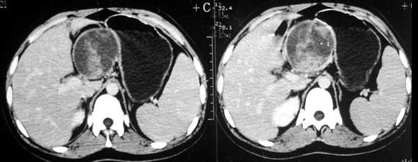

作者: lanmingyue    时间: 2006-4-18 02:50
胰腺假性囊肿
作者: hmyj9    时间: 2006-4-18 03:03
考虑胰腺囊瘤,恶性不除外,建议增强.
作者: 火中金    时间: 2006-4-18 03:15
胰头部类圆形囊性变,有清晰壁,边界较清晰,与胰体尾相连,胰腺未见粘连及腹后筋膜增厚,增强强化不明显,诊断胰腺囊肿
作者: shenwd    时间: 2006-4-18 03:19
标题: 回复:女,24岁,上腹部不适,恶心一月余
病灶较大,位于胃、肝间,与胃壁关系密切,囊实性,不均匀性强化,周围脏器受压依位,
考虑胃肠道恶性间质瘤可能,
作者: fumaogui    时间: 2006-4-18 03:45
定位在腹膜后胰腺内,依据是脾静脉前移。病灶呈囊性内密度不均,增强内有强化。
1、首先考虑囊腺瘤。2、囊肿合并炎症。
作者: lkc8963    时间: 2006-4-18 04:17
标题: 1
定位:腹膜后胰腺内,向前上方突入网膜囊,依据:脾静脉前移,杯口征。
定性:1 胰腺囊实性内分泌肿瘤;2 混合型囊腺瘤。
鉴别:胰腺假性囊肿:多有外伤或胰腺炎史,囊内可有出血灶,但没有强化结节;
      囊腺瘤:多有分隔,可为囊实性,老年人、体尾部多发,本例不能排;
      胆总管囊肿:位置可同此病例,但是其内应无强化灶;
      胃源性囊实性肿瘤:本例与胃壁关系不密切,仅为受压推移改变,本着就近原则,基本可排。

作者: 小翟    时间: 2006-4-18 04:29
胰岛细胞瘤
作者: wawaquan    时间: 2006-4-18 04:42
支持胰腺囊腺瘤。
鉴别:胰岛细胞瘤:体积多较小,强化明显,囊变少见,临床可有内分泌征状。
作者: dyqct    时间: 2006-4-18 04:46
支持6楼意见:定位在腹膜后胰腺内,依据是脾静脉前移。病灶呈囊性内密度不均,增强内有强化。
1、首先考虑囊腺瘤。2、囊肿合并炎症。
作者: 同    时间: 2006-4-18 04:50
支持胰腺囊腺瘤 同意9楼观点
作者: renewliu    时间: 2006-4-18 05:12
标题: 1
支持lkc8963版主的意见!
   正如以上站友所述,病灶定位为胰腺。病变为囊实性肿块,直径约3-4厘米,囊壁及壁结节有强化。
考虑为囊性腺瘤。
   囊性腺瘤,分为小囊性腺瘤(以前称之为浆液性腺瘤)和大囊性腺瘤(以前称之为粘液性腺瘤)。本例考虑为大囊性腺瘤。大囊性腺瘤多见于女性,40-60岁。肿瘤有包膜,囊内含粘液、出血和坏死组织。ct示肿瘤壁厚薄不均或有结节状。肿瘤的基质部分可多可少,当基质少时则表现为一大的囊性肿物,很象胰腺假性囊肿,但后者不增强,且囊壁上无结节为主要鉴别点。另外,肿块达到这样大,如考虑胰岛细胞类肿瘤也是无功能性的,但胰岛细胞瘤再大也不发生中心坏死或囊变,因为他们是高血管性的。
[本贴已被 jiajie 于 2006-4-18 7:46:36 修改过]
作者: guduchunmeng    时间: 2006-4-18 05:25
支持囊腺瘤
作者: 叶盟    时间: 2006-4-18 05:45
标题: 回复:ct3226:女,24岁,上腹部不适,恶心一月余

作者: 容积效应    时间: 2006-4-18 05:55
支持囊腺瘤

手术病理结果:胰腺囊腺瘤。手术后又发生假性囊肿。
作者: 云歆    时间: 2006-4-18 06:47
患者发病前有没有胰腺炎的病史,如果有,胰腺假性囊可能性大些,
作者: jiangjing    时间: 2006-4-18 06:57
1、首先考虑囊腺瘤。2、胰岛细胞瘤
作者: 光线    时间: 2006-4-18 07:04
考虑胰腺囊腺瘤。
作者: caihe    时间: 2006-4-18 07:14
支持7楼分析,但不除外肝胃间隙(小网膜囊内)囊性病变。
作者: zhuxinli    时间: 2006-4-18 07:49

作者: hpyea    时间: 2006-4-18 08:09
标题: 1
征象:肿块主要位于胰头颈区,向前突入肝胃韧带间隙,为圆形的囊实形肿块,增强包膜有强化,肿瘤内部有不均匀强化,从动脉期到静脉期逐渐加强,无强化区密度略高于胃内液体,病灶大部分边缘清楚,部分层面左前缘与胃壁间脂肪间隙显示不清。
诊断:考虑胰头区囊腺瘤
鉴别诊断:无功能胰岛细胞瘤
[本贴已被 jiajie 于 2006-4-18 7:45:09 修改过]
作者: chenzhigong1    时间: 2006-4-18 09:09
考虑胰头区囊腺瘤
作者: 阿强    时间: 2006-4-18 15:28
支持胰腺假性囊肿
作者: qian    时间: 2006-4-18 17:09

作者: yangf1228    时间: 2006-4-18 18:35
定位:腹膜后胰腺内类圆形以囊性为主的肿块影,其内密度欠均匀,可见絮条状稍高密度影,增强后动脉期,包膜强化,其内可见絮条状情度强化,静脉期絮条状强化明显,周边未见明显肿大淋巴结 ,肝脏,血管未见受累.
考虑浆液性囊腺瘤?
作者: zhouhansong    时间: 2006-4-18 22:39
考虑胰腺囊腺瘤
作者: dlwcz    时间: 2006-4-18 23:21
考虑为胰腺囊腺瘤或囊腺癌
作者: realzyc    时间: 2006-4-18 23:49
长见识
作者: qinwei260    时间: 2006-4-19 02:47
支持胰腺囊腺瘤。
作者: ssl1_1    时间: 2006-4-19 02:57
胰腺假囊肿形成
作者: lf09153826    时间: 2006-4-19 05:01
定位:胰腺实质内囊实性病变,囊壁及实质部分强化。符合:胰腺囊性腺瘤
前不久遇到类似病例,但病灶在胰尾部

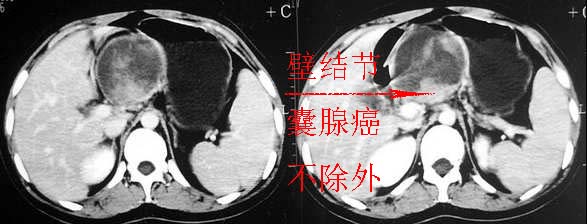

作者: 拾荒者    时间: 2006-4-19 05:20
平扫胰头部类圆形囊性肿块,密度均匀,壁薄,胰体部示“杯口征”;增强示囊壁及壁结节强化,囊内容物无强化,脾脏体积增大。胰腺周围未见肿大淋巴结。印象:1.胰腺囊腺癌。2.囊腺瘤。
