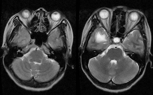

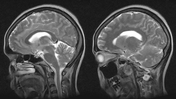

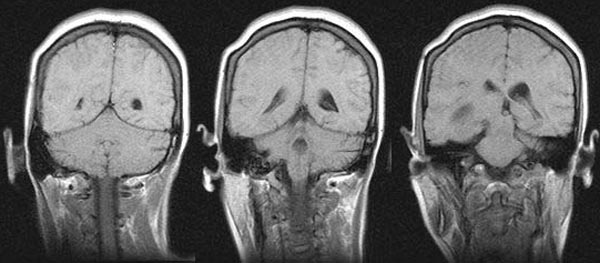

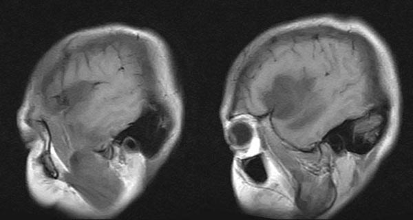

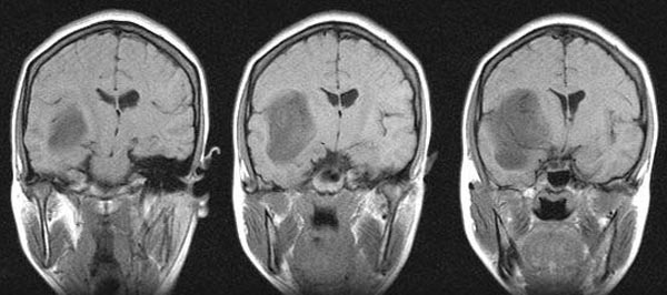

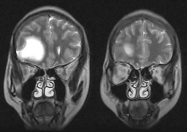

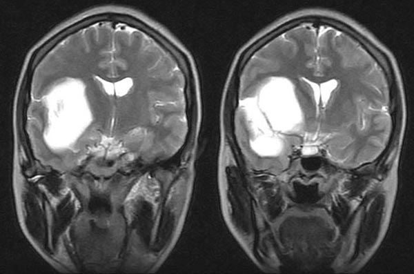

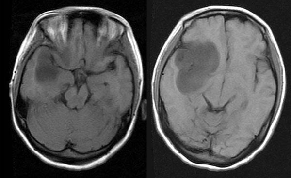

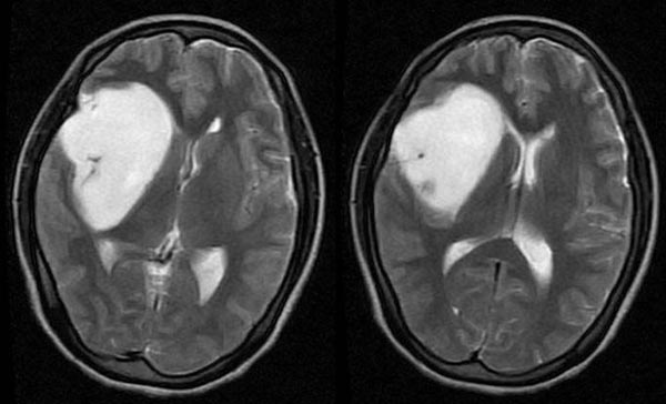

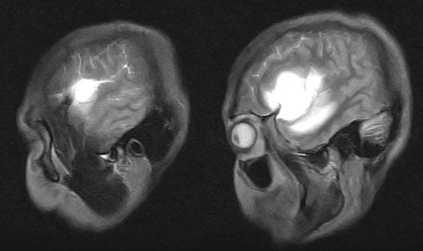

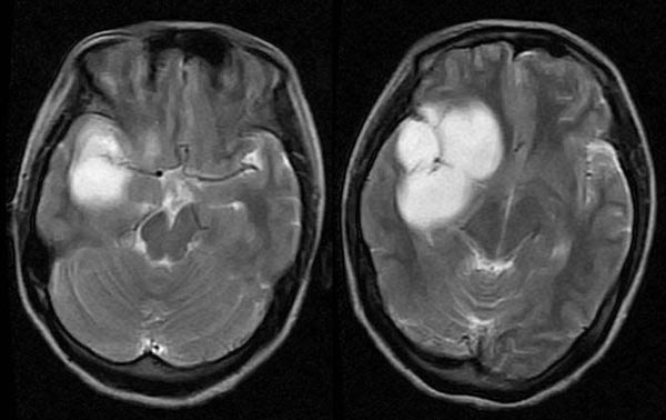

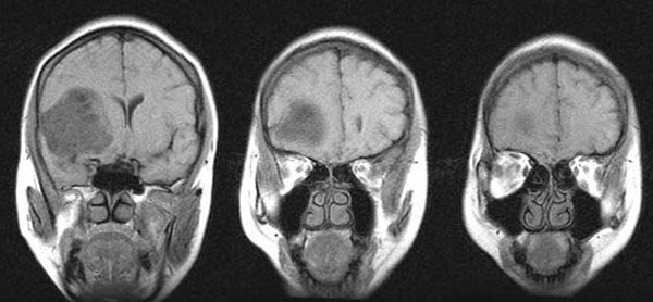

女 35岁 间歇颠痫发作.去年曾做过mr,图象和今相比较大致相仿,由于客观原因未做fi及增强,请原谅,就此图象望大家讨论.过段时间可能手术.

作者: w_jianhua    时间: 2006-4-20 00:39
脑膜瘤吧
作者: piao001    时间: 2006-4-20 02:28
胶质瘤或神经元肿瘤。
作者: happier    时间: 2006-4-20 03:18
i、ii级胶质瘤可能性大
作者: lvlifeng    时间: 2006-4-20 03:59
还是应该考虑是脑胶质瘤
作者: chenzhigong1    时间: 2006-4-20 04:27
考虑i、ii级胶质瘤可能性大
作者: jzy9996    时间: 2006-4-20 05:32
要考虑胶质瘤,建议增强,不增强,在猜。
作者: 龙睛鱼    时间: 2006-4-20 06:10
其内信号欠均匀,中心信号更低,故考虑低度胶质瘤
作者: fangsheke02    时间: 2006-4-20 06:45
支持胶质瘤
作者: jiangjing    时间: 2006-4-20 07:03
支持dnet
作者: sunying31128    时间: 2006-4-20 22:24
脑膜瘤建议增强
作者: xiaoxuesheng    时间: 2006-4-21 06:33
应该是脑内肿瘤,信号不均匀,好像有坏死,应该增强。
作者: 翁志蓬    时间: 2006-4-21 07:39
这个病例最主要的是定位问题。我考虑应该是外侧裂池内的占位而不是脑实质的。原因:从轴位及冠状面均可以看出肿物包绕右侧大脑中动脉,如果是脑实质的肿物不应该包绕大脑中动脉而是推压其移位;再从冠状面看,肿物与右侧外侧裂池是不能分开的。肿物t1wi的信号不均匀,所以我考虑右侧外侧裂池的蛛网膜囊肿可能性大。
作者: renewliu    时间: 2006-4-21 13:43
标题: 回复:mri0384:头部mr请讨论,值得一看!
以下是引用翁志蓬在2006-4-20 23:39:00的发言:[br]这个病例最主要的是定位问题。我考虑应该是外侧裂池内的占位而不是脑实质的。原因:从轴位及冠状面均可以看出肿物包绕右侧大脑中动脉,如果是脑实质的肿物不应该包绕大脑中动脉而是推压其移位;再从冠状面看,肿物与右侧外侧裂池是不能分开的。肿物t1wi的信号不均匀,所以我考虑右侧外侧裂池的蛛网膜囊肿可能性大。
作者: dhwg1219    时间: 2006-4-23 03:14
1.2级星形细胞瘤
作者: qian    时间: 2006-4-23 07:04
考虑i、ii级胶质瘤可能性大
作者: usagi    时间: 2006-4-23 18:16
astrocytoma
作者: mafenghua    时间: 2006-4-27 23:20
支持i、ii级星形细胞瘤!
作者: tfeng0611    时间: 2006-4-28 05:01
支持1-2 星形细胞瘤
作者: lygxpygl    时间: 2006-5-2 06:04
胶质瘤。
作者: JZG    时间: 2006-5-4 04:11
考虑低度恶性胶质瘤,包绕血管生长,边界比较清楚
作者: first8868603    时间: 2006-5-10 06:27
胶瘤(1-2级   )
作者: mqch1978    时间: 2006-5-10 06:51
脑囊虫
作者: bssy    时间: 2006-5-10 23:57
首先考虑1、2级星形细胞瘤。
作者: wx9050    时间: 2006-5-11 07:24
这个病例确实最主要的是定位问题。我考虑应该是脑实质的的占位病变。原因:从轴位及冠状面t1wi均可以看出肿物信号欠均匀,可见小坏死区,如果是外侧裂池内的肿物外侧列池应扩大;然而右外侧裂并没有扩大反而好象变狭窄了,再一就是病变周围脑实质并不象\"灰白质受推挤征\",而象是实质受浸润一样.病变周围无小肿,故我考虑一级星形细胞瘤可能,建议增强观察.
作者: dxwwd    时间: 2006-5-11 22:13
病变累及颞叶、岛叶和 额叶,呈明显的长t1长t2信号,边缘不规则,界限较清楚。应该是相对典型的星形胶质瘤,
作者: yz    时间: 2006-5-12 07:18
右颞叶占位,病灶包绕右侧大脑中动脉生长,考虑为ⅱ-ⅲ级星形细胞瘤可能性大。矢状位上看病灶与蝶骨嵴关系较为密切,但信号不支持脑膜瘤。另外t2wi上信号太高,不符合淋巴瘤。
作者: ludeqi2006    时间: 2006-5-23 06:33
考虑脑膜瘤,建议增强扫描排除低级星形细胞瘤可能。
作者: zyx168    时间: 2008-7-11 18:30
胶质瘤。
作者: jzp0434    时间: 2015-7-18 07:49
有颞叶病变,跨前中颅窝生长,需要鉴别三叉神经瘤。
