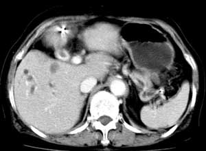

女性,74y,黄疸、发热一周。

肝门部胆管癌伴肝内胆管扩张、肝脏化脓性炎症
作者: 沧海一粟    时间: 2004-7-7 03:48
胆管细胞癌伴门静脉癌栓
作者: zryh    时间: 2004-7-7 06:13
肝门部胆管癌伴肝内胆管扩张
作者: 南国紫匀    时间: 2004-7-7 06:39
肝内胆管细胞癌。
作者: wskgmmyvtkd    时间: 2004-7-7 06:49
典型的胆管细胞癌伴胆管扩张,
肝硬化。
作者: jiajie    时间: 2004-7-7 07:00
病人胃肠做过手术,胆囊显示不清,
考虑胆道炎性梗阻改变,
追问病史,再考虑恶性病变。

作者: wxy200000    时间: 2004-7-7 15:43
胆管细胞癌首先考虑,需除外化脓性胆管炎。

从梗阻平面及临床症状上未提及腹痛等来看,首先考虑胆管癌可能。
作者: gaozhengyi    时间: 2004-7-10 05:30
急性化脓性胆管炎

靠近肝门区胆管中度扩张,呈串珠状,局部有小“胆湖”形成。胆囊缩小壁厚。腹腔淋巴结未见明显肿大。
考虑:1、慢性胆囊炎,胆管炎性狭窄;2、胆管癌;3、肝癌胆管侵犯。
作者: 听蝉观竹    时间: 2004-7-10 22:23
首先考虑左右肝管汇合处的胆管细胞癌。
作者: lkc8963    时间: 2004-7-11 07:21
首先考虑胆管炎性病变.理由:1,病程急;2,临床charcot三联征(应该有腹痛);3,所见胆管层面未见软块及管壁增厚;4肝内小胆管环形强化;5,双侧少量胸水(多为反应性).

作者: sgl163    时间: 2004-10-1 00:47
胆管癌,不出外胆道炎性病变。
