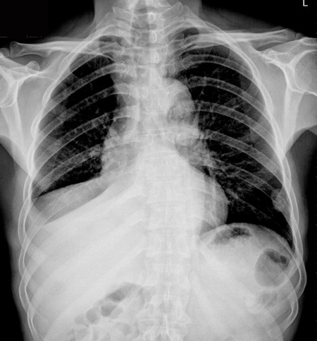

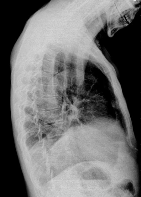

62岁,咳嗽、咳绿痰,胸痛一周。这是别人当班时的一个患者,所以病史不是很清楚。以上是申请单所写的。请大家分析一下!!!!患者有外伤史,左侧肋骨为陈旧性骨折。侧位靠前的一个半圆形突出影是什么?

作者: wangjiaoshi1    时间: 2006-4-23 05:06
可能是右下肺不张合并胸腔积液,建议ct
作者: wws3203    时间: 2006-4-23 05:20
片内可见右膈面抬高,右肋膈角稍变钝。患者有胸痛,应考虑胸膜病变。本人认为右肺底积液可能性大。左侧第8后肋局部变形、密度增高,好象前端缺如,应详细询问病史(如外伤史、手术史等)。
作者: dyqct    时间: 2006-4-23 05:25
右中叶、下叶萎陷、实变,内无钙化及空洞影,右心缘、膈缘边界不清--轮廓征阳性。中间段支气管中部突然中断。肺门未见异常肿大淋巴结。纵隔无明显移位。
左侧第五前肋间隙外带似见薄环状高密度影,边界清楚。
考虑:1、右中心型肺癌?伴中、下叶肺不张。
      2、必要时请做ct或支气管镜检进一步检查。
作者: wws3203    时间: 2006-4-23 05:52
左侧第6前端改变可加照左前斜位胸片,不排除骨肿瘤可能。是否右肺底积液可加胸部透视。
作者: 滴血杜鹃    时间: 2006-4-23 05:56
考虑:右中、下叶阻塞性肺不张(中心型肺癌?)
作者: xuchenming    时间: 2006-4-23 06:27
单纯的右中下肺不张,本人认为下纵隔应有移位,正位片中纵隔移位不明显,另右下肺均匀致密影与外胸壁处可见弧形样影,故本人考虑右中下肺不张伴右侧胸腔积液,建议做ct检查。
作者: yzh9939    时间: 2006-4-23 06:33
我认为有右下肺手术(切除术)后改变,但右侧肋骨完整、左侧第6前肋骨缺损(不解???)
需与右肺底积液鉴别(加卧位摄片或透视)。
作者: yczzq    时间: 2006-4-23 06:38
考虑右中下肺不张伴右侧胸腔积液
作者: qian    时间: 2006-4-23 06:55
考虑右中下肺不张伴右侧胸腔积液,不排除肿瘤病变所致,建议抽胸水化验。
作者: huhong1111111    时间: 2006-4-23 06:57

以下是引用wws3203在2006-4-22 21:52:00的发言:[br]左侧第6前端改变可加照左前斜位胸片,不排除骨肿瘤可能。是否右肺底积液可加胸部透视。
左后肋陈旧性骨折
作者: jiangjing    时间: 2006-4-23 07:46
考虑右中下肺不张伴右侧胸腔积液,左侧第8后肋改变请结合临床及ct检查。
作者: 光线    时间: 2006-4-23 08:26
同意右下肺不张伴右侧胸腔积液。
作者: 韦绍全    时间: 2006-4-23 08:57
应透视观察先排出肺底积液及纵隔胸膜腔积液.胸无塌陷,纵隔无移位,侧位片后肋膈角区未见三角形致密影,右下肺不张不象.

作者: dyqct    时间: 2006-4-23 16:17
肺下积液分活动性和包裹性。
典型x线表现:1、假膈升高,但膈顶最高处应在中外1/3界(正位)和后方(侧位);
            2、下肺野可见多数横行条状高密度影--盘状肺不张;
            3、阴性膈下血管征(正常情况下膈下方可见血管紊理影);
            4、左侧可见假膈与胃泡间增宽;
            5、活动性做一下透视或加照水平侧位片即可;如果是包裹性好只有做个ct比较好些。

作者: 旭阳    时间: 2006-4-23 20:12
胸廓对称,纵隔无移位,肋间隙不变窄.后胸膈角变钝,我不认为是不张,患者有胸痛,应考虑胸膜病变,
首先考滤右侧胸膜炎,
    右侧膈膨升,(侧位靠前的一个半圆形突出影会是局限膈膨隆吗??)
作者: 清风无痕    时间: 2006-4-23 20:45
考虑右中下肺不张伴右侧胸腔积液,不排除肿瘤病变及膈下病变所致。
作者: lkc8963    时间: 2006-4-23 21:07
标题: 回复:x0691:请分析这张胸片!!!
1 右中下肺阻塞性不张,右上肺代偿气肿,多为肿瘤性;
2 右侧少量胸液;
3 左第8后肋陈旧性骨折。
作者: 李飞    时间: 2006-4-23 22:17
本人考虑:1。右肺下叶肺不张,不排外占位
2。右侧少量胸腔积液。
侧位半圆影为心脏重叠影。建议ct扫描。
作者: 实习医生    时间: 2006-4-23 22:22
右中心型肺癌?
作者: imaging-li    时间: 2006-4-24 03:18
记得老师说过:“影像检查重要的是发现病变".
   对于此类病例,仅凭胸片难以明确病情,关键是利用胸片发现病变,以指导提出进一步可行的检查手段。对此病例可加做胸部ct和肝脏b超。如有疑问再行分析。时刻牢记病历资料非常重要。
    好像这都是废话,但实际工作中,又有谁不是这样做的呢?-----真理来自实践。

作者: 程正健    时间: 2006-4-24 18:53
右侧肺底积液,胸膜肥厚。侧前影为畸形的第6前肋。
作者: 程正健    时间: 2006-4-24 19:34
如果是右中间段支气管阻塞,右下其它肺段怎麽没有不张呢?
作者: mqch1978    时间: 2006-4-24 22:59
右下肺脓肿伴肺不张
作者: zhouhansong    时间: 2006-4-25 03:20
右中下叶肺不张。
作者: songdw67v    时间: 2006-4-26 00:59
考虑右中下肺不张伴右侧胸腔积液,不排除肿瘤病变所致,建议ct
作者: 学无止境    时间: 2006-4-26 01:14
考虑右恻胸腔积液,考虑不张的侧位片怎么解释。
作者: 实习医生    时间: 2006-4-26 08:02
ct
作者: ljn13    时间: 2006-4-26 23:52
我的孔见:右中下肺不张伴右侧胸腔积液。
作者: weiker    时间: 2006-4-27 04:57
右下叶肺不张,右侧胸腔积液
作者: 高佳    时间: 2006-4-28 22:59
气管稍向右偏移,考虑右下肺不张
作者: 憨哥    时间: 2006-4-30 00:52
右侧中下肺野不张,正常肺组织代偿性的肺气肿,侧位上有一高密度影周围肺纹理增强 ,    考虑是肺门及周围 血管, 看不出胸腔积液呀
作者: 学医者    时间: 2006-5-30 04:44
右下肺积液。右下肺不张
作者: 曾感屏    时间: 2006-5-31 21:29
以下是引用dyqct在2006-4-22 21:25:00的发言:[br]右中叶、下叶萎陷、实变,内无钙化及空洞影,右心缘、膈缘边界不清--轮廓征阳性。中间段支气管中部突然中断。肺门未见异常肿大淋巴结。纵隔无明显移位。[br]左侧第五前肋间隙外带似见薄环状高密度影,边界清楚。[br]考虑:1、右中心型肺癌?伴中、下叶肺不张。[br]      2、必要时请做ct或支气管镜检进一步检查。
支持!!
作者: jinguoji    时间: 2006-11-15 21:40
右中、下叶阻塞性肺不张,右中心型肺癌可能,建议ct检查.
作者: shibing    时间: 2012-12-4 07:58
