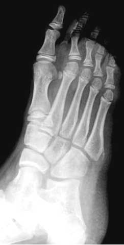

一般的骨折与哲骨垂直,而骨骺与此平行,我看此片子是骨骺略有分离,定个骺离骨折差不多,不知道各位老师有什么意见?请指教

小儿的骨骼片有时不好确定,最好就是拍对侧。
作者: 流星1234 时间: 2006-4-25 04:30
应加照对侧比较,在正常发育期间,第五跖骨近端外侧可出现外翘状二次骨化中心多为双侧.
作者: drzhang8888 时间: 2006-4-25 04:55
支持2楼:是第五跖骨基底部骨折,形态呈典型的撕脱改变,它是由于腓侧短肌的牵拉所致的撕脱骨折,也叫若波特琼氏骨折。很常见,愈后良好

我们所常见的第五跖骨基底部骨折的骨折线一般都是垂直于长轴的,平行于第五跖骨长轴的骨折非常罕见,我看此片子是骨骺略有分离,定个骺离骨折差不多,强力支持加照对侧比较,在正常发育期间,第五跖骨近端外侧可出现外翘状二次骨化中心多为双侧.

我同意吕军浩对第五跖骨基底部骨折及骨骺的分析,但细看本片,第五跖骨基底部外侧小骨块影,其内缘稍不光整,内侧处隐约可见两个点状高密度影,小的撕脱骨折软组织肿胀不一定明显,所以针对本片我认为骨折的可能性大,当然最简单的办法还是如各位所说摄对侧片。

第五第五跖骨基底部骨折,常为横行骨折,它是由于腓侧短肌肌腱应力所引起的撕脱骨折,也称“jones骨折\" 该骨折应与第5第五跖骨粗隆突起鉴别,后者常表现为纵行透亮线[节选自---骨放射学正常与早期病理表现的界定]。所以本例考虑为----正常或第5跖骨粗隆骨骺分离。建议照对侧比较或半月后复查

恕我孤陋寡闻,张耀森主任所说的“若波特琼氏骨折”,我没听说过,百度及中智网也未查到相关内容,只有第五跖骨基底部骨折称——琼斯骨折。麻烦张耀森主任高知出处,也好学习一下。
我们所常见的第五跖骨基底部骨折的骨折线一般都是垂直于长轴的,平行于第五跖骨长轴的骨折非常罕见,前几日在南京的全国骨肌系统年会上,中山大学附院的梁碧玲教授曾提到这个问题,从外力方向、方式来发现,很难使第五跖骨基底部发生纵形骨折,而该处确实存在骨垢,大量的误诊就是把骨垢当骨折。患者9岁年龄与骨垢形态相符,细看该处软组织并没有肿胀,所以我也不同意骨折。而考虑为骨垢。

第五跖骨基底部边缘光滑, 应该考虑骨骺

我也翻阅了“骨放射学正常与早期病理表现的界定”这本书,jones骨折和第5跖骨粗隆骨骺应力方向确实不同,x线表现(骨折线,正常骨骺和骨干透亮线)也是不同的,本例第5跖骨粗隆骨骺(骨化中心)与第5跖骨外侧有一骨质相对合,若是正常骨化中心,应该不会出现这样的对合(不排除投照体位的影响),加之周围软组织有肿胀的表现,jiangjing战友认为的第5跖骨粗隆骨骺分离也需要考虑。建议照对侧比较或半月后复查很必要。

支持是骨骺.印象中第五跖骨骨骺 永远 是平行于跖骨的长轴.所以分析是它骨骺而非骨折应该是毫无疑问的.下面的问题就是是否存在分离,本例的受伤机制是车轧所致,从常理推测受力方向应该是垂直于足背长轴,如果是第五跖骨基底受力的话,最可能导致的是基底横折或骨骺碎裂,而不会只是单纯的分离,从受力上分析这种可能性极小.仔细观察该片正像前面有朋友所说,第二趾骨中节趾骨应该是骨折.即便不摄对侧足片,也不考虑骨折.

我不同意是骨骺的说法,在跖骨的骨骺有如此特点,即第一跖骨的骨骺在近端,而其它四根跖骨的骨骺在远端。此处无骨骺,但可有子骨存在。

支持骨骺,支持14楼,支持张耀森主任所说的“若波特琼氏骨折”的名字,但是不支持骨折,该处软组织并没有肿胀,即便是骨骺撕脱也应该肿,而且患者是被挤压伤的.
