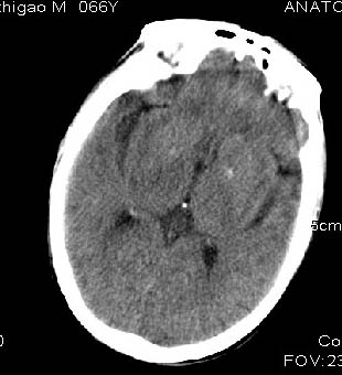

患者:男。66岁。因精神行为异常不正常约7小时入院,神志恍惚,颈软,四肢肌力正常,血压正常,临床怀疑有脑血管意外行ct.
该报告我写得较活,未见明显异常,请结合临床考虑必要时行ct复查或mri.

正常
作者: lkc8963    时间: 2006-4-24 07:23
扫描好象不是以oml为基线,考虑为三角区脉络丛钙化所致容积效应。
作者: guzhongliangddd    时间: 2006-4-24 07:27
谢谢战友的讨论,扫描时操作者未达角度.我也同意您们的分析.谢谢!!
作者: elity69    时间: 2006-4-24 15:43
海马处可见局灶性高密度灶,出血?钙化?部分容积?
作者: dyqct    时间: 2006-4-24 16:01
侧脑室三角区脉络丛钙化。
作者: qian    时间: 2006-4-24 16:11
基本正常,有脑萎缩征象。
作者: dingn    时间: 2006-4-24 16:49
钙化,正常表现
作者: fumaogui    时间: 2006-4-24 17:09
是正常的.双侧对称,扫描基线看上去是听眦线,是侧脑室的脉络丛引起的部分容积效应.
作者: w_jianhua    时间: 2006-4-24 17:51
是侧脑室的脉络丛引起的部分容积效应,正常的
作者: 李飞    时间: 2006-4-24 19:12
扫描线不标准,是侧脑室三角
作者: 山野樵夫    时间: 2006-4-24 23:44
侧脑室三角区脉络丛钙化,正常

作者: shuijingbeier    时间: 2006-4-25 00:36
侧脑室的脉络丛引起的部分容积效应,支持楼上!
作者: xiaoniu    时间: 2006-4-25 02:35
除轻度脑萎缩外,未见明显异常。
楼主所指部位多考虑为:三角区脉络丛钙化所致容积效应。
