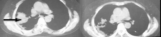

女性,76岁,发热,胸闷,轻咳,少痰40多天,抗炎治治疗20多天,症状无明显改善,结核菌素试验(-),痰检未找到结核杆菌。图片不太好,请jiajie老师修改一下!谢谢!

病灶的范围较广泛,跨段分布,首先考虑是炎性病变,在病灶实变区域内可见小空洞其边缘光滑规则。请楼主询问患者有合并无糖尿病。
作者: hpyea    时间: 2006-4-25 21:20
1、考虑炎性病变,不排除真菌性肺炎,建议细菌培养。2、如实验室排除炎性病变,则应考虑肺泡癌可能。

标题: 1
右上肺见有较大片状影和蜂窝状影,见有支气管充气征象,伴有胸膜增厚,纵隔内未见肿大淋巴结,考虑炎性病变,请继续抗炎治疗(20天抗炎无效,是否要换消炎药,因为现在中国人用消炎药太普遍、太广泛、太高档,导致中国人体内的病菌耐药性很强。)

病灶大体为大片实变,及网格状,可见支气管充气症,胸膜厚,无胸水,胸膜下脂肪层清 ,无肿大淋巴结,首先考虑感染,(病灶内好象有空气新月征)以真菌可能性大,肺泡癌待排,建议肺穿

考虑肺泡癌可能。

考虑炎性病变,近期复查排除肺泡癌

考虑肺炎(真菌感染?)依据1发热2病变内见支气管充气征,3未见明确肿块及纤维化改变。

考虑右肺炎症,建议抗炎治疗后复查

考虑右肺炎症

考虑肺泡癌可能性大

考虑肺炎;由于目前抗菌素的滥用,许多患者使用抗菌素效果不好,吸收时间超长

病变局限于右侧肺叶,跨叶分布,内见正常走行的支气管,纵隔及腋窝未见肿大淋巴结,考虑炎性病变.

病灶的范围较广泛,跨段分布,[右上叶后段及右下叶上、后段片状增高影,其下分见小空洞影,近肺门区见支气管充气像,首先考虑是炎性病变[特殊感染可能性大--真菌及结核]。细支气管肺泡癌。

右肺炎性病灶,多考虑真菌感染

首先支持炎性病变!

说句实在的话1这样的病人!从影像角度上考虑!我觉得的感染性病变,结核还是首先考虑的!

首先考虑炎症,真菌感染可能性大.

病灶有蜂窝征及支气管充气征,结合病史,考虑肺泡癌可能性大.

支持炎症。

干酪性肺炎可能性较大,

1,阻塞性肺炎。2,肺癌。

还是验证可能性大,但不能排除肺泡癌

右肺上叶及下叶背段、后基底段见有大片状、蜂窝状阴影,边缘模糊,呈云雾状,内见有支气管充气征象,局部伴有胸膜增厚,病灶的范围较广泛,跨叶段分布,结合临床症状首先考虑炎性改变。
抗炎治疗效差,可能是:1、特殊类型感染,如真菌感染或结核(结核菌素试验及痰检阴性亦不能完全
                         排除结核可能)
                                  2、致病菌耐药,可结合细菌培养+药敏试验
本病应注意与肺泡癌鉴别。

结核可能性大
