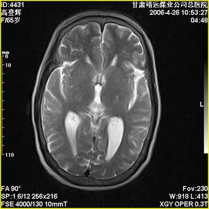

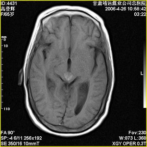

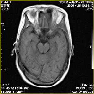

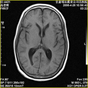

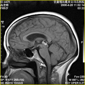

今天有位病人 女性 56岁 嗜睡并呕吐10天来我院检查,发现丘脑背侧有高信号影,考虑为占位,我分析是不是由于占位压迫中脑导水管造成颅内高压,所致嗜睡,呕吐.但是丘脑病变也可以有嗜睡,大家看看,

我认为定位应在中脑的上丘,在t1上病灶后部呈弧形高信号,前部呈等信号;t2呈不均匀略高信号,结合病史,考虑中脑亚急性脑出血可能.
作者: 晓杰    时间: 2006-4-27 04:00
中线胆脂瘤?
作者: 应项雪    时间: 2006-4-27 04:06
定位该是在松果体区,呈短t1等t2信号考虑松果体区脂肪瘤或畸胎瘤。
作者: 秋风    时间: 2006-4-27 04:13
应该是四叠体池蛛网膜下腔出血
作者: jiangjing    时间: 2006-4-27 06:21
中脑上丘部短t1等t2信号,结合病史--女性 56岁 嗜睡并呕吐10天。考虑丘脑脑出血。
作者: 寻芳者    时间: 2006-4-27 07:54
中脑上丘部短t1等t2信号,结合病史首先考虑丘脑亚急性期出血!!
作者: hpyea    时间: 2006-4-27 10:17
间脑(大脑脚)上丘短t1稍长t2结节状信号影,考虑间脑亚急性期出血。
作者: chengwei    时间: 2006-4-27 18:55
考虑松果体区脂肪瘤或畸胎瘤支持
作者: mafenghua    时间: 2006-4-27 22:48
考虑丘脑亚急性期出血,建议完善检查,加做t1wi脂肪抑制及dwi序列。
作者: lancelotw    时间: 2006-4-29 05:54
考虑顶盖胶质瘤合并瘤内亚急性出血
作者: sn4187189    时间: 2006-4-29 16:49
脂肪瘤,建议t1wi脂肪抑制及dwi序列
作者: lfg666    时间: 2006-5-9 00:38
病史有嗜睡,呕吐,再结合病灶呈长t1长t2异常信号,可能是丘脑出血。
作者: zyx168    时间: 2008-6-13 18:27
考虑丘脑亚急性期出血
作者: dangjiancai    时间: 2015-2-28 15:13
作者: xjc2065    时间: 2015-3-1 20:56
我认为定位应在中脑的上丘,在t1上病灶后部呈弧形高信号,前部呈等信号;t2呈不均匀略高信号,结合病史,考虑中脑亚急性脑出血可能,建议增强
