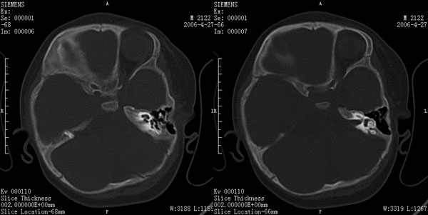

患儿,7m,  外伤后四天!今天到本院耳鼻喉检查!该科医生发现耳内有积血!建议ct检查!

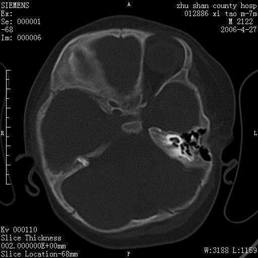

左枕骨骨折,右侧颞骨乳突部骨折,乳突气房有积血.不知是不是,位置也太不正了,7岁了,应该听话了吧!我晕....
作者: 大鹏    时间: 2006-4-28 14:11
颅底骨折不一定能看到直接征象-骨折线,但一些间接征象可以进行诊断-该病人右侧乳突见液体密度影,结合临床诊断骨折没问题!
作者: dyqct    时间: 2006-4-28 15:58
考虑:1、左枕骨鳞部线形骨折。
      2、右侧鼓室、鼓窦及部分乳突气房积液(血液?)。

左枕骨透亮线边缘骨质可见硬化,不考虑骨折线,可能为骨质尚未完全发育,右乳突积血未见明确骨折线,但不排外没有骨折。
作者: fumaogui    时间: 2006-4-28 17:54
右侧颞骨乳突气房内积液,疑右侧颞骨鳞部与乳突部交界处线形骨折.
作者: yemin92007    时间: 2006-4-28 18:13
枕骨未见骨折,右侧乳突积液,隐约可见一线形裂隙,提示乳突骨折。

右侧乳突有积液,提示骨折.
作者: drzhang8888    时间: 2006-4-28 21:42
我看不象
作者: chmb    时间: 2006-4-28 23:01
右侧颞骨鳞部骨折伴乳突积液
作者: realzyc    时间: 2006-4-28 23:37
骨折线不明显;诊断颅底骨折的要点:
直接征象:颅底骨折线;
间接征象:1、副鼻窦积液;2、乳突、内耳鼓窦积液;3、气颅
作者: renewliu    时间: 2006-4-29 04:23
标题: 1
右颞骨乳突气房浑浊,颞骨岩部形态不正,似有轻微向后成角,但无明确骨折线,应提示右颞骨岩部骨折。另提示左枕骨线状骨折线可疑,其邻近头皮软组织肿胀。左枕部与右颞骨岩部正形成一对冲作用。

1.左侧枕骨骨折.2.右侧乳突内积血,考虑右侧乳突骨折.
作者: gzayhsj    时间: 2006-4-29 05:03
枕骨骨折;右侧中耳腔及乳突窦积液(血液?).

右侧乳突气房内积液,结合外伤史考虑右侧乳突部骨折;左侧枕骨裂纹周围见硬化边且边缘锐利考虑为正常颅缝。
作者: guzhongliangddd    时间: 2006-4-29 06:44
对不起我电脑有问题编辑后的图象不知什么原因不能上传!!望谅解!!
1,左恻枕骨是骨折但不新鲜骨折,局部软组织不肿胀{枕后脂肪是清晰的,造成肿胀的假像是由于体位不正所致!}。
2,右恻乳突改变我认为只能报告征像。
作者: jiangjing    时间: 2006-4-29 09:00
右侧颞骨乳突气房内积液,提示右侧颞骨骨折

1、左枕骨鳞部线形骨折。
作者: aomeilazuo    时间: 2006-4-29 21:37
枕骨骨折?不像吧
作者: XIAO-123    时间: 2006-5-11 00:35
右乳突积液,积血不除外未见骨折
