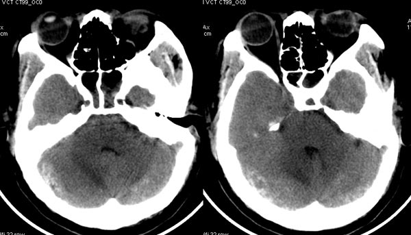

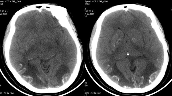

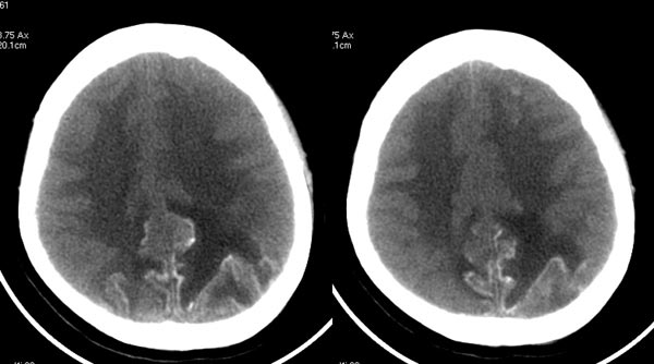

女,产双胎后子宫收缩不良,产后大出血,紧急手术子宫切除,现术后半月,昏迷中。

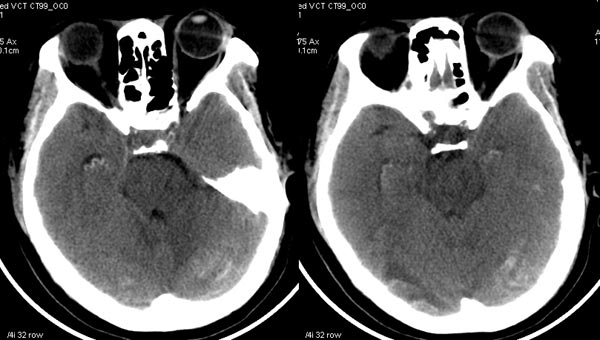

大脑半球髓质密度减低,且见斑条状脑回样钙化影,右侧小脑半球见有片状低密度影,外侧分以见小斑点状高密度影,脑干肿胀,部分基底池变窄,部分脑沟闭塞。蝶窦内见如组织影。结合病史考虑颅内感染可能性大。鉴别1脑颜面血管瘤病。2出血性脑梗塞。

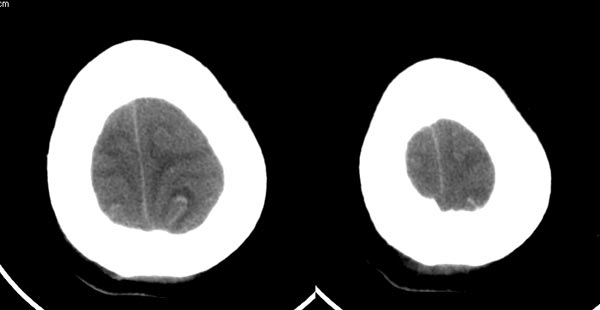

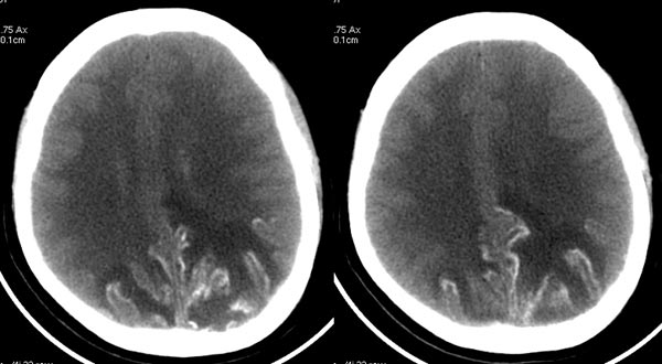

双侧顶枕叶及右小脑半球可见大片指压状低密度影,边界欠清楚,相应脑回呈强化状(不象钙化),脑干明显肿胀。双侧脑室及第三脑室变窄,双侧裂池及鞍上池、四叠体池变窄,中线结构向右侧移位。影像分析:患者产后大出血致失血严重,休克,造成广泛的大脑组织缺血缺氧,脑细胞代谢紊乱,肿胀。ct表现为低密度,脑回样强化状与皮质区血流缓慢所致。脑室、脑池变窄及中线移位进一步说明了脑水肿及肿胀的存在。

双侧枕、顶、颞叶、脑干及双小脑半球可见大片低密度影,以双枕叶明显,呈指尖状,边界尚清,相应部位可见点条状高密影,与脑回形状一致。脑室系统变窄,双侧裂池及鞍上池、四叠体池变窄,大脑半球中线结构向右侧移位,小脑半球中线稍左偏。诊断:双侧大脑半球、小脑半球低血流量性脑梗塞。依据:1、病者产后大出血致失血性休克,造成广泛的大脑组织缺血缺氧,脑细胞代谢紊乱,肿胀。2、病灶对称性分布低密度灶,脑室、脑池变窄及中线移位。3、脑回样点条状高密度影为软脑膜血管为主(血管造影征)及一些菲薄残存脑皮层。

1病者产后大出血致失血性休克,紧急手术子宫切除,现术后半月,昏迷中。2影象特点蝶窦内有软组织影,双侧中耳乳突密度增高(看骨窗是否有中耳乳突炎)3脑肿胀,双侧顶枕叶及右小脑半球可见脑回高密度影(考虑脑皮质出血),钙化硬该是慢性病变后或先天病灶(脑颜面血管瘤病)留下的改变,均回引起相应的脑实质萎缩,故排除,周围见大片指套状低密度水肿影,边界欠清楚,主要分布在上矢状窦旁。4临床未提到发热,可排除感染病变
要考虑颅内静脉窦血栓形成。理由:产后大出血致失血性休克,昏迷,脑皮质出血,脑肿胀,病灶主要分布在上矢状窦旁。
mri检查有特征性,建议mri检查.

本例应该是很典型的出血性脑梗塞
分析:产后大出血,引起低血容量,导致脑供血不足,引起非栓塞性脑梗塞,再者由于抗凝剂的应用,引起在梗塞的基础上脑回样,斑点状出血,即出血性脑梗塞,好发于梗塞后1-2周内,分中心型,边缘型及混合型,本例应为边缘型.它与脑出血的鉴别点是沿着脑动脉供血区分布.

考虑静脉窦血栓(以上矢状窦为主)
非感染性静脉窦血栓形成多由于妊娠及围产期、口服避孕药、创伤、肿瘤、颅脑手术、心功能不全及脱水、血液的高凝血状态等原因,以上矢状窦血栓最为多见。
ct所见单侧或双侧的低密度影内散在点片状或条形高密度影。

这个病人是一产后大出血的病例,临床资料扣了,是在考我们呀!不过这个答案是要猜的。
请楼主提供几点资料:病人出血量、手术前病人情况(休克、昏迷、血压等)、病变部位ct值等等。
胡乱分析(猜)一下:
病人产后大出血,血压降低,脉压差缩小,严重影响大脑血供致脑缺血、缺氧、水肿、坏死(?);
手术后,病人出血停止,血压回升,大脑血供恢复,缺血坏死区脑血液再灌注,致较广泛的弥漫性出血;
病人昏迷不醒。

ct影像特点1颅内广泛对称脑水肿(包括小脑、脑干等)
                2颅内对称钙化(1部位大家已描述,2不是出血、密度高,3是脑实质不是在蛛网膜下腔)
临床:双胎后子宫收缩不良,产后大出血,紧急手术子宫切除,现术后半月,昏迷中。
分析:脑水肿,脑钙化。是一个病两个表现?还是两个病的表现?
一本人倾向于两个病,病史只有半个月,钙化是一个慢性病表现,考虑原有病灶如肾上腺营养不良性钙化,
脑水肿原因:产后大出血,可能出现1失血性休克,2羊水栓塞、引起dic。两种均引起缺血缺氧脑病。
二一个病解释:静脉窦血栓。引起钙化理解不了,请高手指点。

支持:出血性脑梗塞
1.病人有手术及大出血病史,由于失血及抗凝剂的应用导致脑血管供血不足而梗塞;手术停止后由于输血等因素脑血管再通就出现出血.

ct表现:双侧枕顶叶及右侧小脑白质区可见片状低密度灶,其相邻灰质呈脑回样线样高密度,双侧基底节区、左额叶可见电、线状高密度影。
临床:产后大出血,(血容量急速减少,引起脑动脉血管闭塞,多发生在分水岭区。)现术后半月,(梗塞后脑出血可在梗塞后短时间也可在10天后出血。)
支持低血流量性脑梗塞(梗塞后出血)。

此病人慢诊腹剖产双胎,子宫收缩不良,因血库缺血没能立即输血,术后五小时突然大出血,量1000-2000毫升,病人休克,紧急再次手术,转入icu,此次ct是手术后半月,仍昏迷,颅内的表现是低血容量引脑梗死后再灌注损伤.
  右侧小脑半球及双侧基底节沿皮质分布的蚓状致密影,邻近脑沟裂无明显增宽,髓质密度减底;双侧脑室脉络丛密度增高。双侧基底节钙化。
  考虑:①低血流量性脑梗塞后皮质出血并钙化形成,髓质脱髓鞘改变;②上矢状窦血栓形成不除外:产褥期为该病诱发因素之一。颅脑ct显示脑回显影增强、白质密度变低或有“空三角征”或“绳索征”,特异性极高但阳性率低。ct多表现为梗塞、出血、水肿等。
