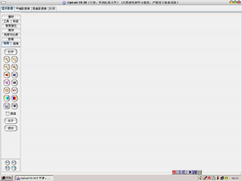

首先打开xiphoide
打开所要编辑的图像,按ctrl+a选择全部

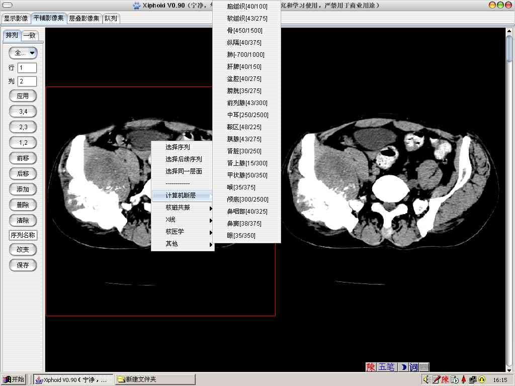

点右边菜单栏的标签,去前面的x,就没有了图像上的信息(保护病人的隐私)
进平铺影像集,选择合适的行列视窗及窗宽窗位,本人喜欢用行1列2,看上支比较舒服并且好排列

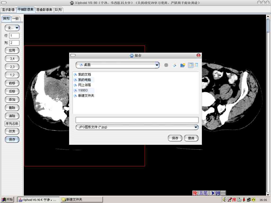

然后点保存,这样就把dicom图像转换成了jpeg了

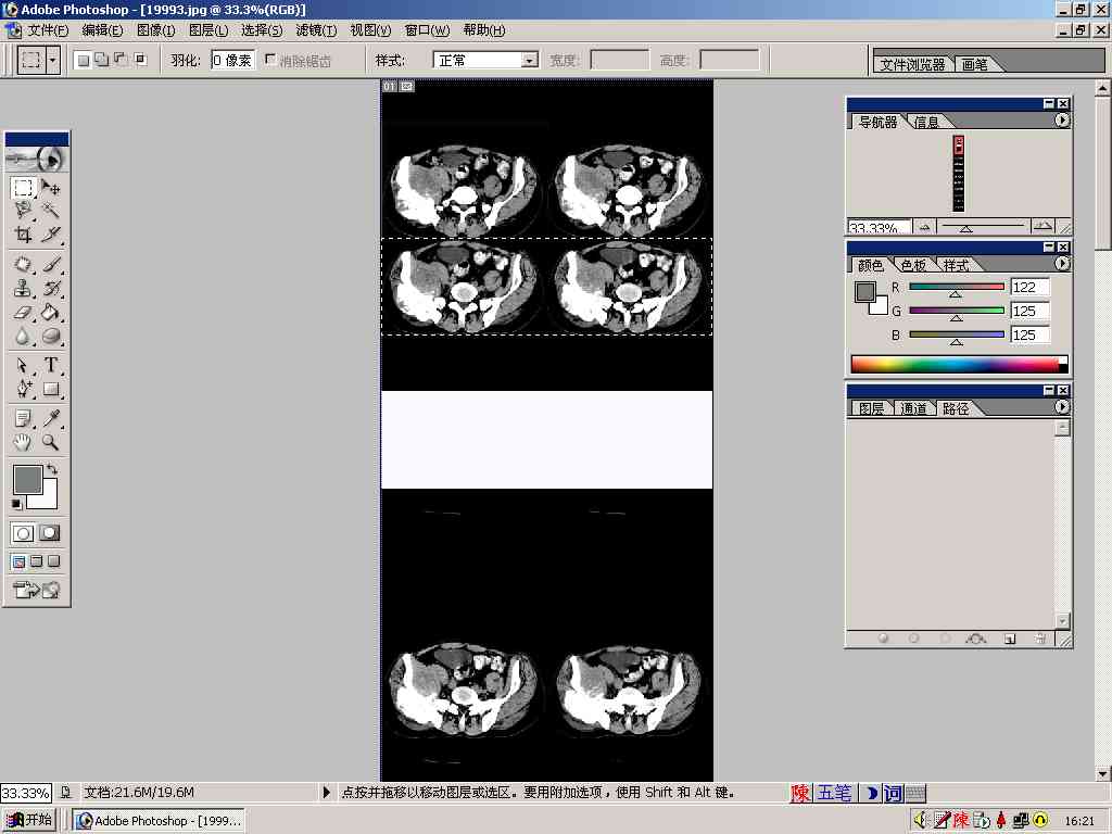

但这样的jpeg文件是一整张图片,还是比较大,中间有很多空位,需要进一步修改,这就要用到常用的photoshop了,其它软件也可以,本人认为photoshop功能强大且方便组图

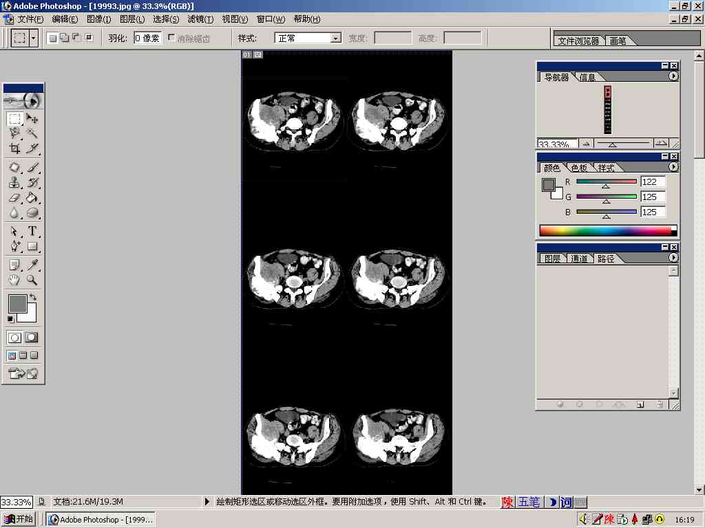

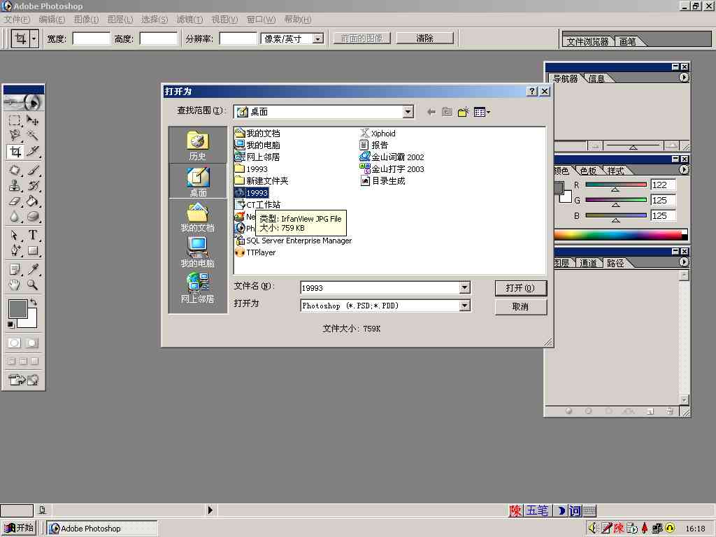

用photoshop打开刚才保存的jpeg图像
按m-选矩形选框工具,选择所要的图像再按住ctrl鍵等出现一剪刀图形后把图像往上移,移到合适的位置

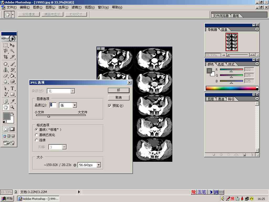

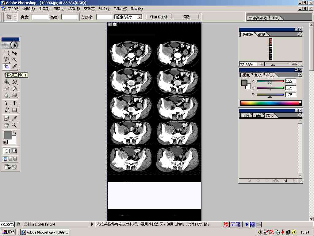

把下面的图像都移好后(一般给6幅,要不大小很容易超过150k),按c-载切工具,载切好后保存,品质用低就够了
这样做出来的图像又小又很清晰,也觉得方便。本人是第一次写图解教程,写的不好请多见谅!如还有什么不理解请发短信给我。
