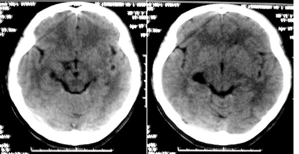

[贴图]颅内病灶,ct图片,请发表意见
女性 20岁 近一个月头痛,伴轻度呕吐,余无其他症状.
[本贴已被 翁志蓬 于 2006-4-30 23:20:13 修改过]
作者: 国王    时间: 2006-5-1 06:10
脂肪瘤
作者: 拾荒者    时间: 2006-5-1 06:21
右侧海马与间脑间见类圆形囊状低密度影,为脑脊液样密度,边缘锐利,增强扫描无强化,考虑:脉络膜裂囊肿。
作者: 张耀森    时间: 2006-5-1 06:49
病变定位:右颞叶的海马区。病变特点:水样低密度影与环池穿通,无明显的占位。无明显的壁强化。
诊断:局部囊变病灶与环池穿通。
作者: qian    时间: 2006-5-1 07:49
烟雾病?
作者: huangaiying1    时间: 2006-5-1 16:26
右颞叶海马区脉络膜裂囊肿
作者: 同    时间: 2006-5-1 16:35
右侧颞叶海马区脉络膜囊肿首考
作者: yuanfang_22    时间: 2006-5-1 17:45
脉络膜裂囊肿。
作者: pingping    时间: 2006-5-1 18:09
考虑为环池旁脉络膜裂囊肿.
作者: w_jianhua    时间: 2006-5-1 21:53
ct值是?多考虑1。脉络膜裂囊肿.2。蛛网膜囊肿
作者: gaozhengyi    时间: 2006-5-1 22:31
请提供病变的ct值,如果为脂肪密度那么脂肪瘤的诊断成立.如果为脑脊液密度则需考虑为脉络膜裂囊肿.
作者: wxy7406    时间: 2006-5-2 00:07

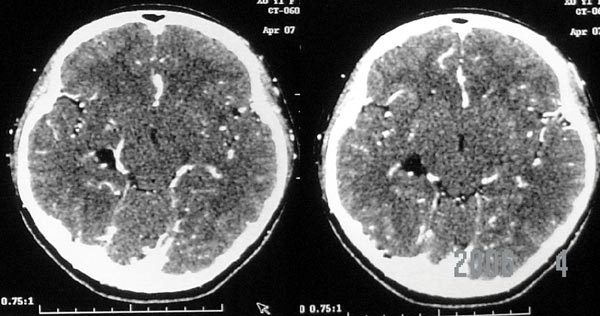

我感觉不仅仅是右侧的囊性病灶,那个病灶不会让人看不懂,我觉得奇怪的是病人的强化的图片让人看不懂,那些小结节状的强化不像血管,还有左侧环池的条状强化影,会不会是感染性病灶?如有不对请多多指教。
作者: 江尾海头    时间: 2006-5-2 02:47
右侧颞叶见低密度影,从片上看(估计)与脑池密度相近,并且与环池相连.没有明显占位效应.也未见强化.发育异常应考虑。第一张片上脑干见密度减低区,边缘欠清.增强片未显示脑干。建议注意此。
作者: ssl1_1    时间: 2006-5-2 05:57
脉络膜裂囊肿。
作者: fumaogui    时间: 2006-5-2 18:18
典型脉络膜裂囊肿。
作者: lkc8963    时间: 2006-5-2 20:29

作者: hejie    时间: 2006-5-3 00:42
脉络膜裂囊肿。

作者: qingyuan    时间: 2006-5-3 18:38
同意5楼及12楼意见,不过强化还考虑异常血管---烟雾病?
作者: niep    时间: 2006-5-3 23:55
脉络膜裂囊肿
作者: elity69    时间: 2006-5-4 05:20
作者: 春蕾    时间: 2006-5-4 06:30
脉络膜裂囊肿,脂肪瘤可能小。
作者: 山佳    时间: 2006-5-28 18:50
看了  有点收获
作者: shibing    时间: 2015-6-8 15:29
环池旁脉络膜裂囊肿.
