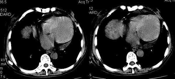

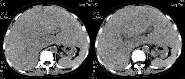

患者,男。因咳嗽,痰中带血月余,伴发热。于一星期前肝脏爆发性肿大,黄疸指数明显增加。

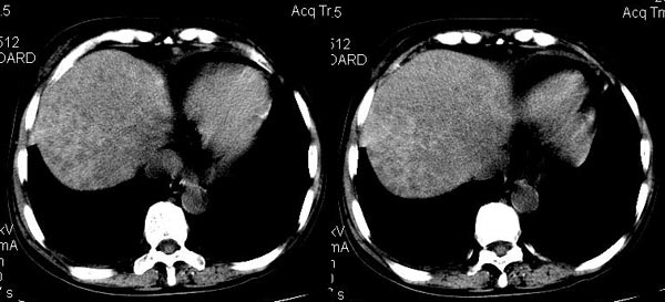

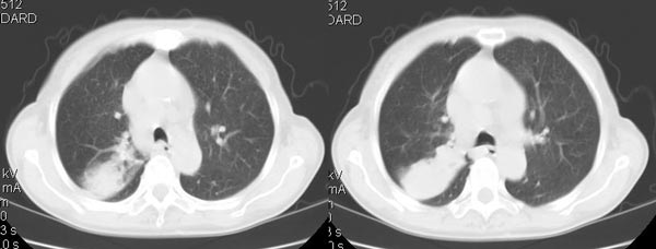

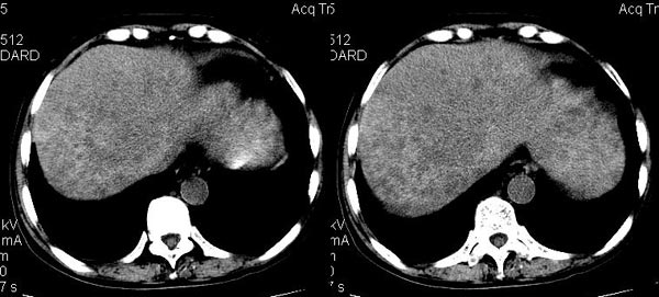

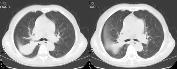

右肺下叶背段见有软组织肿块影,边缘较清,病灶的纵隔窗和肺窗体积大小大致相当,纵隔内见有多发肿大淋巴结,考虑右肺癌伴纵隔内淋巴结肿大。肝脏体积显著增大,且密度减低(低于脾脏),肝实质内见有弥漫的小低密度影,不象是转移性病变,倒象扩张的肝内毛细胆管,“于一星期前肝脏爆发性肿大,黄疸指数明显增加”,本人在这里冒昧地考虑是不是急性毛细胆管炎。请各位高手指教。

我觉得是肝炎的表现,可以做一下化验室的检查,另外心包膜增厚伴少量心包积液
作者: guzhongliangddd    时间: 2006-5-1 20:34
右恻还有少量胸腔积叶。肝体积明显增大,肝内弥散分布低密度影,但其走向是沿肝内肝管分布,故我考虑是扩张的肝内肝管{原因:急性肝炎,请楼主把图象传完,还是该强化扫描!此患者还有冠壮动脉钙化!}

肺上是周围性肺癌,要是按一元论的观点来看,肝脏上应该是转移的

右侧肺下叶不张,纵隔淋巴结增大,考虑肺癌并淋巴结转移.肝脏我认为还是转移

右肺下叶背段见有软组织肿块影,边缘较清,病灶的纵隔窗和肺窗体积大小大致相当,纵隔内见有多发肿大淋巴结,考虑右肺癌伴纵隔内淋巴结肿大。肝脏体积显著增大,且密度减低(低于脾脏),肝实质内见有弥漫的小低密度影。
意见:1.右肺瘤并纵隔淋巴结转移。
      2.肝肿大,脂肪肝。

肝脏体积明显增大,内示小类圆形低密度区,若是转移话的,不能引起肝脏暴发性增大.我考虑肝炎或血液系统的疾病.

我提点不同看法,是不是浸润型肝癌伴肺、纵隔淋巴结、心包转移。

.右肺瘤并纵隔淋巴结转移。
      2.肝肿大,密度不均,考虑急性肝炎,建议强化除外淋巴淤积

周围性肺癌
