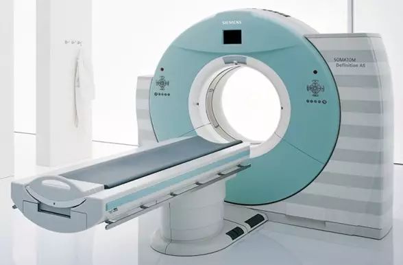

CT计算机断层扫描仪
  春节期间,医院的部分CT设备将转入停用状态。但是您知道吗?虽然机器处于‘睡眠’状态中,但还是要为它防潮防冷。请尽量保证CT室的温度和湿度处于正常的工作状态。
  如果停用的CT室处于无人值守状态,请将设备完全关闭,包括UPS和设备的主供电。
  在设备恢复使用的前一天,提前开启机房供暖设备,开机后务必完成开机检查(check up)再进行病人检查。
  如果设备使用水冷机,需注意停机期间的防冻工作,请关闭进风通道,防止冷风倒灌进水冷机冻裂水管。

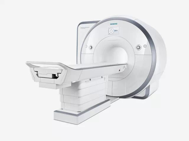

MR磁共振扫描仪
  新春期间天气寒冷,前来检查核磁的患者也都增加了衣物,要格外注意特别是陪同家属身上的铁质物品哦!不仅仅是护腰板、沙袋、手表、皮带这些经常能想到的大东西,包里或者衣服里一个碎小的金属片,例如曲别针、发卡等。它们在高场强中会高速飞向磁体洞方向,若撞击到眼睛等部位会造成巨大危害。在您检查前,请务必提醒和要求病人及其家属严格遵守警示牌提示,进入检查室前取下所有金属异物。
  一旦发生轮椅或病人被吸到磁体上的情况,请第一时间联系西门子医疗客户服务部,切勿强行试图靠人多把吸上的物体拉下,这样轻者造成二次伤害,重者会因外力的剧烈改变而失超,造成更大的损失。
  春节放假前,请务必注意检查一下冷水机的水压水温是否正常,核磁压缩机压力是否在22bar左右。过节期间,安排值班人员每天巡检,定期查看空调系统运行状态,听一下磁体间是否有“小鸟”叫即可(冷头运转声音)。核磁开机后,建议先用水模扫描,确认系统运行正常后再安排病人检查,记录液氦是否有突然减少。
  春节期间,防火防盗防金属,请您时刻提高警惕。

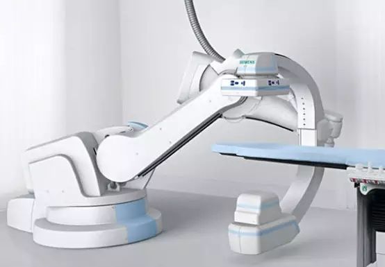

X光成像设备
  及时清空除湿机储水箱,定期检查空调系统,保证湿度和温度控制功能,避免空调管道漏水,在寒冷季节,特别是在温度低湿度大的城市就显得尤为重要。
  关机前请把C臂移动到停泊位,该位置各安装部件受力均衡,可以避免长时间停机导致机械变形。
  请确保图形已存档,如刻录到光盘,打印胶片或已经成功传送到网络等。
  关机后请不要切断设备的供电,这样平板探测器的冷却单元一直有电,从而确保平板探测器衡温,下次开机时不会影响图像质量,也可以避免平板因温度激烈变化而出现损坏;对于无平板探测器的机器可以直接切断电源。

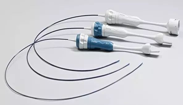

  探头在使用过程中,会有自然衰减,但是只要使用得当,基本上可以保证探头和主机终生相伴不用中途更换。在不使用探头的时候冻结图像,也可以有效减少探头的自然衰减。
  假期前,把探头表面残留的耦合剂擦拭干净,同样可以有效防止探头衰减,尤其是腔内探头,由于长期润滑在油性化学物质中,这些化学物质对探头表面由生物级胶体制成的声透镜伤害是最严重的。如果不及时擦拭,长年累月,探头就会变质、起气泡,从而引起图像质量下降。
