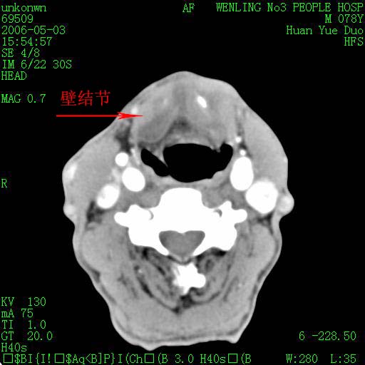

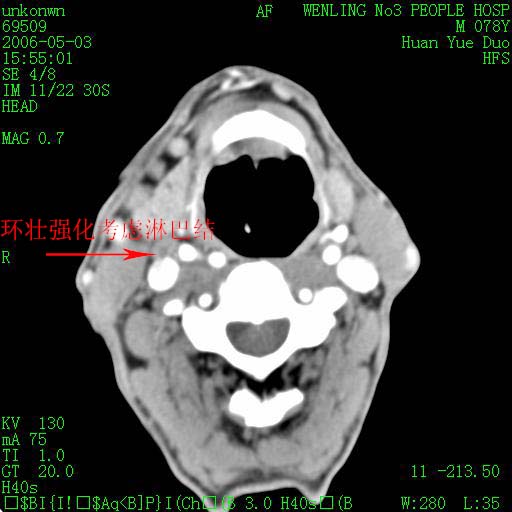

男,78岁,发现颈部肿大10余天.

舌骨有破坏,考虑恶性病变可能大,甲状舌管囊肿恶变?
作者: jiajie    时间: 2006-5-4 04:44
甲状软骨、舌骨周围可见多个囊状影,无明显强化,边缘较清,颈部未见明显肿大淋巴结,考虑甲状舌骨囊肿。
作者: 流星1234    时间: 2006-5-4 05:04
舌骨周围见多个囊性密度影,边缘清晰,中央均匀低密度无强化,考虑甲状舌骨囊肿
作者: wxy7406    时间: 2006-5-4 05:04
甲状软骨、舌骨周围可见多个囊状影,无明显强化,边缘较清,颈部未见明显肿大淋巴结。临床提示:男,78岁,发现颈部肿大10余天。考虑感染性病变。
作者: 国王    时间: 2006-5-4 05:09
考虑结核
作者: 春蕾    时间: 2006-5-4 05:27
舌骨中线区多个囊性肿物,考虑甲状舌骨囊肿并感染,肿瘤性病变可能性小。
本病例临床病史少,请楼主再多问一点有关病史;另外可治疗后复查。
作者: fumaogui    时间: 2006-5-4 06:00
作者: guzhongliangddd    时间: 2006-5-4 06:31
病灶呈囊性,有包膜,密度均匀。分布主要位于舌骨及甲壮软骨周围。诊断首先考虑是舌甲囊肿。骨质未见破坏{部分层面有远动伪影,在舌骨体层面右恻颈部肌肉有肿胀?}

作者: 卜一    时间: 2006-5-4 18:08
舌骨周围软组织肿胀,无明显界限,未见强化,其内多个囊性变,结合病史应考虑为感染性病变。

舌骨中线区多个囊性肿物,增强壁强化考虑甲状舌骨囊肿并感染

考虑甲状舌骨囊肿恶变

作者: hpyea    时间: 2006-5-4 21:09
舌骨后间隙脓肿
作者: zsj943006    时间: 2006-5-5 00:40
作者: wang728    时间: 2006-5-5 00:54
甲状软骨与舌骨间多发囊性病变,骨质未见明显破坏,考虑甲状舌骨囊肿并感染,我觉得 颈部淋巴结增大炎症也可以增大。何况淋巴结增大不明显,单发。
作者: dingn    时间: 2006-5-5 00:56
支持:甲状软骨、舌骨周围可见多个囊状影,无明显强化,边缘较清,颈部未见明显肿大淋巴结,考虑甲状舌骨囊肿。
作者: 拾荒者    时间: 2006-5-5 04:22
支持18楼分析,舌甲囊肿恶变。
作者: gzayhsj    时间: 2006-5-5 05:19
支持甲状舌骨导管囊肿并感染。
作者: ssl1_1    时间: 2006-5-6 05:22
舌甲囊肿
作者: wx9050    时间: 2006-5-6 21:01
甲状舌骨囊肿合并急性感染.
作者: wfq2222    时间: 2006-5-8 05:44
补充病史:发现颈部肿物10余天,无畏寒发热,不痛.体检肿块无压痛,质中,活动度欠佳,表现皮肤无红肿.
现病人已作穿刺活检,找到炎性细胞,未见肿瘤细胞.准备手术切除,请大家等待最后病理.
