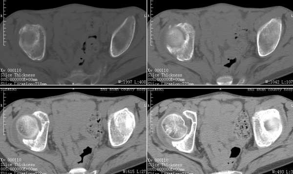

男性 16岁,髋关节疼痛3 年,门诊诊断:强直性脊柱炎

有无做增强?
作者: ygdygd123a    时间: 2006-5-5 00:06
双则对称关节面囊变硬化首先考虑强直性脊柱炎.
作者: fumaogui    时间: 2006-5-5 00:21
从本片看,双侧股骨头关节面欠规则,左侧关节面下不片状高密度区,双侧关节间囊内示液体密度.符合双侧关节炎性改变.
强直性关节炎大多首发骶髂关节,建议检查骶髂关节.
作者: 晓杰    时间: 2006-5-5 00:30
退行性骨性关节炎?
作者: dingn    时间: 2006-5-5 00:47
双侧髋关节囊可见积液,关节面毛糙,边缘硬化,关节骨质密度下降并可见囊样破坏,符合关节炎表现.
作者: 拾荒者    时间: 2006-5-5 04:38
双侧髋关节间隙可,双侧股骨头皮质下示“拱形透亮带”,股骨头内骨小梁示结节状硬化及大小不等透亮区。考虑:股骨头缺血坏死。
作者: 乡医    时间: 2006-5-5 04:45
双则对称关节面囊变硬化,关节间隙改变,结合病史,首先考虑强直性脊柱炎。强直性脊柱炎是可以累及髋关节的。
作者: gzayhsj    时间: 2006-5-5 05:13
双侧髋关节炎
作者: 同    时间: 2006-5-5 05:21
建议扫双侧骶髂关节及拍腰椎正侧位片
作者: 1lidenlin    时间: 2006-5-5 05:24
两侧关节面均有毛糙,硬化表现,关节间隙也示变窄,符合慢性炎症表现。再检查下骶髂关节及腰椎再作结论吧。
作者: xcc106    时间: 2006-5-5 05:26
考虑股骨头缺血性坏死可能性大,不支持强直性脊炎。后者以双侧骶髋关节开始,有明显病史,hlb27阳性。关节炎也不考虑,年龄轻,未见明显关节囊肿胀等表现。
作者: shihai    时间: 2006-5-5 05:30
股骨头缺血坏死?
作者: 火中金    时间: 2006-5-5 06:38
双侧股骨头关节面欠规则,双侧髋关节间隙可,双侧关节间囊内示液体密度,双侧股骨头皮质下半圆形透亮带,股骨头及股骨颈内大小不等透亮区,骨密度不均匀。16岁患者,综合考虑:股骨头缺血坏死,鉴别于髋关节结核.
作者: ximen212    时间: 2006-5-5 17:30
双侧髋关节面表面凹凸不平,骨质硬化,密度增高,关节面下见囊状通亮区,考虑髋关节炎性病变。建议摄腰底椎正侧位片,底髂关节ct检查。
作者: sjh753    时间: 2006-5-5 19:11
双侧髋关节面骨质硬化,两股骨头皮质区多发小囊状破坏区,关节间隙增大,关节腔内积液,以右侧较显著。首先考虑股骨头无菌坏死,建议结合实验室检查,出外强直性脊柱炎。
作者: ssl1_1    时间: 2006-5-6 05:17
双侧股骨头关节面硬化,符合强直性脊柱炎侵犯髋关节之反应性骨硬化改变.
强直性脊柱炎半数以上病例出现外周关节疼痛和功能障碍,主要侵犯髋关节和肩关节,14岁以前发病的更容易侵犯周围关节.
作者: qkin    时间: 2006-5-6 20:20
考虑强柱,双侧髋臼关节面增生硬化,且关节面有破坏迹象,并有明显的骨质疏松改变.再扫下骶髂关节看看.
作者: shibing    时间: 2015-6-8 15:14
建议扫双侧骶髂关节及拍腰椎正侧位片
