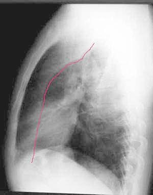

男,29岁,左侧胸痛年余.

确为左上肺不张  29岁但不知病因是?
作者: 张成    时间: 2004-7-12 18:01
x征象考虑左上肺不张,没有ct片吗!

左上肺不张,
[emb12]才29岁,支气管内膜结核可引起肺不张吗

不张的原因是什么?

以下是引用常山真人在2004-7-11 23:58:32的发言:[br]确为左上肺不张  29岁但不知病因是?
            这个病例年龄仅29岁,肺门区无明显肿块影,左第三前肋间有小结节状及索条状影(应该是结核灶),因此,不张的原因应该是支气管内膜结核。

作者: 向医生    时间: 2004-7-21 22:24
此患者在(结核病)专科病医院最后诊断为:
                左上浸润型肺结核;左上支气管内膜结核并左上叶肺不张。

直到现在还没有看到肺不张的典型征象,
请那位高手指点一下不张肺叶的轮廓!

左肺以斜裂为界分上叶和下叶,左上叶肺不张时表现为左上叶肺收缩和下叶代偿性肺气肿,不张的上叶向前、向上和向内移位,下叶背段可达肺尖区。
   在正位片上,上肺野内中带密度增高,下肺野则相对透亮(上图红线以内为不张的上叶,红线以外为代偿有肺气肿的下叶)。
   左肺上叶不张在左侧位片上显示较为清楚,整个斜裂向前移位并稍向前弯曲(下图红线所在位置),不张的肺叶密度增高,体积缩小(红线以前为不张的左肺下叶)。

不太典型吧建议进一步检查合并胸膜病变

不张碘型。tb是病理结果吗

非常典型的支气管内膜结核伴全上叶不张。
