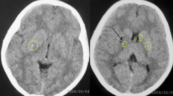

男13y12小时前摔伤头部,左侧肢体肌力减退

这样短的时间,出现这样的低密度,不支持梗塞.
作者: 拾荒者    时间: 2006-5-6 05:19
右额叶硬膜下条带状稍高密度影,右基底节区低密度影,考虑伪影;印象:右额叶硬膜下血肿可能。
作者: 一棵树    时间: 2006-5-6 05:25
结合病史,伤后时间及临床症状“男13y12小时前摔伤头部,左侧肢体肌力减退”右侧基底节区低密度灶。
可以考虑“外伤后脑梗塞”。
作者: 叶盟    时间: 2006-5-6 05:37
我觉得结合病人的外伤病史和ct表现诊断“外伤性脑梗塞”应该没问题!
作者: haoge    时间: 2006-5-6 05:43
支持外伤性脑梗塞.
作者: gsjyiyr    时间: 2006-5-6 06:24
建议做个核磁dwi鉴别一下吧。
作者: zhuxinli    时间: 2006-5-6 06:29
支持外伤性脑梗塞.
作者: 扬仪    时间: 2006-5-6 06:29
标题: 回复:ct3472:[原创][讨论]可不可定外伤性脑梗塞!!
男性13岁,外伤后12小时ct表现,右侧壳核区域边缘较清晰的低密度灶,并不符合脑梗塞的表现。另可见双侧基底节区散在点状高密度灶;
左侧肢体肌力减退?是几级?该患者是否有既往肌力改变的情况?
该患者不排除颅内感染性病变,如囊虫病!
请大家继续讨论!
作者: kbzyycm    时间: 2006-5-6 06:30
支持外伤性脑梗塞.
作者: wxy7406    时间: 2006-5-6 06:50
这么短的时间出现低密度灶不是很支持外伤性脑梗塞。右基底结区前区似可见一片状稍高密度影,会不会有脑血管畸形改变?建议mri检查。
作者: dyqct    时间: 2006-5-6 06:57
支持楼上意见。
作者: hpyea    时间: 2006-5-6 08:22
脑梗塞:1、如梗塞后摔倒,应考虑脑血管畸形;2、如跌倒后出现低密影,则支持外伤性脑梗塞;3、请仔细询问病史,如没有任何外在原因致小孩跌倒则支持脑血管畸形。

作者: fumaogui    时间: 2006-5-6 17:51
不支持外伤性脑梗塞.
作者: lyb999    时间: 2006-5-6 19:41
小儿外伤后基底节区腔梗是很好常见的,杂志上也有不少相关报道,本例无疑是外伤性腔梗。
作者: qkin    时间: 2006-5-6 20:07
应该考虑了,
作者: wx9050    时间: 2006-5-6 20:57
支持9楼意见,右侧基底节低密度灶边界清楚,密度较低,已趋于软化灶,外伤后12小时如有梗塞病灶不会如此清楚.而右额叶,双侧基底节区多发小点高密度影.1.该患者不排除颅内感染性病变,如囊虫病!2.代谢性疾病,如甲旁亢?
作者: xiao-123    时间: 2006-5-6 21:06
外伤性脑梗塞是损伤颈部血管所制另外摔伤原因应搞清楚

作者: qinwei260    时间: 2006-5-7 04:56

作者: elity69    时间: 2006-5-7 06:53
结合病使还是更多考虑外伤性脑梗塞吧
作者: wawaquan    时间: 2006-5-7 06:59
支持外伤性脑梗塞。
    小儿外伤性脑梗塞的发生机理与老年人并不相同。小儿外伤性脑梗塞的发生机理目前仍争议。较为一致的观点是:小儿脑血管发育尚不完善,加速性或减速性外伤时,脑组织的瞬间移位可导致对血管的牵拉;同时发育不完全的血管壁神经调节功能较差,一旦发生痉挛,可维持较长时间,甚或内膜损伤造成血栓形成。因此外伤后血管痉挛是小儿外伤性脑梗塞的重要机理之一。

作者: yemin92007    时间: 2006-5-7 23:53
建议mri检查。
作者: realzyc    时间: 2006-5-8 00:01
支持外伤性脑梗塞
作者: 小乔    时间: 2006-5-8 04:14
支持外伤性脑梗塞
作者: 流星1234    时间: 2006-5-8 04:38
外伤12小时后出现边缘清晰的低密度灶,并不符合脑梗塞的病理发展过程,建议mri检查
作者: qinwei260    时间: 2006-5-8 05:24
小儿外伤性脑梗塞的发生机理与老年人并不相同。小儿外伤性脑梗塞的发生与儿童期解剖特点有关。内囊基底节区的供血动脉来自豆纹动脉和脉络膜前动脉,这些动脉是终末分支,走行长而迂曲,对血流动力学改变特敏感,易发生缺血。小儿外伤性脑梗塞发生于伴有基底节区钙化的病儿中原因不明,钙化可提是这些病人的小血管壁较脆弱,更易损伤。小儿脑血管发育尚不完善,加速性或减速性外伤时,脑组织的瞬间移位可导致对血管的牵拉;同时发育不完全的血管壁神经调节功能较差,一旦发生痉挛,可维持较长时间,甚或内膜损伤造成血栓形成。因此外伤后血管痉挛是小儿外伤性脑梗塞的重要机理之一。
    ct表现在大多病人可见两侧基底节区内对称轻微斑片状钙化。一个月后复查呈腔隙性软化灶,密度接近脑脊液。

作者: 扬仪    时间: 2006-5-9 07:51
qinwei260战友:
外伤性脑梗塞到现在还没有见过!
疑问有下面两点:
1、此例外伤12h后出现梗塞ct表现与我们工作中所见12h后的梗塞不同?
2、钙化灶应当怎么解释?外伤性脑梗塞机制可以理解,但钙化如何解释,难到是高度浓缩的血细胞,短时间内的钙盐沉积!这样解释不通。或是,先前此类患者小血管壁较脆弱,易损伤,就已钙化。
作者: wx9050    时间: 2006-5-9 10:43
支持楼上
作者: ssl1_1    时间: 2006-5-9 16:30
不支持外伤性脑梗塞.

作者: 雾里看_d9Lqs    时间: 2015-6-8 18:53
有外伤性脑梗也有出血点
建议增强
