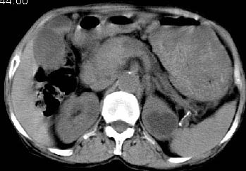

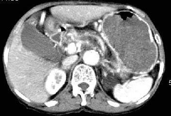

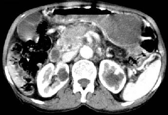

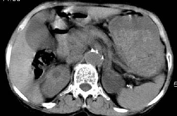

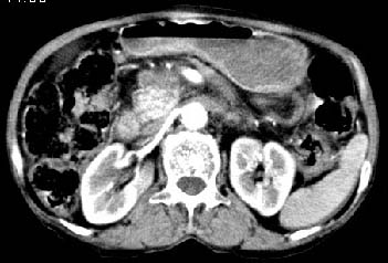

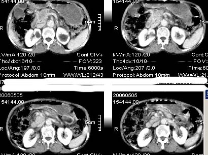

女。77岁。因为上腹疼痛半恶心,反酸10天。无黄染。近几天有脂肪泻。b超:胰头增大,胰管扩张.

胰头不规则增大,强化后密度不均,考虑1、胰头癌可能。2、右肾囊肿。3、胆囊炎

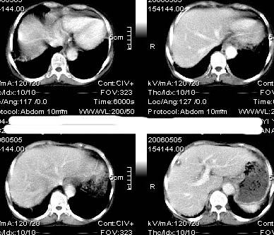

平扫:胰头增大,边缘光整,胰管扩张,增强扫描增大的胰头无明显强化,肠系膜动静脉包绕侵蚀,相应层面腔静脉内癌栓形成,胰头周围大量侧枝血管形成;肝右叶前段包膜下见结节状低密度影,中心明显强化;双肾上极见囊状低密度灶,增强无强化。考虑:1.胰头癌周围侵犯,腔静脉癌栓形成;2. 肝右叶小血管瘤;3.双肾囊肿。

考虑胰头癌。

该病例是我今天下午作的,因为患者是门诊病人,故资料不完整。
胰头体积明显增大,胰体尾部有萎缩,致胰腺比例失调,胰管扩张明显,胰周脂肪清晰,左肾筋膜无增厚。我同意各位战友的诊断。有一点请问?肝内胆管?不扩张?

胰头不规则增大,强化后密度不均,考虑1、胰头癌可能.双肾囊肿

同意胰头癌的诊断。除了楼住的疑问还有一点想不通,胃内食物残渣太多了,是不是侵及了十二指肠?

麻烦问下4楼   可否用图示下 肝右叶小血管瘤  谢谢

1、胰头癌,腹膜后淋巴结转移伴胰管扩张;
2、门脉海绵样变;
3、肝血管瘤;
4、肾囊肿;
5、胆囊大,胆囊炎。

支持!1.胰头ca。
2.胆囊炎。
3.双肾囊肿!

考虑胰头癌 双肾囊肿

胰头体积明显增大,胰体尾部有萎缩,致胰腺比例失调,胰管扩张明显,胰周脂肪清晰,左肾筋膜无增厚。胆囊及胆总管扩张,增强相当于门脉期可见部分瘤体明显强化(从来没有见过这样强化的,难道是动静脉漏)

胆总管胰头上段有扩张吧,另外动脉期强化静脉期下降也是胰头癌特点
作者: guzhongliangddd    时间: 2006-5-7 00:22
我刚到单位门诊看了患者的尿及血淀粉酶检查结果未见异常。患者已收住院。
该病例主要与慢性胰腺炎区别!增大胰头内未见钙化,和管壮低密度区{代表扩张的恻支胰管}{在mrcp中见到\"胰管贯穿\"征具有诊断慢性胰腺炎的价值!}。
该病例患者下腔静脉清晰没有癌栓形成{可能是我的图象处理不好所致}。我认为肠系膜血管结构是清晰的。

胰头癌,肝内病灶,有转移可能.

胰腺强化特点不符合胰腺癌,胆总管未见扩张,病人无黄疸。病人反酸明显,考虑可能是少见的胰腺胃泌素瘤。
