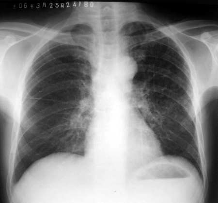

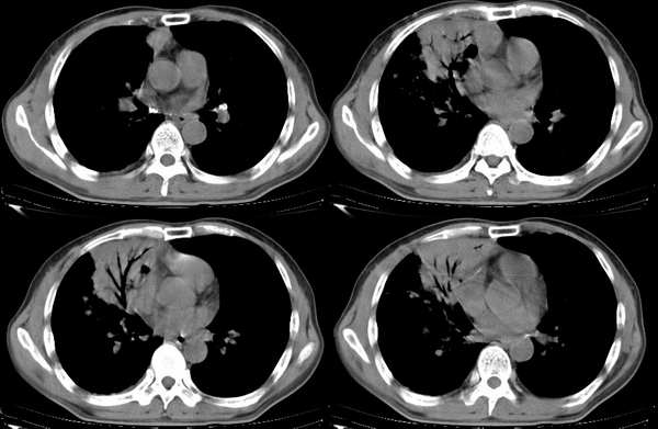

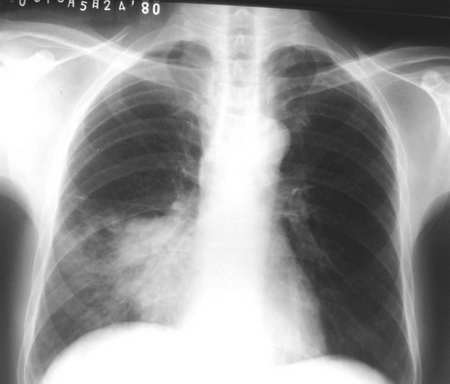

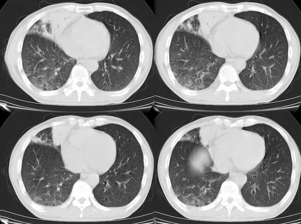

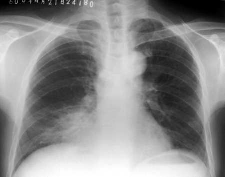

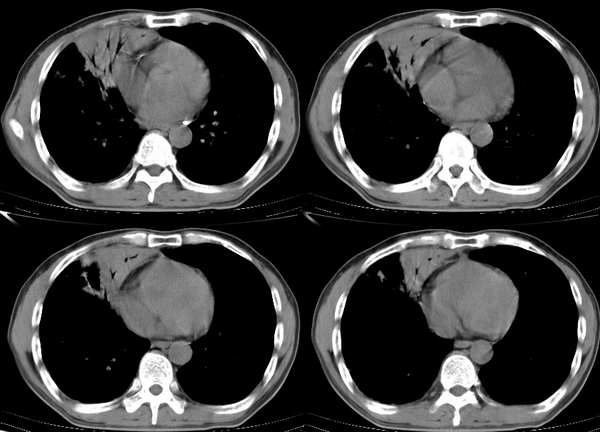

男,50岁,有肝硬化病史,咳嗽、发热、乏力。
按结核治疗,因“鹅口疮”加用真菌药物治疗一周后复查。
停用真菌药,继续结核治疗。
停用结核药,抗真菌治疗。
一月后,因感冒,再次发病。
按真菌感染治疗一周复查。
停用真菌药,按一般肺炎治疗。症状好转。
行ct检查,排出肺部占位。“b”超示肝占位,因病人家庭困难,未做增强扫描。

作者: huhong1111111    时间: 2006-5-7 21:55
机遇性肺炎.肝周积液
作者: 同    时间: 2006-5-7 22:48
机遇性肺炎 肝脏饱满 肝周积液
作者: wywly    时间: 2006-5-7 23:27
1、肺内炎性病变,考虑为真菌及普通细菌的双重感染,结核除外
2、右肺中叶内侧段实变,大叶性肺炎?
3、右侧膈下脓肿并肝周积液
作者: renewliu    时间: 2006-5-8 00:24
肺部感染性病变
肝硬化(可能为药物性),腹水
作者: dyqct    时间: 2006-5-8 00:36
同意楼上意见。
作者: 晓杰    时间: 2006-5-8 00:50
1肺部考虑为真菌及普通细菌的双重感染2肝硬化伴肝周积液
作者: 田医生    时间: 2006-5-8 01:55
1,大叶性肺炎;
2,肝周积液。
作者: 妙手回春    时间: 2006-5-8 02:24
我觉得象真菌感染。不知道有没有痰
作者: yyg1960    时间: 2006-5-8 04:36
肺内是感染实变改变、肝周积液、膈下脓肿。综合考虑有全身感染的可能。
