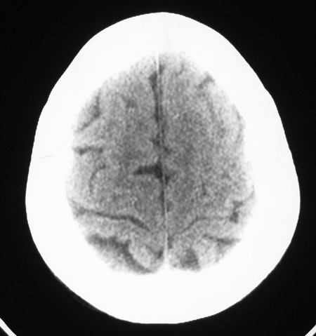

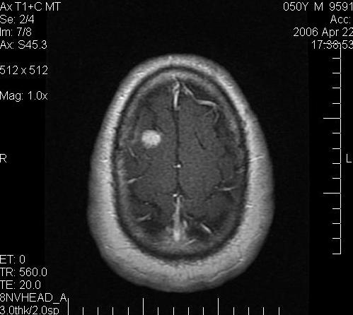

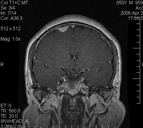

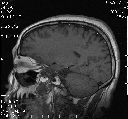

f 41y,间断性头痛2月余。
ct:
mri:
mri增强:

作者: 晓杰    时间: 2006-5-8 00:34
1脑膜瘤  2巨脑回
作者: LIUKUNCT    时间: 2006-5-8 01:05
脑膜瘤
作者: piao001    时间: 2006-5-8 04:59
脑膜瘤
作者: hpyea    时间: 2006-5-8 20:41
脑膜瘤:1、脑膜尾征;2、明显强化。
作者: 同    时间: 2006-5-9 16:56
考虑脑膜瘤可能性大
作者: 腾龙阁    时间: 2006-5-9 20:21
脑膜瘤的可能性很大。我最近也遇见很相似一例。过几天也发上来让大家看看。。。如果不注意,真的很容易漏诊。
作者: dingn    时间: 2006-5-9 20:24
脑膜瘤:1、脑膜尾征;2、明显强化。
作者: w_jianhua    时间: 2006-5-10 00:04
脑膜瘤,这个确实会漏诊
作者: lygxpygl    时间: 2006-5-10 05:45
脑膜瘤
作者: zjajnzm    时间: 2006-5-10 06:01
脑膜瘤,平扫确实容易漏诊。
作者: zhh    时间: 2006-5-10 22:24
脑膜瘤
作者: hypoime    时间: 2006-5-11 05:30
小的脑膜瘤
作者: dxwwd    时间: 2006-5-11 22:18
好病例,突出显示了磁共振成像得有点和增强扫描的价值,脑膜瘤的诊断应该没有问题
作者: yz    时间: 2006-5-12 08:02
患者为中年女性,ct为稍高密度,mrt1及t2均呈等信号,基底部紧贴大脑镰,增强后明显强化。可肯定诊断为脑膜瘤。
作者: 帅河马    时间: 2006-5-13 03:53
脑膜瘤
作者: zryh    时间: 2006-5-13 23:34
作者: happier    时间: 2006-5-14 18:39
脑膜瘤,平常工作中,ct平扫好多地方扫不到这么高的层面,更容易漏珍了

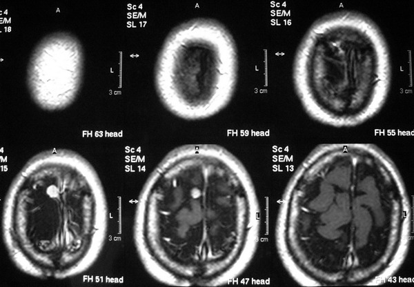

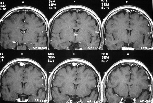

作者: 腾龙阁    时间: 2006-5-14 21:18
标题: 回复:mri0406:[原创]易漏诊的颅脑病变(1)!!
我科室最近的“脑膜瘤”病例,现贴上来,供大家加深印象。
作者: 秋风    时间: 2006-5-14 23:17
两个好病例!
脑膜瘤
作者: ZHWW    时间: 2006-5-15 02:37
脑膜瘤,ct易漏诊。
作者: cefcmj    时间: 2006-5-20 21:55
手术结果:脑膜瘤。
病理连接:
http://www.radida.com/radinet/read.php?tid=12916
作者: wujun426wj    时间: 2006-11-16 01:28
符合脑膜瘤的影像表现:等信号;广基底;明显强化;脑膜尾征。但是病灶较小,容易漏诊。
作者: zyx168    时间: 2008-6-4 02:06
脑膜瘤
作者: merlin78749083    时间: 2008-6-4 05:54
典型脑膜瘤,我也碰到过这样的病历!
作者: cyywjp    时间: 2008-6-4 19:41
比较典型的脑膜瘤,在这个部位不注意,是容易漏的。
作者: peijunlong    时间: 2008-8-13 05:53
手术结果:脑膜瘤。
结合ct及mri增强扫描诊断脑膜瘤应当不难,但两个病例病变都较小,
位置又有点特殊,如果仅凭mri平扫,很易漏诊,或漏扫。
学习了。
在日常生活中,你们确实应该注意扫描全面,并仔细观察、
