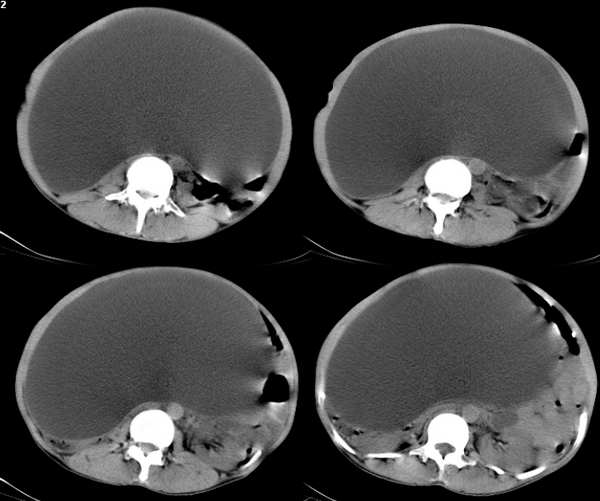

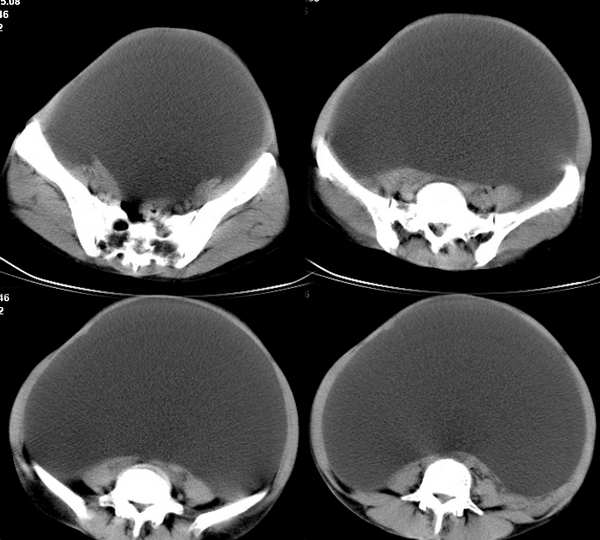

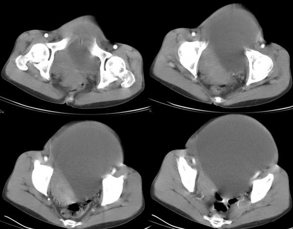

李**,女,50岁,腹部膨隆3天,腹部膨隆如妇8月大小,腹软,无压痛,有波动感

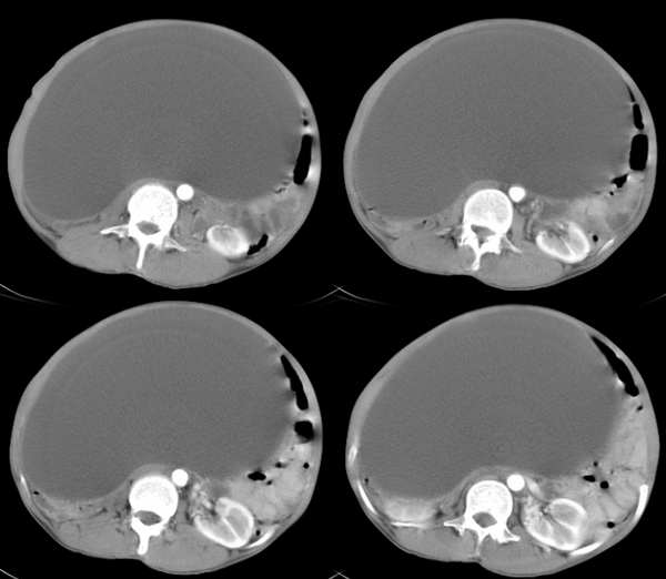

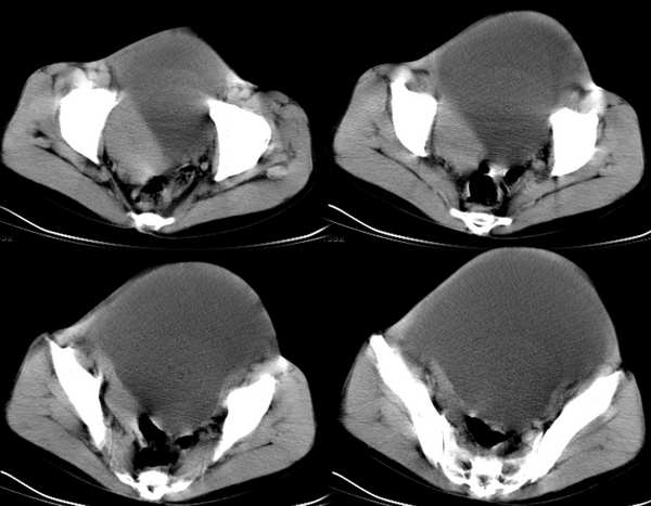

子宫左侧见一类圆形巨大囊性包块,向上生长,子宫受压向右侧移位,腹部肠管受压向四周推移,包块内呈水样密度且密度均匀,包膜完整光滑。增强后未见明显强化。右侧输尿管积水扩张。考虑卵巢来源的浆液性囊腺瘤可能。

不同意楼上意见,病灶自肝下起止于盆腔,为均匀的水样密度,大量积液应该考虑.

以下引用2楼意见:子宫左侧见一类圆形巨大囊性包块,向上生长,子宫受压向右侧移位,腹部肠管受压向四周推移,包块内呈水样密度且密度均匀,包膜完整光滑。增强后未见明显强化。右侧输尿管积水扩张。考虑卵巢来源的浆液性囊腺瘤可能。不除外卵巢巨大囊肿。

临床表现:女,50岁,腹部膨隆3天,腹部膨隆如妇8月大小,腹软,无压痛,有波动感
影像表现:中下腹盆腔左侧见一约巨大的囊性块状影,壁完整,囊内未见明显分隔,内容物水样密度。腹腔脏器向左后侧移位,左侧卵巢显示欠佳,子宫明显受压右移。增强扫描囊壁略强化,囊内液体无强化。
诊断:左侧卵巢浆液性囊腺瘤可能性大。

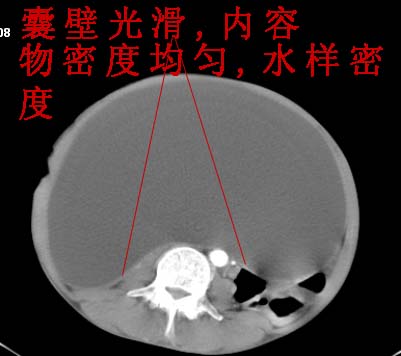

分析:
从ct表现来看,中下腹部盆腔内巨大囊性病变首先考虑子宫及附件病变,中上腹部的囊陆病变要考虑肠系膜淋巴管囊肿,巨大胆囊囊肿.胰腺囊肿.腹膜后囊肿等。
最大径位于下腹部盆腔内,关系与子宫非常密切,考虑子宫附件卵巢可能性大,首先考虑浆液性囊腺瘤。
1、肠系膜淋巴管囊肿以中上腹部的中心部位为主,肠管向双侧受压。
2、胆囊及胰腺囊肿也以中上腹部为主,影像表现不同,故可排除之。
3、粘液性者多为多房,表面光滑,囊壁破裂可在腹膜腔产生大量腹水.囊内可有结节,ct值界于水与多个织之间,囊壁薄欠均匀,大囊内套有多个小囊,如气球状。

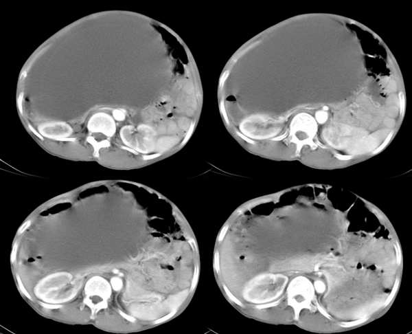

肿块后方尚可见肠管及肾脏,应为腹腔内占位,其最大层面为中腹部!
需要考虑腹腔包裹性积液;肠系膜相关囊性病变(如肠系膜囊肿);其次还应想到女性附件囊性病变,少见畸胎瘤!

腹部巨大囊性肿块,边缘清晰,上至肝脏下缘,下至盆腔,内呈液性密度,未见明显实质成分,未见强化。周围脏器推压移位。考虑来源于卵巢,以浆液性囊腺瘤可能大。
鉴别:卵巢囊肿,一般小于5cm。囊腺癌,边缘多不规则,实性成分较多,强化明显。与肠系膜囊肿难鉴别。包裹性积液,多有病因,且边缘多不规则。

中下腹及盆腔内巨大囊性病变,密度均匀,边缘光整锐利.增强扫描病变未见强化.从肠管移位看,病变应该是从下往上生长,子宫向右后移位.支持左侧卵巢浆液性囊腺瘤的诊断.

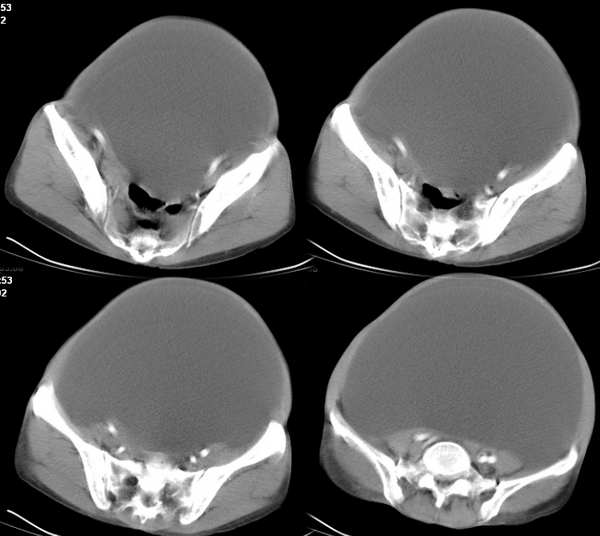

下腹部巨大囊性包快,壁薄边缘光整,子宫受压右移,肠管及胃向后上移位,病灶应该是从下向上生长。病灶与子宫关系密切,考虑:卵巢巨大囊肿或囊腺瘤可能。

如果病史3天可靠的话,难到是巨大的膀胱(尿潴留)?如果是楼主怎么会增强?如果不是病史有误?

中下腹巨大囊性低密度影,壁薄,均匀,未见明显软组织密度影,考虑:多系左侧卵巢巨大囊腺瘤。

子宫左侧见一类圆形巨大囊性包块,向上生长,子宫受压向右侧移位,腹部肠管受压向四周推移,包块内呈水样密度且密度均匀,包膜完整光滑。增强后未见明显强化。右侧输尿管积水扩张。考虑卵巢来源的浆液性囊腺瘤。

去年我也遇到这样的一个病人!这样很大的囊状低密度影充满腹腔,我当时不好辨别与膀胱的关系!就搞了点泛影普安加了点水准备沿尿管注入,结果尿管还没上进!大量的尿就出来了!结果一下出了2000多毫升!这个病人,病程较短!尿畜流要考虑的!

可排除尿潴留,因为双侧肾盂未见扩张.还是考虑来自卵巢的囊肿或囊腺瘤.

各位站友,不好意思,增强是我院一位老医师做的,没做好,请各位见谅,病史不详,准备今天再去病房询问

中下腹盆腔见一约巨大的囊性影,壁完整,囊内呈水样密度且均匀。增强扫描囊壁略强化,囊内液体无强化。肠管受压堆积于上腹及左侧后腹,子宫明显受压右移。就影像而言首先考虑卵巢囊肿可能性大。

中下腹盆腔巨大囊性占位,囊壁光整,子宫.周围肠管.右肾受推挤,考虑为左侧卵巢浆液性囊腺瘤

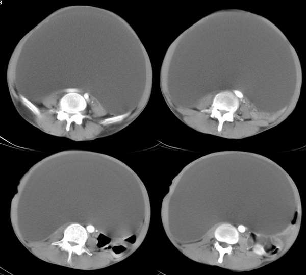

是医生笔误,是3年多,今天才做的手术,要过几天才会有病检结果

晕死!笔误也误的太离谱吧!真的会让人误以为是尿潴溜!那就首先考虑卵巢浆液性囊腺瘤,次要考虑卵巢囊肿。期待病理结果

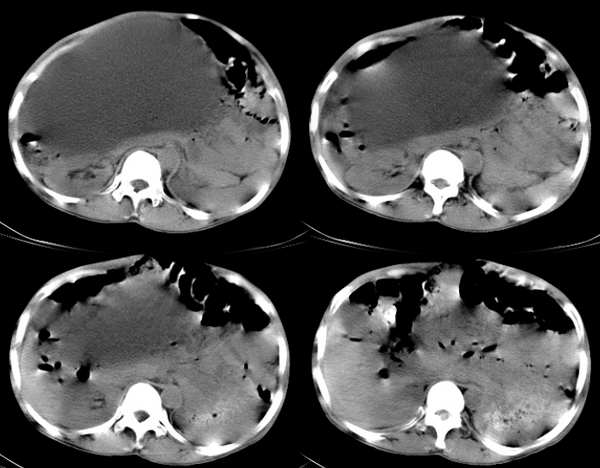

病检结果:囊腺瘤
作者: 守望可可    时间: 2006-5-13 05:33
谢谢楼主,结果收到。本例应该是单纯浆液性囊腺瘤
浆液性囊腺瘤来源于副中肾体腔上皮,为最常见的卵巢瘤之一。据国内统计,占全部卵巢瘤的23.1%,常见于30-40岁的妇女。以单侧性为多,但亦有不少为双侧性。可以分为单纯性液囊腺与乳头状浆液性囊腺瘤两种。
(一)单纯性浆液性囊腺瘤占所有卵巢瘤的15%左右。肿瘤直径为5-10cm,个别可充盈整个腹腔,多呈球形,外表光滑。单房或多房,壁甚薄,仅由一层能分泌浆液之柱状或立方上皮细胞构成,部分细胞带有纤毛,与输卵管上皮细胞极为相似。囊瘤的内容为淡黄色透明液体,含有血清蛋白,偶尔呈少许粘液性,系部分上皮细胞为粘液所致。
