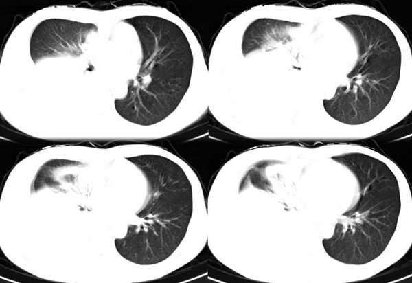

胸闷咳嗽发热10余天,体温最高39。

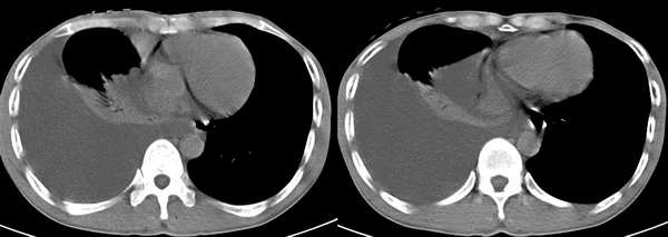

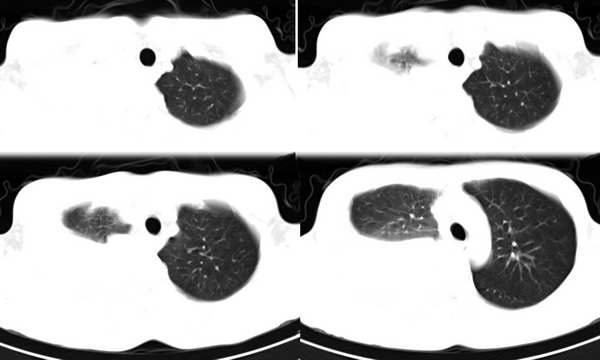

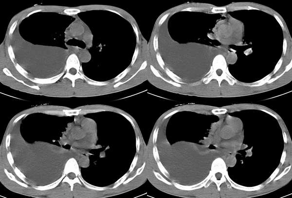

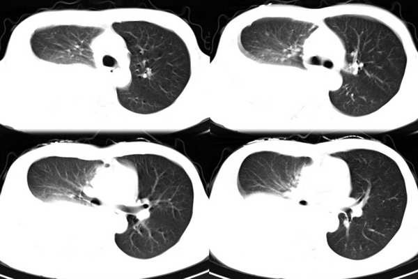

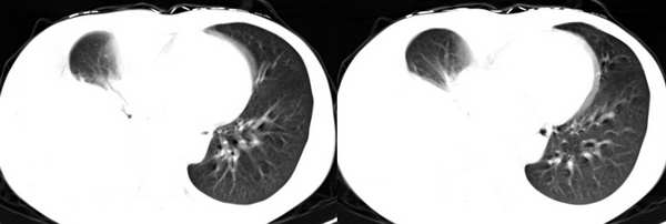

大量胸腔积液!右肺中叶支气管开口中断。右肺叶被压缩,可建议抽胸水后复查!
作者: xiaoniu    时间: 2006-5-11 02:43
标题: 回复:ct3508:右肺部病变
单侧大量胸腔积液伴支气管开口中断的表现,没有什么好结果!!抽胸水后进一步检查吧!!
作者: 王小鸭    时间: 2006-5-11 02:54
肺窗示右后胸腔呈高密度影,右中叶肺纹理增粗,纹周见班片状高密度影,边缘模糊不清。纵隔窗示右侧胸腔大部分被水样密度影占据,右下肺外压性不张,右中叶见支气管充气征,纵隔向对侧移位。考虑1右中下肺叶炎症可能.2右胸腔大量积液
作者: kbzyycm    时间: 2006-5-11 02:57
右胸腔大量积液
作者: 3288161    时间: 2006-5-11 03:05
抽胸水后强化!另外,提供年龄!!!
作者: 乡医    时间: 2006-5-11 03:06
标题: 回复:ct3508:右肺部病变
胸闷咳嗽发热10余天,体温最高39c
提示胸腔积液、肺不张、结合临床不排除脓胸可能。
作者: QJM111    时间: 2006-5-11 03:18
年龄40
作者: wws3203    时间: 2006-5-11 03:31
支持右胸腔大量积液的诊断,建议治疗后复查。
作者: maqingya    时间: 2006-5-11 03:48
右肺胸腔积液,右肺膨胀不良.
作者: 迎客松    时间: 2006-5-11 04:28
这种还是抽完胸水做个增强
作者: qkin    时间: 2006-5-11 04:30
胸腔积液,建议抽液后复查,请给全临床资料.
作者: lyb999    时间: 2006-5-11 04:39
右胸腔大量积液而纵隔无移位,说明同侧有肺不张,不张的原因可能是大量积液造成的,抽水后复查以排除占位。
作者: fumaogui    时间: 2006-5-11 05:52
右侧大量胸腔积液并肺内炎症及不张.脓胸可能性大.
作者: wxy7406    时间: 2006-5-11 06:01
肺门区未见明显肿块影,右肺中叶支气管是否有截断?我不支持有截断,考虑是因为容积效应而没有显示。
作者: acandoit    时间: 2006-5-11 06:14
抽胸水后复查!!!
作者: syfszcw    时间: 2006-5-11 06:18
右侧大量胸腔积液!右中叶肺不张!
作者: dyqct    时间: 2006-5-11 06:52
右侧大量胸腔积液伴中、下叶压迫性肺不张、感染。
作者: lkc8963    时间: 2006-5-11 08:17
标题: 回复:ct3508:右肺部病变
以下是引用wxy7406在2006-5-10 22:01:00的发言:[br]肺门区未见明显肿块影,右肺中叶支气管是否有截断?我不支持有截断,考虑是因为容积效应而没有显示。
右侧胸水伴肺膨胀不全,没有明确恶性征象,抽水后再查吧。
作者: x-man    时间: 2006-5-11 17:03
支持18楼。
作者: elity69    时间: 2006-5-11 17:28
作者: xiaoyi    时间: 2006-5-11 17:38
建议:抽胸水检查并抗炎一周后复查
作者: xgy_2005    时间: 2006-5-11 17:40
作者: 我爱影像    时间: 2006-5-11 17:45
右肺胸腔积液,右下肺膨胀不良.
作者: 不羁暴雨    时间: 2006-5-11 17:49
标题: 回复:ct3508:右肺部病变
作者: guzhongliangddd    时间: 2006-5-11 23:13
单从影像上我认为该病历只能诊断右恻大量胸腔积液,伴右中叶压迫性不张.建议做纤支镜检查.
作者: yyzzhh    时间: 2006-5-11 23:29
右侧胸腔积液,伴压迫性不张.建议抽水后复查
作者: ssl1_1    时间: 2006-5-12 04:06
胸腔积液、肺不张、
作者: 憨哥    时间: 2006-5-13 00:56
右侧大量胸腔积液,对侧肺纹理增强,同侧下叶肺不张,炎症?脓肿?
作者: zhuxinli    时间: 2006-5-17 01:33
右肺胸腔积液,右肺膨胀不良,没有支气管截断
作者: shibing    时间: 2015-6-9 08:27
右肺胸腔积液,右肺膨胀不良.
