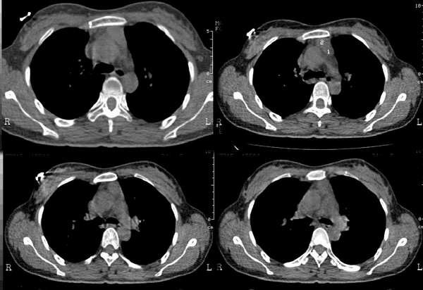

女34岁左侧眼睑下垂及头痛一周

前纵隔占位,结合临床考虑为良性胸腺瘤可能性大。
作者: w_jianhua    时间: 2006-5-12 01:38
位于升主动脉左前方、胸骨后间隙可见一类椭圆形软组织影,密度不甚均匀,胸腺瘤可能性大
作者: fxt2347    时间: 2006-5-12 01:41
前上纵隔升主动脉左前方可见软组织样密度结节影,与周围血管脂肪间隙清晰。结合临床考虑胸腺瘤。鉴别:胸内甲状腺肿(肿块向劲部迎伸,钙化较常见)
作者: 同    时间: 2006-5-12 02:25
结合临床首先考虑胸腺瘤
作者: anbo5502    时间: 2006-5-12 02:38
标题: 回复:ct3520:请讨论胸部
建仪穿刺。
作者: yzh9939    时间: 2006-5-12 02:55
胸腺瘤。眼睑下垂可能与之有关。
作者: 木子    时间: 2006-5-12 03:07
结合临床首先考虑胸腺瘤
作者: 守望可可    时间: 2006-5-12 03:13
也考虑胸内甲状腺
作者: mao    时间: 2006-5-12 03:19
良性胸腺瘤
作者: 山野樵夫    时间: 2006-5-12 03:36
临床与影像表现均支持首先考虑胸腺瘤
作者: lyb999    时间: 2006-5-12 03:42
作者: ssl1_1    时间: 2006-5-12 03:52
胸腺瘤可能
作者: chongqingluoguo    时间: 2006-5-12 03:54
前上纵膈良性胸腺增生并胸腺瘤形成。
作者: rjg199343    时间: 2006-5-12 04:02
从病灶的部位及 临床有 眼睑下垂 印象为:胸腺瘤
作者: chenqiong    时间: 2006-5-12 04:20
首先考虑胸腺瘤
作者: 左捌子    时间: 2006-5-12 04:57
胸腺瘤
作者: 憨哥    时间: 2006-5-12 05:25
肿块位于   前纵隔上方边缘清楚无明显钙化,密度均匀结合临床症状胸腺瘤者大约50%有重征肌无力,考虑为胸腺瘤.
作者: wxy7406    时间: 2006-5-12 06:42
胸腺增生。
作者: jiangjing    时间: 2006-5-12 08:04
前上纵隔升主动脉左前方可见软组织样密度结节影,与周围血管脂肪间隙清晰。结合临床考虑胸腺瘤[良性可能性大]
作者: 蓝色忍狐    时间: 2006-5-12 08:15
首先考虑胸腺瘤
作者: syfszcw    时间: 2006-5-12 09:34
结合临床,胸腺瘤首先考虑的!
作者: lushijun    时间: 2006-5-12 16:10
支持胸腺瘤
作者: fumaogui    时间: 2006-5-12 17:13
结合临床首先考虑胸腺瘤
作者: first8868603    时间: 2006-5-12 20:15
胸腺瘤可能
作者: zhuxinli    时间: 2006-5-17 07:09
结合临床首先考虑胸腺瘤
作者: shibing    时间: 2015-6-9 08:23
良性胸腺瘤
