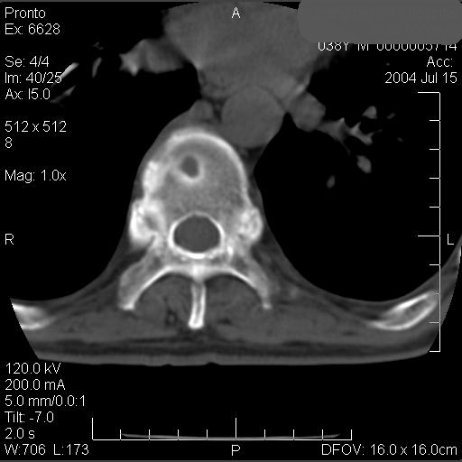

患者,男,74y,胸背部不适,要求ct检查

平均ct值-32hu

作者: maqingya    时间: 2006-5-12 03:55
脂肪瘤
作者: 绿水青山    时间: 2006-5-12 04:09
胸椎椎体内小囊肿,边缘有硬化,周围组织正常,考虑良性病变,骨囊肿?骨内脂肪瘤?
作者: 同    时间: 2006-5-12 04:22
考虑骨内脂肪瘤

作者: hurb    时间: 2006-5-12 04:43
椎体中央单个病灶,边缘硬化,考虑良性病变,考虑骨母细胞瘤?

标题: 回复:ct3522:[原创]胸椎改变,请各位发表高见!!
以下是引用绿水青山在2006-5-11 20:09:00的发言:[br]胸椎椎体内小囊肿,边缘有硬化,周围组织正常,考虑良性病变,骨囊肿?骨内脂肪瘤?
倾向脂肪病变

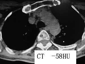

骨内囊状低密度(ct值-58)缺损,边缘清晰,考虑:骨内脂肪瘤。

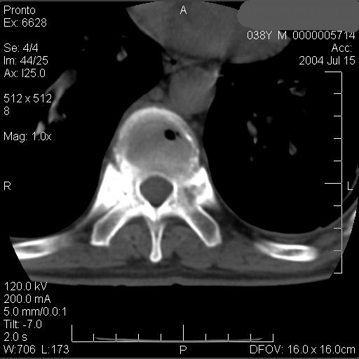

考虑:骨内脂肪瘤.或退变[77岁,椎体内许莫使结节伴少许积气可能,小关节增生,黄韧带钙化]

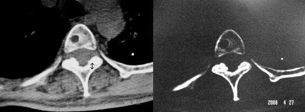

建议上传连续层面,有许莫尔氏结节可能,虽然ct值是负值,我认为间盘退变积气.

建议上传连续层面,虽然ct值是负值,可能为容积效应所至,许莫使结节伴少许积气可能。

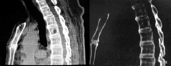

对于17楼的意见“建议上传连续层面,有许莫尔氏结节可能,虽然ct值是负值,我认为间盘退变积气”,发现有不少人对他的意见表示赞同,请大家察看mpr图像,矢状位显示病灶位于椎体的中央,占椎体高度的一半,应不考虑许莫尔氏结节可能。请大家发表高见。
