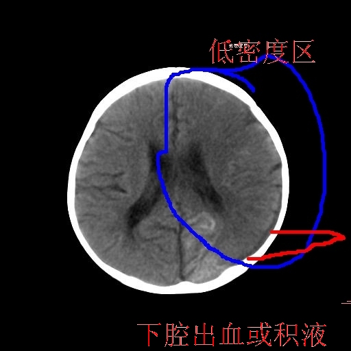

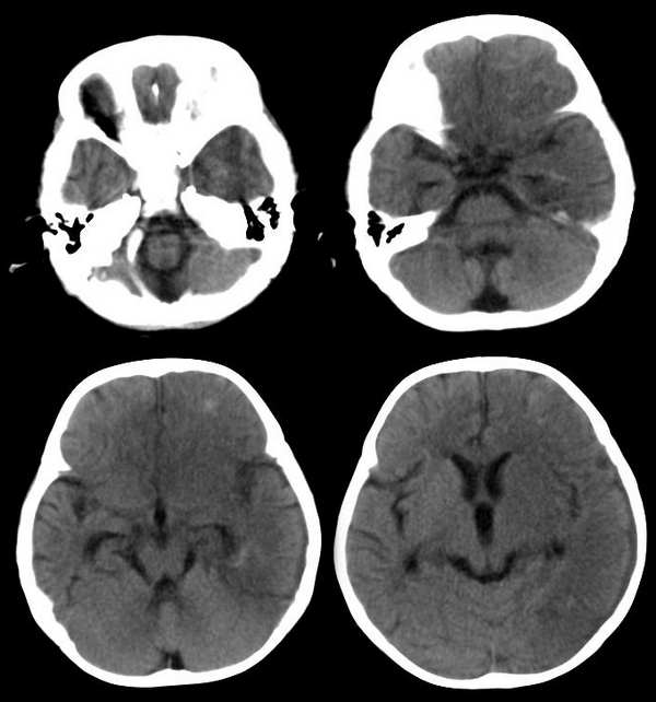

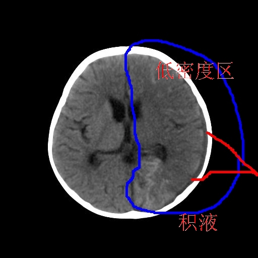

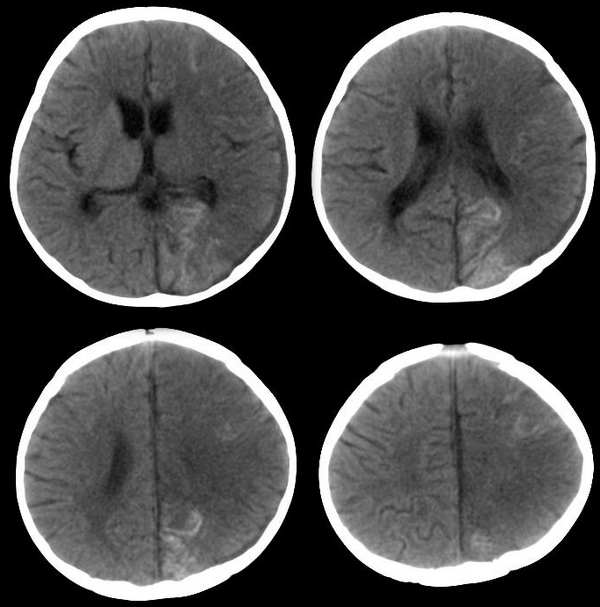

女 7个月,弃婴,左侧面瘫,右侧肢瘫,抽搐数日。 经治疗目前恢复尚可,右肢可伸缩,面瘫恢复,但双眼不能睁开,体检全身体表无异常,发育良好。
发表意见者不光有结论,请加入分析,谢谢!

左大脑半球广泛性密度减低区,其内可见散在略高密度,左枕顶叶见线状迂曲的高密度,左颞顶部骨缘下新月形低密度,总的来看患儿的脑发育应该还行,排队脑先天发育异常,结合临床表现及患儿是一个弃婴,其发病时间有待考证;
    诊断意见:1.左大脑半球广泛性缺血性改变,缺血性脑梗塞,烟雾病;
              2.左枕顶叶avm;
              3.左颞部慢性硬膜下出血或硬膜下积液;
[本贴已被 woaixct 于 2006-5-12 12:58:56 修改过]
作者: wangzhanshuang    时间: 2006-5-12 21:34
左枕额叶弯曲条状高密度影,以枕叶明显,问一下患儿面部有血管瘤不
考虑脑颜面血管瘤病

重要征像:1左顶部脑回状钙化2同侧局限性脑萎缩
印象诊断:脑颜面血管瘤病又称struge-webersyndrom
作者: ssl1_1    时间: 2006-5-13 02:51
脑颜面血管瘤病+缺血性改变

左侧额颞顶叶皮层可见大片状楔形稍低密度影,为缺血、梗死所致。基底节未见异常。左额颞顶叶条带状高密度影,与脑沟走行一致,为颅内出血可能;考虑为烟雾病并左侧额颞顶叶脑梗塞,左侧额颞顶叶出血性脑梗塞。建议作dsa及mr检查。

   左侧脑实质密度减低,枕顶叶皮层见蚓状高密度影;左侧颅板下及大脑镰旁见带状低密度影,邻近脑沟裂较对侧为窄;右侧脑沟裂增宽,双侧脑室及地三脑室扩大,诸脑池增宽。
   诊断:1)脑萎缩(合并皮层钙化);2)左侧慢性硬膜下积液。结合病史考虑化脓性脑膜炎所致。
   鉴别诊断:1)烟雾病:可见一侧颈内动脉供血区缺血性改变,脑萎缩等;该侧脑沟、裂增宽,脑池扩大,蛛网膜下腔增宽,而不是硬膜下腔增宽。
    2)avm:ct也表现为局限性脑萎缩。
    3)脑颜面血管瘤病(struge-weber syndrom):临床有癫痫,智力障碍,偏瘫,面部许管痣等。

1左额顶枕叶脑血管畸形伴(致)左大脑缺血性改变;2左颞枕部硬膜下积液。          (脑颜面血管瘤病 :a病侧大脑表面弧带状或锯齿状钙化 b病侧大脑脑沟增宽 脑室扩大和脑体积缩小,颅腔缩小,颅板增厚)

谢谢楼上诸位精典点评综述以 脑颜面血管瘤病  、avm、烟雾病等为主。
本人提出是否考虑静脉窦血栓,请有兴趣的朋友提出异议。
