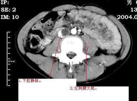

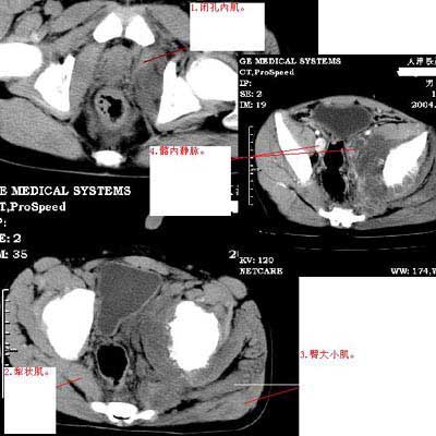

m/15y,左下肢肿胀,左足运动功能丧失。
001327663 (83.12 KB, 下载次数: 944)
001327664 (75.9 KB, 下载次数: 951)
001327665 (19.92 KB, 下载次数: 947)
001327666 (92.27 KB, 下载次数: 1029)
001327667 (234.82 KB, 下载次数: 948)

增强扫描:
[本贴已被 翁志蓬 于 2004-12-8 23:42:16 修改过]

左侧盆壁软组织肿块,边界较光滑,沿盆壁蔓延生长。+c扫描:周边可见强化,下腔静脉、左侧髂总及髂内静脉可见瘤栓形成。左侧腰4/5、腰5骶1神经根受侵。左侧髂骨可见放射状骨膜反应。

下腔静脉是受压还是瘤栓形成?
病灶还是考虑髂骨恶性肿瘤,周围浸润。

考虑感染所致,盆壁脓肿,髂骨增生(病灶沿髂骨内外分布,边界清,周围肌肉推移,增强包膜强化,中间密度低)个人意见,请探讨。
作者: 9402-guqh2    时间: 2004-1-9 06:59
该病变主要位于髂骨周围内外侧,增强扫描可见呈多房性囊性改变,并见包膜强化,髂骨边缘皮质增生毛糙,无骨质破坏,内侧肌群被推压移位,且见部分髂肌呈低密度改变,余可见下腔静脉旁囊性低密度病变及腰骶椎管内软组织密度影,综合考虑个人觉得\"感染性病变,以脓肿可能性较大\",此外不除外有淋巴源性肿瘤或者粘液性囊性癌可能。

病史过于简单,病号发烧吗?血象如何?病程多长?作过何种检查?似乎在故意隐瞒呀,这些都能左右诊断。下腔静脉、左侧髂总及髂内静脉可见瘤栓形成值得怀疑,感觉是外压所至;左侧盆壁、髂腰肌、闭孔内肌、臀大肌和腹膜后多发囊性病灶,增强后可见囊壁强化;左髂骨骨质破坏;一个重要提示-----肠系膜动静脉旁囊性环状强化灶,我考虑淋巴结所至?结合所有考虑:结核所至。请上传病理结果。
作者: wchgh    时间: 2004-1-14 03:13
患者,农民的儿子,家境极为贫寒,该增强扫描是免费的,病程应是较长了,不得已才来医院就诊。彩超下腔静脉、左侧髂总、髂外静脉可见栓塞。该病例病理结果--滑膜肉瘤!!!
