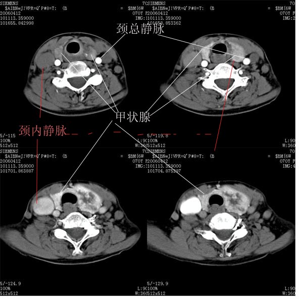

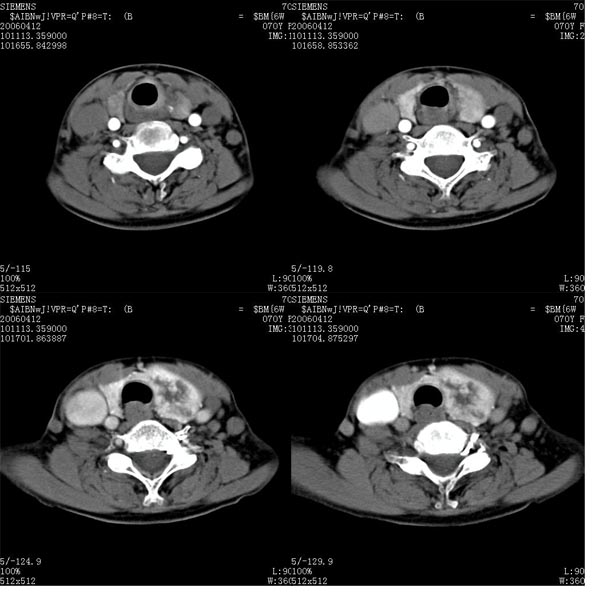

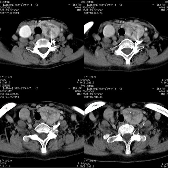

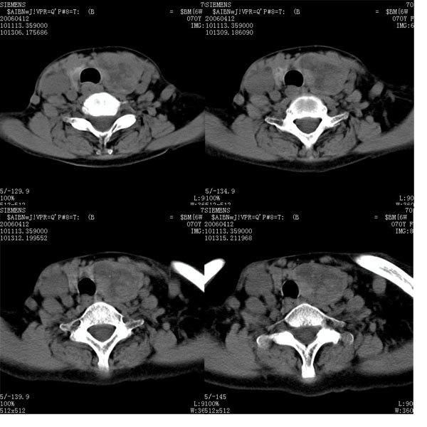

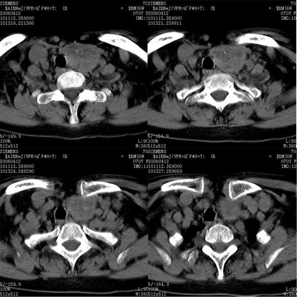

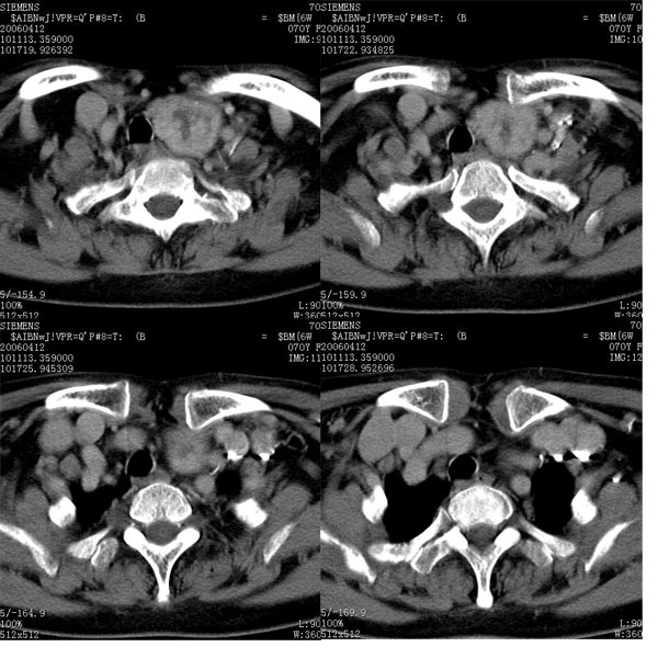

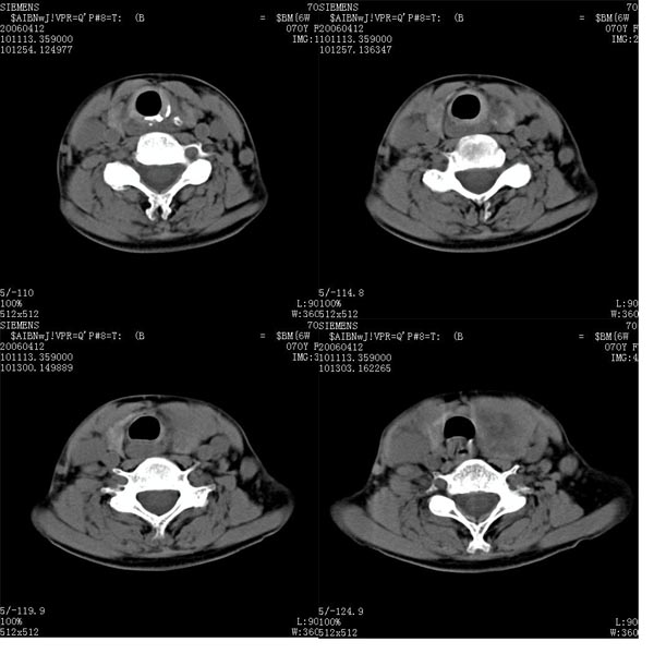

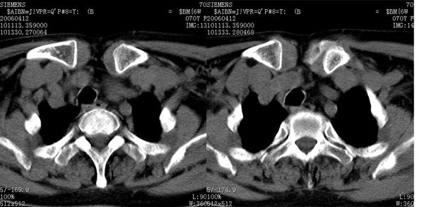

f70y近来头昏不适来做头颅ct,未见异常.随建议做颈椎椎间盘ct时发现甲状腺有问题.进而平+增:10mm扫描.追问病史病人16年以来老感觉浑身微微发热.而一直被误诊为更年期综合征:
平扫:
增强:
[本贴已被 jiajie 于 2006-8-21 16:51:22 修改过]
作者: yyg1960    时间: 2006-5-14 03:01
甲状腺这么大个肿物不应该没病史,浑身发热16年可能与肿物有关。
右侧甲状腺不规则占位,边清,密度不均,内见一小点状钙化。增强后等密度部分与正常甲状腺强化一致,低密度区无强化,周围组织受压,无侵润现象。对侧甲状腺正常。考虑:甲状腺腺瘤,有恶变倾向
作者: qkin    时间: 2006-5-14 03:17
标题: 回复:ct3543:[原创]甲状腺疾病 平+增
以下是引用yyg1960在2006-5-13 19:01:00的发言:[br]甲状腺这么大个肿物不应该没病史,浑身发热16年可能与肿物有关。[br]右侧甲状腺不规则占位,边清,密度不均,内见一小点状钙化。增强后等密度部分与正常甲状腺强化一致,低密度区无强化,周围组织受压,无侵润现象。对侧甲状腺正常。考虑:甲状腺腺瘤,有恶变倾向
作者: yz    时间: 2006-5-14 03:27
左侧甲状腺见不规则之低密度肿块,其内见斑点状钙化影,边界欠清楚,气管受压向右侧移位。增强后病灶呈不均匀的强化,左侧头臂静脉显示不清,考虑为左侧甲状腺癌可能性大。
作者: 拾荒者    时间: 2006-5-14 03:37
左侧甲状腺明显增大,其内见多发结节状低密度区及斑点状钙化灶,增强实性部分强化同正常甲状腺,低密度区无强化,病灶边缘清晰,周围组织无浸润征象,未见肿大淋巴结;考虑左侧单纯性甲状腺肿。另外,右侧甲状腺旁高度强化的圆形影是右侧颈内静脉?
作者: 克山    时间: 2006-5-14 04:30
左侧甲状腺病变-c和+c均显示边缘清楚,+c实性部分强化相对均匀,同时甲状腺腺瘤。
作者: ssl1_1    时间: 2006-5-14 04:51
甲状腺腺瘤
作者: lvlifeng    时间: 2006-5-14 04:54
右侧腺瘤,左侧考虑恶性病变
作者: mmg94    时间: 2006-5-14 05:00
考虑腺瘤囊变坏死.
作者: ysxyy    时间: 2006-5-14 05:27
1、增强部分不知是机器慢的原因还是时间未把握好,血管对比不好。
2、ct征象:左侧甲状腺明显肿大,境界尚清,与周围组织结构关系清晰,平扫见其内有低密度区,增强见低密度区未强化,周边组织均匀明显强化,且与对侧甲状腺强化幅度一致;
3、ct拟诊:左侧单纯性甲状腺肿;
作者: 乡医    时间: 2006-5-14 05:54
j结合病史考虑:甲状腺腺瘤,有恶变倾向或甲状腺癌。
作者: dxwwd    时间: 2006-5-14 06:14
左侧甲状腺明显增大,密度不均匀,内可见斑点状钙化灶,增强明显不均匀强化,周围组织无浸润征象,右侧甲状腺密度不均匀,增强扫描强化欠均匀。颈部未见明显肿大淋巴结。
首先考虑由于碘缺乏导致的单纯甲状腺肿。
作者: taodaojun    时间: 2006-5-14 06:27
病史长,甲状腺边界清,大部强化明显,均匀,考虑甲状腺炎!
作者: 郭凯    时间: 2006-5-14 06:55
甲状腺占位从ct表现看,无论病灶边缘是否规整,及肿块内有无钙化,都不能确切去诊断是良性病变,因为恶性病变也会有同样的表现,还是做手术切除吧!
作者: fangzheng    时间: 2006-5-14 07:01
左侧甲状腺明显肿大,境界尚清,与周围组织结构关系清晰,平扫见其内有低密度区,增强见低密度区未强化,周边组织均匀明显强化,且与对侧甲状腺强化幅度一致。考虑:左侧单纯性甲状腺肿;
作者: gzayhsj    时间: 2006-5-14 10:05
给甲状腺占位定性,其实很难。只要把形态、大小、密度及周围情况说明清楚就可以了。
作者: 同    时间: 2006-5-14 14:40
考虑甲壮腺癌可能性大
作者: fumaogui    时间: 2006-5-14 16:31
左侧甲状腺腺瘤,考虑恶变.
作者: 王云龙    时间: 2006-5-14 16:34
作者: dyqct    时间: 2006-5-14 17:33
作者: 晓杰    时间: 2006-5-14 23:15
甲状腺腺瘤。
作者: aosangwa    时间: 2006-5-15 00:32
左侧甲状腺明显增大,其内见多发结节状低密度区及斑点状钙化灶,增强实性部分强化同正常甲状腺,低密度区无强化,病灶边缘清晰,周围组织无浸润征象,脂肪间隔存在,未见肿大淋巴结;考虑左侧单纯性甲状腺肿。
作者: lkc8963    时间: 2006-5-15 00:48
以下是引用克山在2006-5-13 20:30:00的发言:[br]左侧甲状腺病变-c和+c均显示边缘清楚,+c实性部分强化相对均匀,同时甲状腺腺瘤。
无双侧体积增大,且有甲亢增大,支持腺瘤。恶性依据不足。
作者: wfq2222    时间: 2006-5-22 04:10
左侧甲状腺腺癌
作者: wwh1996    时间: 2006-5-23 17:40
左侧甲状腺瘤可能性大
作者: zxczxc    时间: 2010-7-1 03:55
左侧甲状腺癌。
