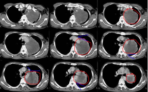

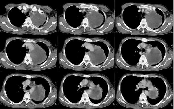

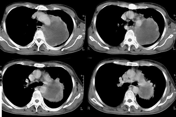

男,60,胸不适半年,近有发热,无咳嗽咳血,平素体健无体检史。

左肺上叶肺尖区见巨大椭圆形软组织密度肿块,边界不清,可见毛刺,无空洞。增强后边缘见斑片状强化。肿块广基与纵隔相连,纵隔内未见明显肿大淋巴结影。
考虑:左肺上沟癌。
作者: elity69    时间: 2006-5-15 18:26
肿块呈囊实性,与周围肺组织分界清晰,未见分叶征,空泡征,胸膜凹陷征,肺内未见转移灶,未见阻塞性肺炎,肺气肿,肺不张,气管与主支气管通畅,考虑是来自纵隔的肿瘤。
作者: 乡医    时间: 2006-5-15 19:05
定位:来自纵隔
影象:与纵隔关系密切,类圆形,有膨胀感,有完整的壁及壁结节强化,内部密度均匀。
临床:男,60,胸不适半年,近有发热,无咳嗽咳血,平素体健无体检史。
影象意见:支气管囊肿合并感染。建议病理确诊。
作者: wawaquan    时间: 2006-5-15 21:06
左上纵隔旁巨大类圆形囊性肿块,轮廓光整,边缘毛糙;增强后囊壁不均匀强化,囊壁厚薄不均,有壁结节。左上叶尖后段支气管闭塞。右肺中叶胸膜下似见一结节影。纵隔及腋窝淋巴结不大,肋骨未见破坏征象。
     考虑:左上叶尖后段肺癌可能大。右肺中叶转移?
作者: 同    时间: 2006-5-15 22:46
病变来自纵隔 考虑恶性肿瘤可能性大
作者: 冰玉    时间: 2006-5-15 23:14
左侧肺癌,并侵犯纵隔,右肺中叶转移灶可能.
中央呈坏死改变.推测肿瘤生长较快,恶性度较高.
作者: 逸风    时间: 2006-5-16 01:08
标题: 回复:ct3554:纵隔来源可能囊实性占位
ct所见各位老师描述很全面,不再赘述.补充一点,右侧镉肌局限性升高.

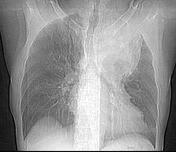

定位:左后上纵隔.从平片看,肿块外缘肺纹理呈弧形受压改变.横断扫描肿块在肺门周围靠后,肺门及气管位置未见明显移位.外周肺野未见明显阻塞性改变.
定性:恶性可能大.肿块边缘不光整,可见强化壁结节,内部有轻度不均匀强化密度,部分层面肿块与主动脉分界不清.右肺中叶小结节影.
诊断意见:左侧后上纵隔囊实性占位,考虑来源于神经源性肿瘤,恶性可能大.
建议:1.穿刺活检,明确诊断.2.b超右膈下检查,排外膈下病变.

考虑肺内病变,肺癌!

定位像左下侧胸壁三角形高密度影不知与上肺野病灶是否有关系?
作者: zhangkening    时间: 2006-5-16 02:33
病灶应该是来自肺内,病灶包绕主动脉和左肺动脉生长,强化扫描壁有强化,病灶内呈囊状低密度灶,首先考虑左肺癌
作者: ssl1_1    时间: 2006-5-16 02:56
定位于纵隔·
考虑恶性肿瘤可能
作者: yyg1960    时间: 2006-5-16 03:35
定位我同意是纵隔占位。巨大囊性,周围无明显占位效应,内无强化,水样密度,壁不及不规则,厚薄不均,有壁结节强化。诊断:支气管囊肿恶变,如同肺大泡癌一样。
作者: 迎客松    时间: 2006-5-16 03:40
较大肿块定位比较难,个人意见考虑来源于肺,纵隔只是被包绕,侵犯.还是应该考虑肺ca可能大.
作者: lyb999    时间: 2006-5-16 04:46
左上叶占位,有浅分叶及毛刺,左上叶支气管不显示,我认为是左上肺癌,但临床症状又不相符,难!
作者: wxy7406    时间: 2006-5-16 05:18
考虑左侧支气管囊肿合并感染可能性大。肿块以低密度水样影为主,强化边缘呈环状和结节状,其内见线状强化影,邻近骨质未见破坏,纵隔及腋窝未见肿大淋巴结,临床有发热。
作者: sdllxu    时间: 2006-5-16 05:26
以下是引用乡医在2006-5-15 11:05:00的发言:[br]定位:来自纵隔[br]影象:与纵隔关系密切,类圆形,有膨胀感,有完整的壁及壁结节强化,内部密度均匀。[br]临床:男,60,胸不适半年,近有发热,无咳嗽咳血,平素体健无体检史。[br]影象意见:支气管囊肿合并感染。建议病理确诊。
作者: 流星1234    时间: 2006-5-16 05:38
考虑左上肺癌,右肺转移灶,
作者: guzhongliangddd    时间: 2006-5-16 06:01
我首先还是考虑左恻支气管肺囊肿伴感染。
定位在纵隔,病灶对邻近肺组织是推挤关系。

本例具明确的肺尖圆球征/胸膜外征/胸膜掀起/后肋压近性改变/血管气管受压无受侵等纵隔肿块征象,支持神经源性肿瘤,鞘瘤可能性最大,恶性依据不足(临床表现极轻,可能与此无关).
另外见肺大泡征,右中叶结节另外放在一边,可能为肉芽肿;右膈肌局限性上抬,应为牵拉粘连改变面貌,因其内可见肺纹而不支持积液或肿块之类的病变.

支持楼上。纵隔肿瘤。因有强化的壁结节,还是考虑恶性可能。

从图片上我们可以看出:
1、肿块与肺的交角大部分为锐角;
2、肿块与肺的接触面广泛,为1/2至3/4个圆;而与纵隔的接触面明显小的多,只有内侧面一侧3/4个圆;
3、纵隔无移位,增宽,且大血管也无受压、移位改变;
4、气管变无受压、移位改变;
  ***可以除外纵隔病变。
1、肿块紧贴脊柱旁,上下径较长;
2、肺内无明显阻塞征象,临床上亦无明显呼吸道症状;
  ***多考虑为神经源性肿瘤。

楼上,神经源性肿瘤还是后纵隔来源多见吧!
补充下病史:病人近几月有明显消瘦的情况。病灶下部与左上叶支相邻但支气管通畅,上部病灶以囊性为主且最大层面也在上方,推测为上方来源向下延伸,下方实性部分部分为压缩肺可能,我们的意见是纵隔来源可能性大,前肠囊肿合并感染、神经源性等不确定,右肺野数枚小结节影建议复查。可惜这个病人不好做活检啊。

定位:病灶以左上纵隔为宽基底,最大横径小于基底;气管及左主支气管明显受压、移位,且左主支气管相对变细。病灶应定位于左上纵隔病变。
定性:后上纵隔病变,走常规路线诊断神经源性肿瘤可能性大。
