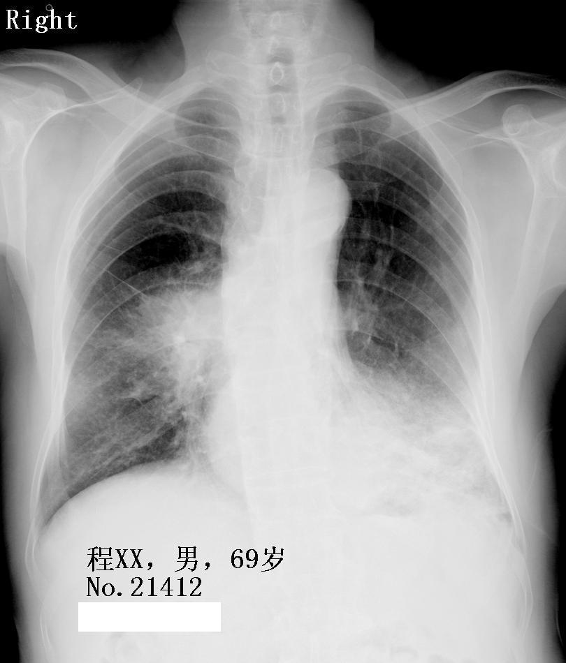

此胸片患者临床表现是:咳嗽二月,有粘液样痰,无咯血,无发热。血象wbc不高。已确诊,二天后告知结果。

作者: 迎客松    时间: 2006-5-16 04:48
炎症!
作者: 影像之魁    时间: 2006-5-16 05:13
右肺实变并左下肺感染.
作者: jiangjing    时间: 2006-5-16 05:23
咳嗽二月,有粘液样痰,无咯血,无发热。血象wbc不高,右肺上叶前段及左肺下叶见大片状增密影,肺门浓密。考虑1感染[特殊感染如真菌类]。2肿瘤[如细支气管肺泡癌]。
作者: lunqin    时间: 2006-5-16 05:45
考虑感染,做个ct吧。
作者: 魔镜    时间: 2006-5-16 05:56
霉菌感染可能大。
作者: 林建春    时间: 2006-5-16 06:30
首先考虑癌.
作者: wickyyuen    时间: 2006-5-16 06:35
同意7楼观点。
作者: 一点红    时间: 2006-5-16 06:51
霉菌病不排除占位
作者: dyqct    时间: 2006-5-16 06:57
支持4楼意见。
作者: 枫叶    时间: 2006-5-16 07:24
首先考虑炎性改变但为了保险,做个ct吧!!!平片的讯处实在太有限了!!!
作者: wawaquan    时间: 2006-5-16 07:33
首先考虑炎症。
作者: yz    时间: 2006-5-16 09:07
1、右侧中央型肺癌并右上叶前段阻塞性肺炎。2、左下肺感染。
作者: zkyls6308    时间: 2006-5-16 09:11
考虑:肺门肿块伴肺不张及感染。
作者: lkc8963    时间: 2006-5-16 09:44
标题: 回复:x0745:胸片(考虑为什么疾病?)
考虑右上肺前段肿瘤伴肺实变,可能为实变型bac或表皮样粘液样癌。
作者: zhangkening    时间: 2006-5-16 16:07
右肺门增大增浓,考虑右肺占位,肺癌可能性大,左肺炎症
作者: yytbzjw    时间: 2006-5-16 16:09
同意肺癌分析诊断
作者: lanlong1979    时间: 2006-5-16 19:43
考虑右侧中央型肺癌,并阻塞性肺炎,左下肺感染。
作者: lyb999    时间: 2006-5-16 20:23
作者: realzyc    时间: 2006-5-16 21:10
考虑右侧中央型肺癌伴阻塞性炎症
作者: kbzyycm    时间: 2006-5-16 21:31
作者: cyy136    时间: 2006-5-16 23:41
不冷不烧,血像不高.
诊断:肺癌!!!
作者: wws3203    时间: 2006-5-17 01:46
首先考虑肺感染(病毒感染)。因为侧位片见支气管通畅。
作者: cyr1818    时间: 2006-5-17 01:54
右中央型肺癌
作者: hanpenghui01    时间: 2006-5-17 02:11
炎症   肿块不除外
作者: xuemingxiao    时间: 2006-5-17 02:30
应该还是考虑感染吧
作者: tsxhfsk    时间: 2006-5-17 03:21
以下是引用kbzyycm在2006-5-16 13:31:00的发言:[br]考虑右侧中央型肺癌,并阻塞性肺炎,左下肺感染。
作者: 军军    时间: 2006-5-17 03:54
考虑感染建议ct排除ca.
作者: 陈曦    时间: 2006-5-17 04:59
肺泡癌?建议ct检查。
作者: 同    时间: 2006-5-17 05:43
建议ct检查 肺占位不排除
作者: 清风无痕    时间: 2006-5-17 06:57
考虑右侧中央型肺癌,并阻塞性肺炎,左下肺感染. ct检查
作者: syfszcw    时间: 2006-5-17 07:28
作者: ljn13    时间: 2006-5-17 08:26
肺癌
作者: 实习医生    时间: 2006-5-17 08:54
不排除占位
作者: 柯长存    时间: 2006-5-18 02:42
支持4楼意见
作者: bby    时间: 2006-5-18 03:48
右肺门块影,中央型肺癌?建议进一步检查
作者: lsl    时间: 2006-5-18 05:16
我认为应该是肺癌.
作者: x-ray    时间: 2006-5-18 05:35
右肺门区改变不象块状占位性病变.双下肺野多为片状条状斑点壮.结合临床考虑肺泡蛋白沉积征
作者: liaoqiang    时间: 2006-5-18 18:39
考虑为肺癌(肺泡癌)可能性大。
作者: 李文星    时间: 2006-5-18 22:18
中央型,阻塞性肺炎应考虑。ct检查!!!
作者: 春蕾    时间: 2006-5-18 22:58
考虑右肺门占位,建议治疗后复查或进一步检查。左下肺病灶?支持ct扫描
作者: wuyunqi    时间: 2006-5-19 02:25
肺癌
作者: yang356    时间: 2006-5-19 07:08
支持肺癌,怎么没有结果
作者: 黄恩辉    时间: 2006-5-20 03:35
右肺实变并左下肺感染
作者: zjuan122    时间: 2006-5-20 20:20

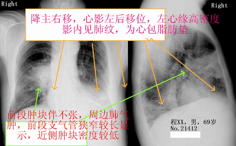

分析一下征象:右肺门见一肿块影,边界较清,内见支气管充气像及条索影,周围斑片样浅淡影,局部胸膜增厚。左下肺亦可见密度增高影及支气管充气像,未见明确肿块影,左、前肋膈角不清,心影正常,胸腔及心包未见积液。
右肺门占位,首先考虑肺癌伴两下肺感染。
请楼主尽快上传结果。
