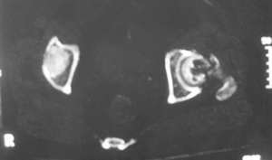

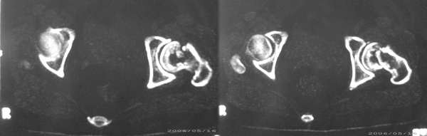

患者,女,66岁.蹲下站起时摔倒,臀部着地,左髋部疼痛

考虑病理骨折.股骨头内可见骨质破坏区.
作者: dycdsm    时间: 2006-5-17 01:24
左股骨颈病理骨折.
作者: hejie    时间: 2006-5-17 01:40
标题: 髋关节ct,请会诊
病理性骨折
[本贴已被 hejie 于 2006-5-16 17:41:08 修改过]
作者: hpyea    时间: 2006-5-17 02:16
考虑骨囊肿并病理骨折
作者: 春蕾    时间: 2006-5-17 02:20
左侧股骨头无菌性坏死并病理骨折,结核可能性小。
作者: tsxhfsk    时间: 2006-5-17 03:07
标题: 回复:ct3569:髋关节ct,请会诊
以下是引用dycdsm在2006-5-16 17:24:00的发言:[br]左股骨颈病理骨折.
作者: 乡医    时间: 2006-5-17 03:08
病理骨折。股骨头内可见骨质破坏区,内部似有点样钙化,周围无软组织肿大影。考虑良性病变。
作者: 国王    时间: 2006-5-17 03:22
考虑骨囊肿并病理骨折
作者: pingping    时间: 2006-5-17 04:11
左股骨头内低密度区内有散在点状高密度影,皮质下似可见双边征,股骨劲皮质断裂并移位。考虑左股骨头缺血坏死伴病理骨折。
作者: lyb999    时间: 2006-5-17 04:28
左股骨颈病理骨折.
作者: happier    时间: 2006-5-17 04:37
左股骨颈病理骨折
作者: chongqingluoguo    时间: 2006-5-17 04:37
左侧股骨颈骨囊肿并病理骨折。
作者: 老林    时间: 2006-5-17 04:58
左股骨颈病理骨折,建议查肺
作者: toupi_369    时间: 2006-5-17 05:08
破坏区内有点状钙化,边缘硬化,不规则,不支持骨囊肿,股骨头边缘光整,不支持股骨头坏死,再说应有外伤史。我个人考滤为良性占位,病理性骨折。可能为软骨来源的肿瘤。请观察软组织情况,排外感染。请指教!
作者: 1lidenlin    时间: 2006-5-17 05:10
还是考虑骨囊肿并病理骨折吧,
股骨头无菌坏死,其头没有明显变形,考虑结核性改变,破坏区边缘尚较光整,另外外周围软组织无明显异常改变。
作者: 同    时间: 2006-5-17 05:10
左侧股骨颈病理性骨折
作者: wawaquan    时间: 2006-5-17 05:11
支持骨囊肿并病理骨折:
   碎片陷落征(fallen fragment sign):表现为骨皮质断裂,骨折碎片可插入囊腔内。以此与其它实质性肿瘤相鉴别。
作者: 守望可可    时间: 2006-5-17 05:23
应该是骨囊肿引发病理性骨折
作者: 拾荒者    时间: 2006-5-17 05:38
左股骨头下型骨折,断端股骨似有囊状破坏,股骨头无压缩改变。考虑:骨囊肿合并病理骨折。
作者: dyqct    时间: 2006-5-17 05:58
以下是引用lyb999在2006-5-16 20:28:00的发言:[br]左股骨颈病理骨折.
作者: chry3    时间: 2006-5-17 06:12
左股骨颈骨折(病理性),股骨头不象是缺血性坏死,头形态无改变,且主要是囊性破坏,应首先考虑囊肿
作者: wxy7406    时间: 2006-5-17 06:13
左股骨颈近端基底部病理性骨折,建议进一步检查,除外骨转移瘤。
作者: 流星1234    时间: 2006-5-17 06:28
见有碎片陷落征 考虑骨囊肿并病理骨折
作者: syfszcw    时间: 2006-5-17 06:30
骨囊肿!
作者: yz    时间: 2006-5-17 06:56
左股骨头缺血性坏死并退行性改变及病理性骨折。
作者: fxt2347    时间: 2006-5-17 17:48
支持左侧股骨颈骨囊肿伴病理性骨折
作者: zhuxinli    时间: 2006-5-17 18:12
支持骨囊肿并病理骨折
作者: yemin92007    时间: 2006-5-17 18:20
有碎片陷落征 ,支持骨囊肿并病理骨折。
作者: gzycts    时间: 2006-5-17 18:31
病理性骨折
作者: dingn    时间: 2006-5-17 19:18
支持骨囊肿并病理骨折
作者: 小乔    时间: 2006-5-17 23:37
左股骨颈骨囊肿并病理性骨折
作者: shibing    时间: 2015-6-9 14:47
考虑骨囊肿并病理骨折
