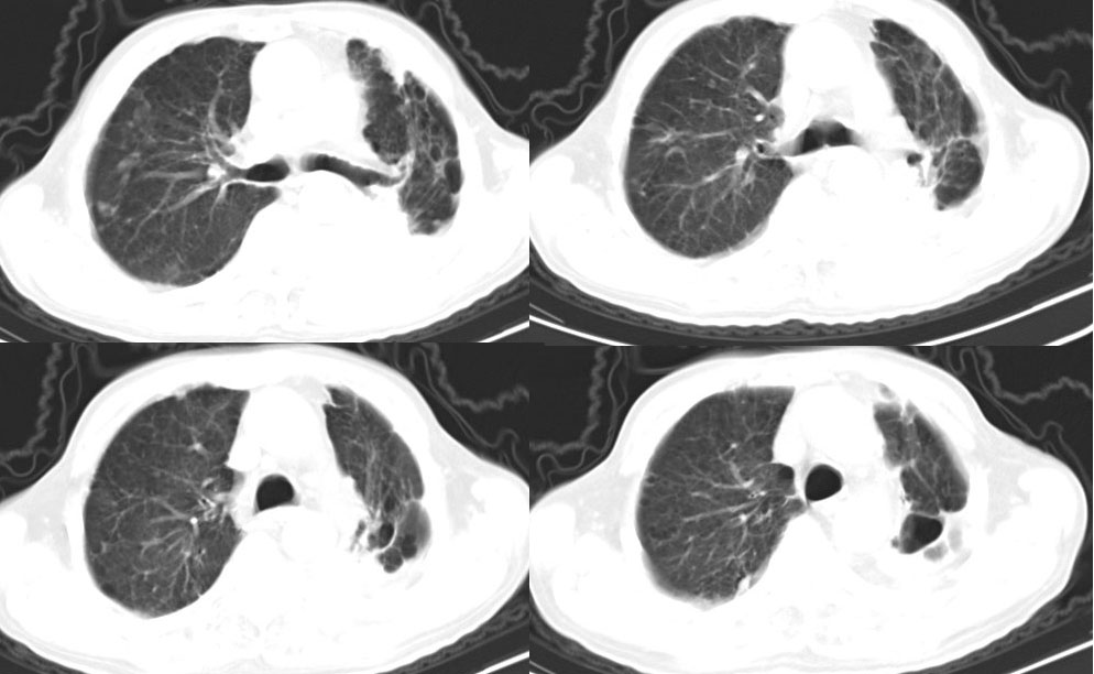

男性,70岁,咳嗽,左胸痛1年余。
本人在定位时比较犹豫,请各位老师指点迷津。

左下叶支气管影存在。考虑胸壁恶性肿瘤累及椎管。
作者: chry3    时间: 2006-5-17 05:46
还是考虑肺内的肿块
作者: woaixct    时间: 2006-5-17 05:46

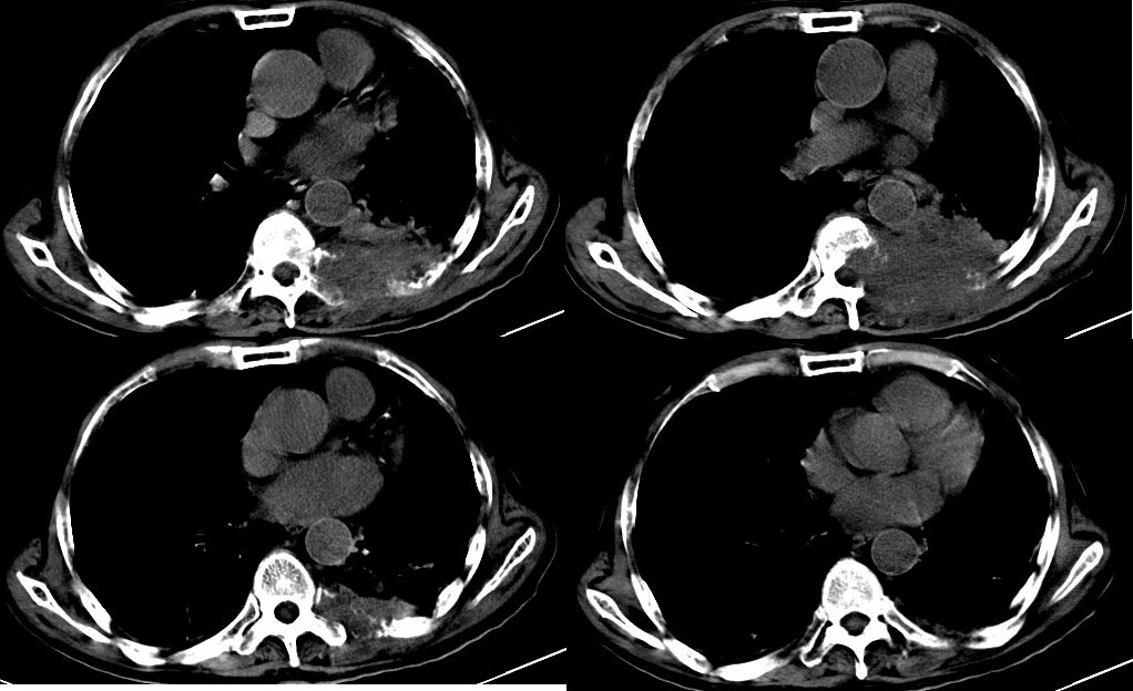

病变浸及后胸壁及椎体,椎体、肋骨及后胸壁软组织均有破坏,这个病变肯定是恶性的毋庸质疑。关键是其来源于胸壁?还是肺内病变?还是神经源性病变?

左侧后上脊椎旁肿块伴骨质破坏,考虑肺ca,神经源性肿瘤可能性小。右肺内结节,考虑转移。
作者: wxy7406    时间: 2006-5-17 06:39
考虑左肺周围型肺癌侵润胸椎及肋骨伴右肺转移。
作者: syfszcw    时间: 2006-5-17 06:49
本病人还是考虑神经源性肿瘤,如果是肺部的病变,那么肺部疾病应该有其他的征象,如果是胸壁的肿瘤!那么胸壁又将发生什么病啊?

左下肺周围型肺癌,局部骨质破坏,主动脉受侵,肺内转移.

累及椎体.肋突,肋骨,胸壁的恶性肿瘤,来源较难区分肺内的不太像肋骨或胸壁的可能性更大
作者: sunhua666    时间: 2006-5-18 03:48
比较难定位,建议患者穿刺活检吧,好穿呢!
感觉不像是肺癌,也不像来自胸壁的,倾向于神经源性的。

支持肺内病变.理由:1.骨质破坏在椎体内和肋骨,骨性椎管形态大小基本正常,椎管内未见明显异常;2.肿块周围肺大泡及条索样病灶.
建议进一步检查,排除其他部位原发灶可能.

肺癌:1,左下肺不张明显,中隔心影左移明显,左肺纹重新分布
        2,背段支气管显示不清
作者: realzyc    时间: 2006-5-18 22:52
从该片的种种表现和临床病史,考虑为:
1、转移性病变,检查是否有其他肿瘤病史。
2、来源于肺内的肿块伴肋骨、胸膜转移;
3、原发于胸膜的恶性病变。
3、神经源性肿瘤
作者: liuwensheng_doc    时间: 2006-5-18 23:20
下叶支气管阻塞,肺静脉影移位消失,考虑肺癌,下叶肺不张.
