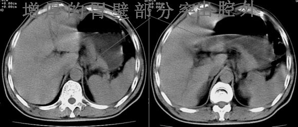

男,54岁,进食有梗阻感3个月(同事做的,胃充盈不是很理想)。

食道贲门失驰症可能性大,建议ct增强扫描吧
作者: lvlifeng    时间: 2006-5-18 07:00
就是贲门失迟缓症
作者: 翁志蓬    时间: 2006-5-18 07:17
虽然ct检查胃腔充盈不是很理想,但是还是可以看出胃小弯区胃壁明显增厚,而且范围比较广,考虑胃癌可能性大。
这个患者如果能加做右侧卧位ct检查,对病灶的显示会更理想。

是贲门失迟缓症  胃癌不能排除
作者: dyqct    时间: 2006-5-18 16:13
支持胃体贲门癌。
作者: woaixct    时间: 2006-5-18 16:23
食管下段钡剂受阻,管腔狭窄,管壁僵硬,粘膜看的不十分清楚,胃体小弯处见增厚的胃壁,考虑:胃底贲门癌;
贲门失驰缓征暂不考虑,贲门处的鸟嘴征不典型。
作者: 丁如金    时间: 2006-5-18 16:46
胃底贲门癌
作者: 守望可可    时间: 2006-5-18 16:50
没有充足的证据说明有贲门失驰缓征,考虑胃窦癌.支持翁志蓬
作者: liaoqiang    时间: 2006-5-18 17:33
食管贲门段不规则狭窄,壁增厚,考虑贲门癌。
作者: lushijun    时间: 2006-5-18 17:44
同意4楼意见
作者: yemin92007    时间: 2006-5-18 18:01
首先不考虑贲门失弛缓症;支持4楼的分析。
作者: dingn    时间: 2006-5-18 18:48

以下是引用woaixct在2006-5-18 8:23:00的发言:[br]食管下段钡剂受阻,管腔狭窄,管壁僵硬,粘膜看的不十分清楚,胃体小弯处见增厚的胃壁,考虑:胃底贲门癌;[br]贲门失驰缓征暂不考虑,贲门处的鸟嘴征不典型。
支持woaixct的观点
作者: juwen73    时间: 2006-5-18 21:51
考虑贲门癌,食管下端不规则狭窄,ct见贲门处胃壁增厚。贲门贲门失驰缓征不考虑,理由:病史太短,食管扩张不明显,没有鸟嘴征。

考虑胃底贲门癌。

支持胃窦癌
作者: wwh1996    时间: 2006-5-18 23:23
贲门癌,侵及胃体小弯侧
作者: 春蕾    时间: 2006-5-18 23:33
胃腔未完全充盈,胃小弯侧胃壁有增厚,考虑胃ca。
建议让患者来复扫,胃腔充盈水样影或侧、俯卧位扫描。

肝左叶占位不排除.
作者: 司延栋    时间: 2006-5-19 00:45
贲门及胃小弯侧壁不规则增厚,首先还是考虑恶性;肝右叶后上段小圆形低密度影,请不要放过,建议增强进一步检查。
作者: 外星人    时间: 2006-5-19 01:20
食管下段钡剂虽可通过但受阻,食道轻度扩张,胃小弯侧胃壁增厚,结合吞咽困难病史考虑为胃底贲门癌,可提检胃镜确诊

食道下端贲门癌。
作者: sdllxu    时间: 2006-5-19 04:40
胃贲门壁明显增厚,向腔内外突出,食管下段黏膜不规则,似有隆起性改变,贲门癌首先考虑
作者: lyb999    时间: 2006-5-19 05:12
食管下段钡剂受阻,管腔狭窄,管壁僵硬,胃体小弯处见增厚的胃壁,考虑胃底贲门癌。贲门失驰缓征不考虑
作者: ysxyy    时间: 2006-5-19 05:40
胃底贲门癌可能性大,建议胃镜。
作者: 哎呀叮叮    时间: 2006-5-19 07:15
支持贲门ca
作者: 气自华    时间: 2006-5-19 22:27
支持8楼
作者: ssl1_1    时间: 2006-5-20 04:16
胃底贲门癌
作者: 拾荒者    时间: 2006-5-22 03:30
支持胃底贲门癌。

胃窦癌

胃若未完全充盈,大弯侧与小弯侧差距那么大呢
