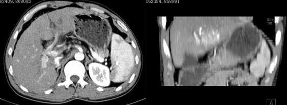

m40y,20多年前患过乙肝,有长期饮酒史,近来酒后不适b超发现:肝实质内见一占位性病变.afp(-),乙肝两对半1、5阳性。
ct10mm扫描。
10mm平扫:
增强动脉期:
门脉期:
动脉期病灶5mm重建:
请问该病人可采取何治疗方案?

作者: jiajie    时间: 2006-5-18 15:35
增强呈快进快出表现,考虑原发性肝癌。
作者: woaixct    时间: 2006-5-18 16:13
肝右叶低密度占位,增强呈快进快出强化,无完整包膜,支持原发性肝癌
作者: dyqct    时间: 2006-5-18 16:15
支持楼上意见。
作者: 守望可可    时间: 2006-5-18 16:27
感谢wnlyq8688,肝左叶占位性病变,增强呈典型的快进快出,原发性肝癌没有疑问.您的病例真的精典,学习收藏了
作者: liaoqiang    时间: 2006-5-18 17:20
肝硬化,肝脏左叶内段肝癌。
作者: SHENWEIYING    时间: 2006-5-18 18:02
支持肝右叶原发性肝癌
作者: yemin92007    时间: 2006-5-18 18:14
肝右叶低密度病灶,增强呈快进快出强化,动脉期门静脉显影——提示动脉、门静脉短路,支持原发性肝癌。
作者: 李世军    时间: 2006-5-18 18:41
作者: liuyongbinking    时间: 2006-5-18 18:45
顶!
作者: yangyingjun18    时间: 2006-5-18 18:51
标题: 回复:ct3582:[原创]肝脏典型病变!!!平+增.请大家讨论.
以下是引用yemin92007在2006-5-18 10:14:00的发言:[br]肝右叶低密度病灶,增强呈快进快出强化,动脉期门静脉显影——提示动脉、门静脉短路,支持原发性肝癌。
作者: guzhongliangddd    时间: 2006-5-18 20:03
门脉左支有受侵犯.战友的病例及扫描技术掌握得很好,值得学习.
作者: kbzyycm    时间: 2006-5-18 20:34
考虑原发性肝癌。
作者: 同    时间: 2006-5-18 20:47
原发性肝癌
作者: juwen73    时间: 2006-5-18 21:55
原发性肝癌
   肝右叶低密度病灶,增强动脉期明显强化,门脉期呈低密度,呈快进快出强化,动脉期见动静漏,强烈支持肝癌。
作者: wawaquan    时间: 2006-5-18 21:58
肝硬化,肝脏左叶内段肝癌。
作者: realzyc    时间: 2006-5-18 22:48
肝硬化,肝脏左叶原发性肝癌,快进快出,很典型
作者: liuwensheng_doc    时间: 2006-5-18 22:56
支持原发性肝癌.
作者: 春蕾    时间: 2006-5-18 23:39
支持肝左叶内侧段肝ca。肝硬化、脾大。
作者: syfszcw    时间: 2006-5-19 02:29
肝硬化,肝脏左叶内段肝癌
作者: yyg1960    时间: 2006-5-19 03:05
原发型肝癌
作者: 我爱影像    时间: 2006-5-19 03:22
增强呈快进快出表现,考虑原发性肝癌。
作者: chenqiong    时间: 2006-5-19 04:15
支持原发性肝癌
作者: ZHWW    时间: 2006-5-19 04:58
肝癌,动静脉瘘。
作者: lyb999    时间: 2006-5-19 05:28
原发性肝癌。
作者: wwg65578302    时间: 2006-5-19 06:30
病灶很符合肝癌的特征,临床病史也符合
作者: yz    时间: 2006-5-19 06:51
肝左叶原发性肝癌,尾叶部分受侵犯,门脉左支可疑受累;建议做腹部mra除外布卡氏综合征。
作者: 哎呀叮叮    时间: 2006-5-19 06:57
以下是引用李世军在2006-5-18 10:41:00的发言:[br]肝右叶低密度病灶,增强呈快进快出强化,动脉期门静脉显影——提示动脉、门静脉短路,支持原发性肝癌。  [br]   [br]
作者: 气自华    时间: 2006-5-19 22:31
增强快进快出,肝癌
作者: chanzhyingh    时间: 2006-5-20 20:00
据二十多年乙肝病史及饮酒史+肝叶比例失调,脾脏稍增大,肝右叶低密度,增强呈快进快出。考虑:肝硬化 肝右叶原发性肝癌。
作者: 木子    时间: 2006-5-20 23:03
肝右叶前段病灶---------快进快出---肝癌.
作者: shibing    时间: 2015-6-9 14:38
原发性肝癌
