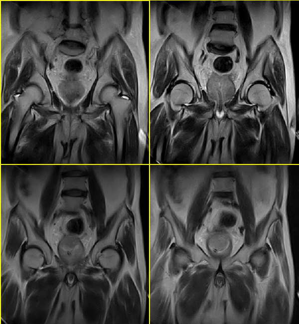

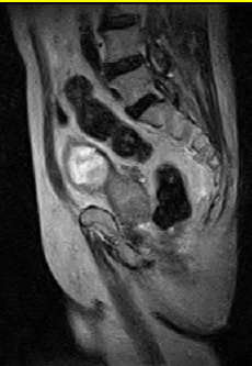

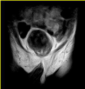

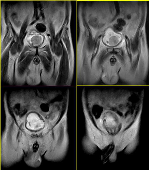

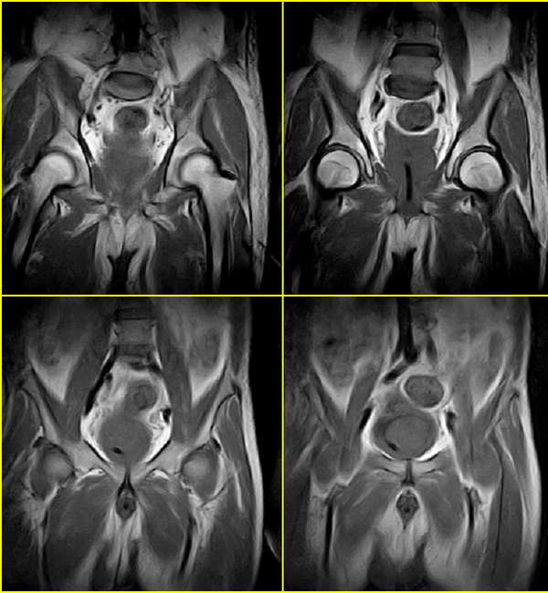

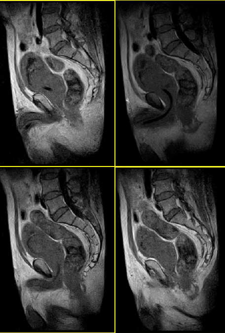

病员73岁,进行性无痛性血尿40余天
ivu:双肾功能存在,膀胱见一巨大充盈缺损,壁稍显毛糙。
[本贴已被 jiajie 于 2006-5-20 13:40:44 修改过]
作者: cmg    时间: 2006-5-19 22:58
考虑前列腺增生所致,原因:前列腺增大,周边带受压显示不清,膀胱内异常信号t1wi、t2wi均与前列腺中央腺区信号一致,cor及sag方位可见膀胱内异常信号与前列腺相连。
作者: 柯长存    时间: 2006-5-20 00:05
考虑为膀胱癌,侵犯前列腺
作者: yz    时间: 2006-5-20 04:51
支持二楼的意见!
考虑为前列腺增生突入膀胱下缘所致;
左侧精囊腺在t2wi上信号减低,建议mr增强除外前列腺癌侵犯精囊腺可能。
作者: lygxpygl    时间: 2006-5-20 06:16
前列腺左外围叶有异常信号改变,不排除前列腺癌。
作者: 应项雪    时间: 2006-5-20 07:29
考虑前列腺重度增生,突入膀胱,前列腺中央叶t2见高信号为增生结节,外围叶萎缩,周围包膜及脂肪未见中断,前列腺直肠角脂肪连线尚存,盆部未见肿大淋巴结,建议测定和提供前列腺特异性抗原(psa)。
作者: qingxijushi    时间: 2006-5-20 15:55
前列腺癌突入膀胱可能性大
作者: gaoqiang1971092    时间: 2006-5-20 17:31
膀胱癌.壁厚.
作者: gyj    时间: 2006-5-20 20:15
前列腺增生。是否因尿潴留而下导尿管?膀胱再充盈一些可以更好观察!不排除膀胱癌
作者: fjwfjw    时间: 2006-5-21 01:16
支持前列腺增生、肥大。
作者: piao001    时间: 2006-5-22 03:29
支持前列腺增生、肥大。
作者: zengqiangzq    时间: 2006-5-22 19:11
结合临床考虑膀胱癌,
作者: sn4187189    时间: 2006-5-23 16:05
支持前列腺增生、肥大
作者: 克山    时间: 2006-5-25 05:58
1.前列腺增生,膀胱积血;2.前列腺ca,建议强化扫描。
作者: sunhua666    时间: 2006-5-26 00:52
考虑前列腺增生。
作者: GAOXIAO    时间: 2006-5-28 00:35
考虑前列列腺侵犯膀胱可能性大!建议增强。
作者: lihaixue800    时间: 2006-5-28 01:04
支持2楼分析
作者: 1984xuyubo    时间: 2006-5-28 19:35
壁不规则增厚,膀胱癌可能性大
作者: mafenghua    时间: 2006-5-31 23:02
前列腺增生或增生基础上恶变可能性大。
作者: merry    时间: 2006-6-25 06:47
前列腺癌侵及膀胱!!
作者: zyx168    时间: 2008-5-30 01:41
前列腺癌突入膀胱
作者: dangjiancai    时间: 2015-5-23 15:41
考虑为前列腺增生突入膀胱下缘所致
