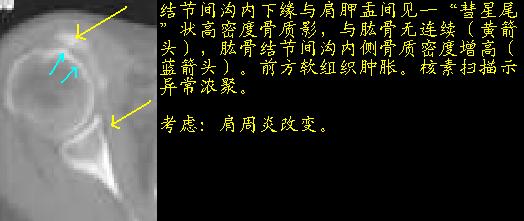

患着,女,70岁,肩部疼痛半年,查肩关节活动受限,局部肿块,压痛,

所见高密度影不在骨内而在肱骨头前方软组织内呀
作者: 绿水青山    时间: 2006-5-20 05:42
右肱骨头前片状高密度影,周围软组织肿大,肱骨髓腔内密度不均,骨皮质末见破坏,骨膜未见增生。
考虑肱骨头软骨肉瘤可能?
作者: yz    时间: 2006-5-20 05:56
肩周钙化、软组织肿胀,考虑为肩关节周围炎所致。
作者: 迎客松    时间: 2006-5-20 06:03
右肱骨头前方软组织内见纵行致密影,边界清楚。右肱骨骨质无殊。
考虑:1.肩周炎改变
       2.骨化性肌炎?建议追问有无外伤病史
作者: 拾荒者    时间: 2006-5-20 06:13
骨化性肌炎。
作者: wxy7406    时间: 2006-5-20 06:14
骨化性肌炎。

以下是引用迎客松在2006-5-19 22:03:00的发言:[br]右肱骨头前方软组织内见纵行致密影,边界清楚。右肱骨骨质无殊。[br]考虑:1.肩周炎改变[br]       2.骨化性肌炎?建议追问有无外伤病史
作者: zanmin52    时间: 2006-5-20 06:23
骨化性肌炎可能性大.
作者: 木子    时间: 2006-5-20 07:41
骨化性肌炎可能性大
作者: lkc8963    时间: 2006-5-20 10:01
老年患者局部肿块,肱骨头前方示骨影,内无骨小梁,局部可见肿块,邻近皮质有侵犯,首先考虑恶性肿瘤,软骨肉瘤可能性较大,不除外皮质旁骨肉瘤(虽年龄较大)。
个人认为钙化部位及形态明显不支持肩周炎及骨化性肌炎表现。

病人,70岁,局部有软组织肿块,肱骨头前方斑片状钙化影,局部骨皮质收侵,肱骨头内密度不均,似有骨破坏,应首先考虑:恶性病变—软骨肉瘤可能性最大。
作者: lushijun    时间: 2006-5-20 14:07
支持骨化性肌炎
作者: tsxhfsk    时间: 2006-5-20 16:19
年龄较大,首先考虑恶性肿瘤,软骨肉瘤可能性较大.
作者: jiangjing    时间: 2006-5-20 19:20
kaolv 肩周炎或骨化性肌炎。肿瘤待排
作者: 东北    时间: 2006-5-20 19:22
骨化性肌炎
作者: realzyc    时间: 2006-5-20 22:10
右肱骨头前方软组织内钙化,还是首先要考虑骨化性肌炎
作者: 气自华    时间: 2006-5-20 23:25
肿块呈椭圆形,边缘有分叶,钙化呈絮状,见不均匀点状骨小梁影。骨化性肌炎可能性大。
作者: 一点红    时间: 2006-5-20 23:52
肱骨.骨质结构正常,致密影位于肱骨前方...?考虑骨化性肌炎可能性大.

谢谢,结果收到.出乎意料啊,少见病例.没有看到病理结果前,我也以为是骨化性肌炎呢
作者: 扬仪    时间: 2006-5-30 00:01
结果真的是很意外
作者: 春蕾    时间: 2006-5-30 00:34
考虑骨化性骨炎可能性大。
作者: whero1    时间: 2006-5-30 02:54
骨化性肌炎,追问病史。
作者: wangq    时间: 2006-5-30 05:40
1肩关节周围炎.2骨化性肌炎.
作者: wbs    时间: 2006-5-31 05:17
真是不典型阿,这样的诊断真是难下

作者: 王敏敏6    时间: 2009-9-16 01:13
病理在哪了我怎么没有发现啊
作者: z13511933102z    时间: 2009-9-16 03:35
骨化性肌炎可能性大
作者: yixianman001011    时间: 2009-9-16 05:33
定位于滑膜或软骨的病变,因有软组织肿块,考虑恶性病变。
