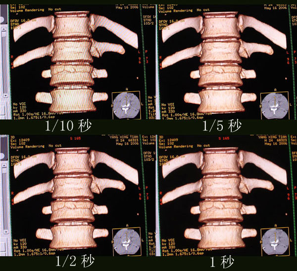

借了同事的奥林巴斯c-4000型数码相机,修改了多项拍摄参数,终于发现拍摄电脑屏幕时出现条纹影的原因了——原来是曝光时间(快门速度)必须延长,在1/5秒至1秒之间比较合适。
以下是我利用不同曝光时间(快门速度)拍摄的同一幅图片,其他参数都一致,拍摄的是ct工作站的液晶显示器的画面:
可见曝光时间大于1/5秒时,条纹影基本消失了!
以上是我将镜头距离屏幕26cm时拍摄的。当我用近距离拍摄模式时,伪影又出现了:
因此,就奥林巴斯c-4000型数码相机而言,拍摄液晶屏幕的条件是:
1、镜头距离屏幕26-30cm,不要用近焦拍摄模式;
2、曝光时间(快门速度)设置为1/2或1/2.5秒;
3、因为曝光时间延长了,所以必须使用三角架固定相机,用快门线或者延时拍摄方式摄片,以免手的抖动导致图象质量不高。
其他型号的数码相机大家可以试试,并在这里交流拍摄技巧和参数设置。
