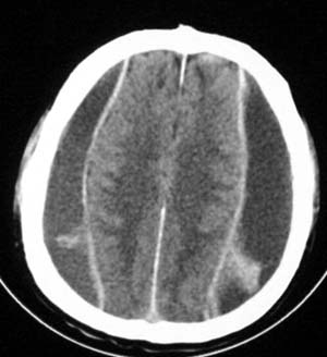

患者,男74岁。头痛肢体麻木一月左右。二月份曾因多发性腔隙性脑梗塞并脑萎缩住院。

慢性硬膜下血肿,追问外伤史吧!!!!!!!
作者: guduchunmeng    时间: 2006-5-22 03:32
当然还有腔梗

首先考虑慢性硬膜下血肿;腔梗。可是这么对称还是第一次见,会不会是大的蛛网膜水瘤?

双侧慢性硬膜下血肿,腔梗.

如无外伤史还要考虑硬膜下积液的可能性
作者: ssl1_1    时间: 2006-5-22 04:18
慢性硬膜下血肿.头部还是要用听眦线比较好看

双侧慢性硬膜下血肿,腔梗.

考虑双侧慢性硬膜下血肿。我碰到几例这样的病人,临床都无明显外伤史,手术引流出是血性液体。个人认为是因为时间较长且当时情况不是很严重,故没放在心上。
作者: first8868603    时间: 2006-5-22 05:44
慢性硬膜下血肿,mri显示更清楚些,建议mri检查。

慢性硬膜下血肿,应考虑为脑梗塞后,活血化瘀治疗引起血流再灌注---导致细小血管慢性出血,可以为双侧。

双侧颞顶部对称性水样密度影,脑实质受压内移,中线结构居中,考虑1.双侧颞顶部硬膜下水瘤.2.慢性硬膜下血肿待排.

双侧慢性硬膜下血肿伴硬膜积液 腔梗
作者: fumaogui    时间: 2006-5-22 17:23
这样病例经常见到,只是不是太对称.周围有增厚的壁,内密度比脑脊液高.是慢性硬膜下血肿.这样容易发生在老年人,轻微的震荡伤就可能造成慢性出血.

双侧额颞顶枕区慢性硬膜下血肿。

双侧额颞顶枕区慢性硬膜下血肿并蛛网膜下腔出血

老年人脑萎缩,桥静脉紧张,没有明显外伤史也可导致许多老年人发生硬膜下血肿.

典型的双侧慢性硬膜下血肿;
本病好发于50岁以上人群,多数病人无明显外伤或轻微外伤史,所以作为本病不应该把外伤史放在诊断的首位;

慢性硬膜下血肿,大脑镰前部为何密度那么高?

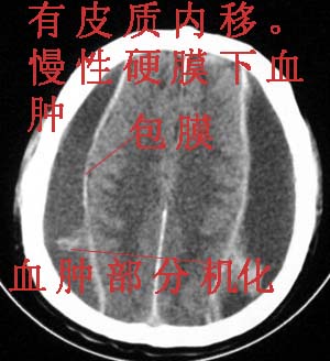

慢性硬膜下血肿,部分机化

手术结果是:双侧慢性硬膜下血肿。
