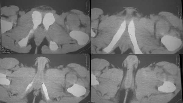

男15,髋部外伤疼痛,活动受限2天

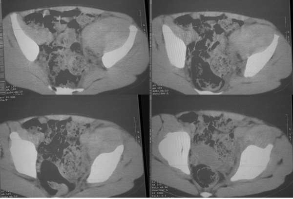

ct显示左侧髂骨体线样透亮影,髂骨内侧巨大等高混杂密度影,髂内肌推移向前内移位.诊断意见:左侧髂骨线形骨折合并髂骨内侧血肿.

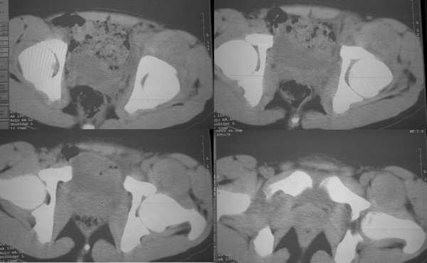

1.髂骨翼见线样骨折线,髂骨内侧及股骨头、股骨颈之前方均可见有血肿形成。
2.股骨颈骨折可疑,建议将股骨颈的骨窗发上来。

ct表现:左侧髂骨体线样透亮影,髂骨内侧见高密度影,左侧髂内肌推移向前内移位.
结合外伤病史;考虑:左侧髂骨骨折合并髂骨内侧血肿.

支持髂窝血肿。(骨质未见明显异常)
作者: fangzheng    时间: 2006-5-22 21:50
所见骨质未见明显骨折,髂骨内侧巨大等高混杂密度影,髂内肌推移向前内移位,考虑髂窝血肿
作者: xhsmx    时间: 2006-5-22 22:23
左侧髂窝血肿
作者: lyb999    时间: 2006-5-22 22:38
骨质未见明显骨折,髂窝内侧及髋关节前方见等、高混杂密度影,髂内肌推移向前内移位,考虑髂窝血肿

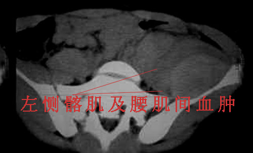

髂窝内巨大血肿,骨窗未见明显异常(在原片上再仔细看看有没有骨折);
要尽快手术呀。

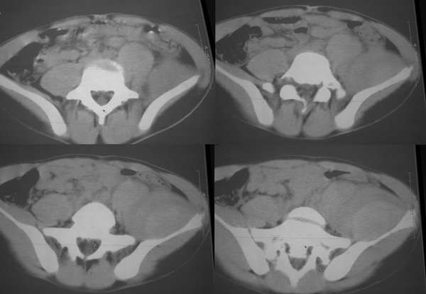

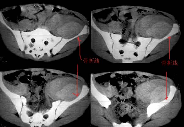

血肿大家都没有疑问,而且范围大。关键是有没有骨折,反正我仔细看了,没有发现。是在下眼拙?请逸风战友画图讲解一下,不盛感谢了!

考虑左侧髂窝、左腹股沟区血肿。如果患者情况允许建议做增强ct扫描除外假性动脉瘤可能。

以下是引用守望可可西里在2006-5-22 15:58:00的发言:[br]血肿大家都没有疑问,而且范围大。关键是有没有骨折,反正我仔细看了,没有发现。是在下眼拙?请逸风战友画图讲解一下,不盛感谢了!
我认为这是骨折线!建议调节骨窗窗宽和窗位观察!!
