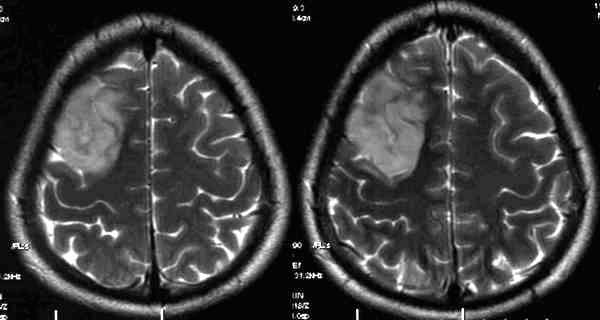

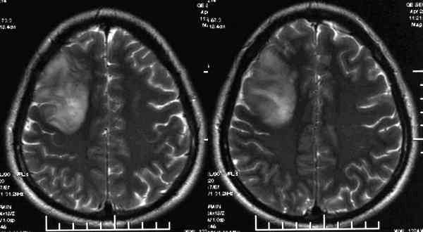

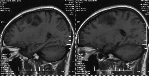

患者40岁,发作性抽风七年.不是很频繁,一年几次.七年前行头颅mri和最近mri相比病灶变化不大,七年前增强mri 无明显增强效应.
这是最新的mri平扫
[本贴已被 jiajie 于 2006-5-24 17:45:08 修改过]
作者: 肖波    时间: 2006-5-25 01:07
第1感觉:良性占位可能性大。(囊实性)
第1:有7年的漫长病史,先后mri对比病灶变化不大,且增强无明显强化。(如果是恶性,估计早就应该到西方极乐报到了。)
第2:病人有继发性癫痫,7年病程。那么右侧额叶的巨大占位是否就是责任病灶??
第3:病灶在t1,t2上边界清楚,周围无水肿带,病灶本身的信号不均匀。似乎有分隔的表现。中线结构居中,未见确切移位。
考虑:1.中风囊2.星形细胞瘤(i级)3.脑囊虫病4.结核瘤.
建议再行增强扫描,必要是行手术病理明确.
建议
作者: lygxpygl    时间: 2006-5-25 03:48
建议进一步询问病史,有无外伤史,考虑成旧性外伤软化形成
作者: 老林    时间: 2006-5-25 04:13
我认为是肿瘤,以胚胎发育不良性上皮瘤可能大
作者: 老林    时间: 2006-5-25 04:18
应该是胚胎发育不良性神经上皮瘤
作者: jiangjing    时间: 2006-5-25 04:51
支持dnt[dnet]---理由[发生余额叶皮层,t1低信号t2高信号,其内似有分隔影,无水肿。增强无强化,病史长达7年,症状为癫痫]

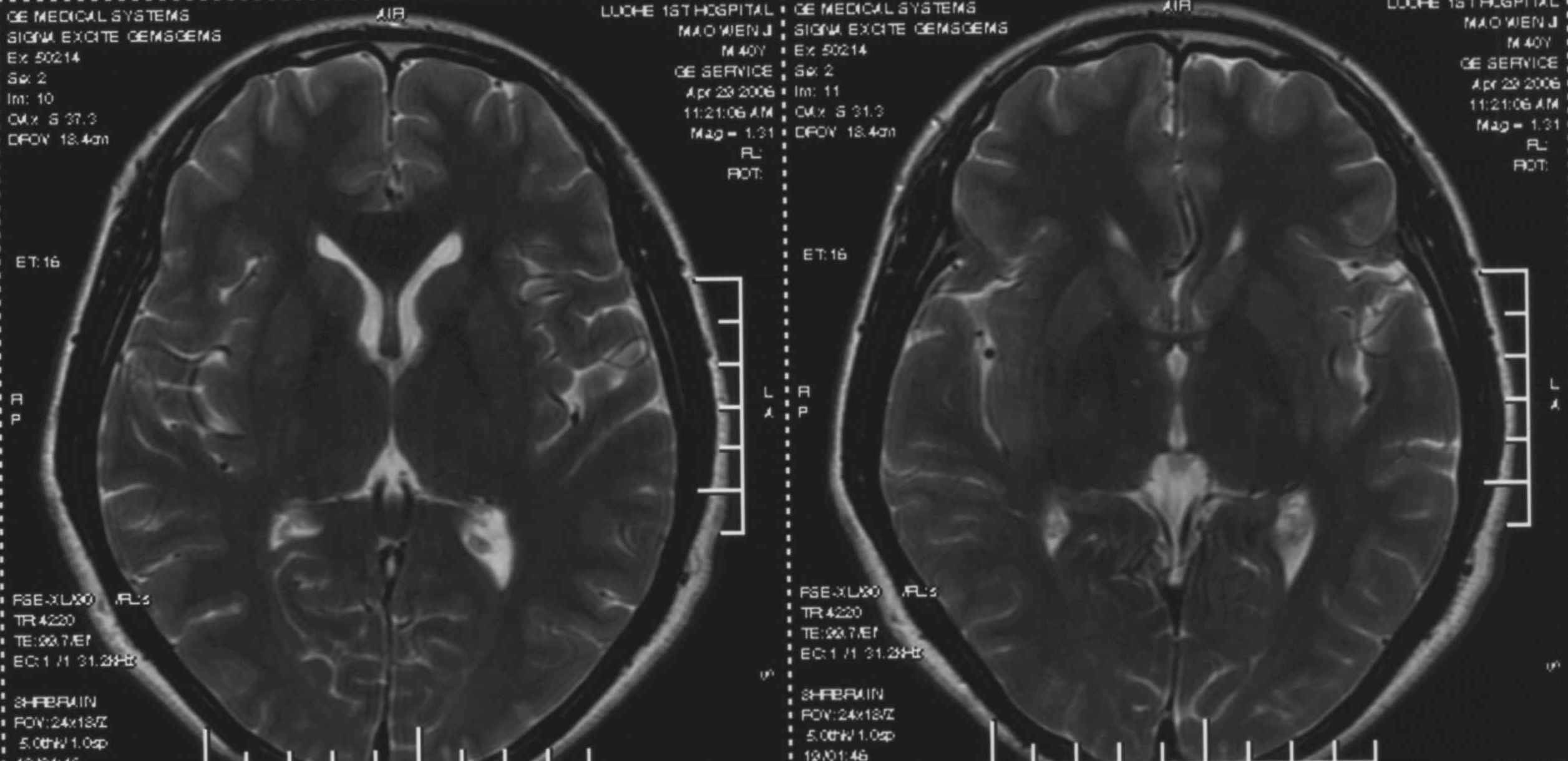

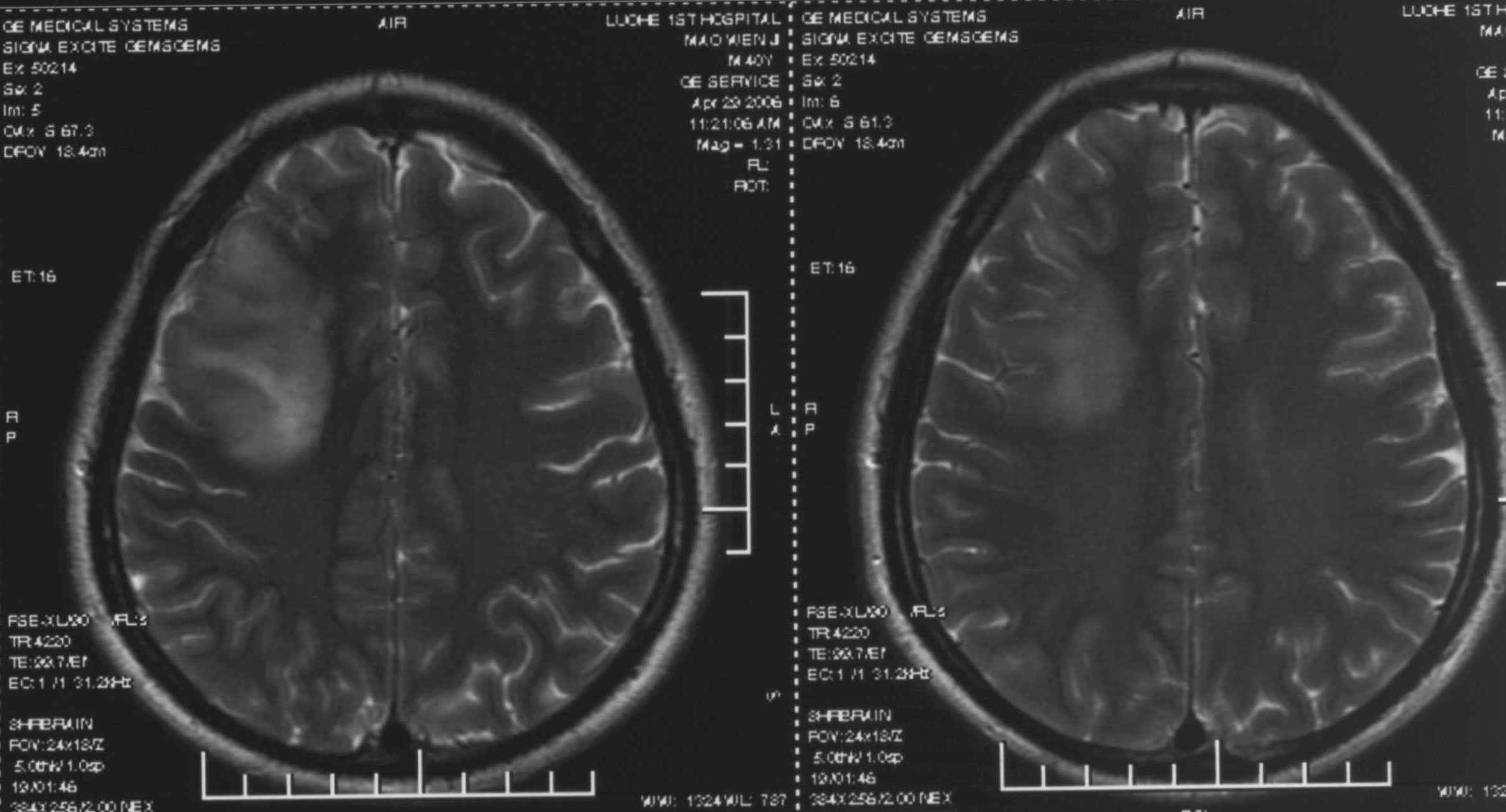

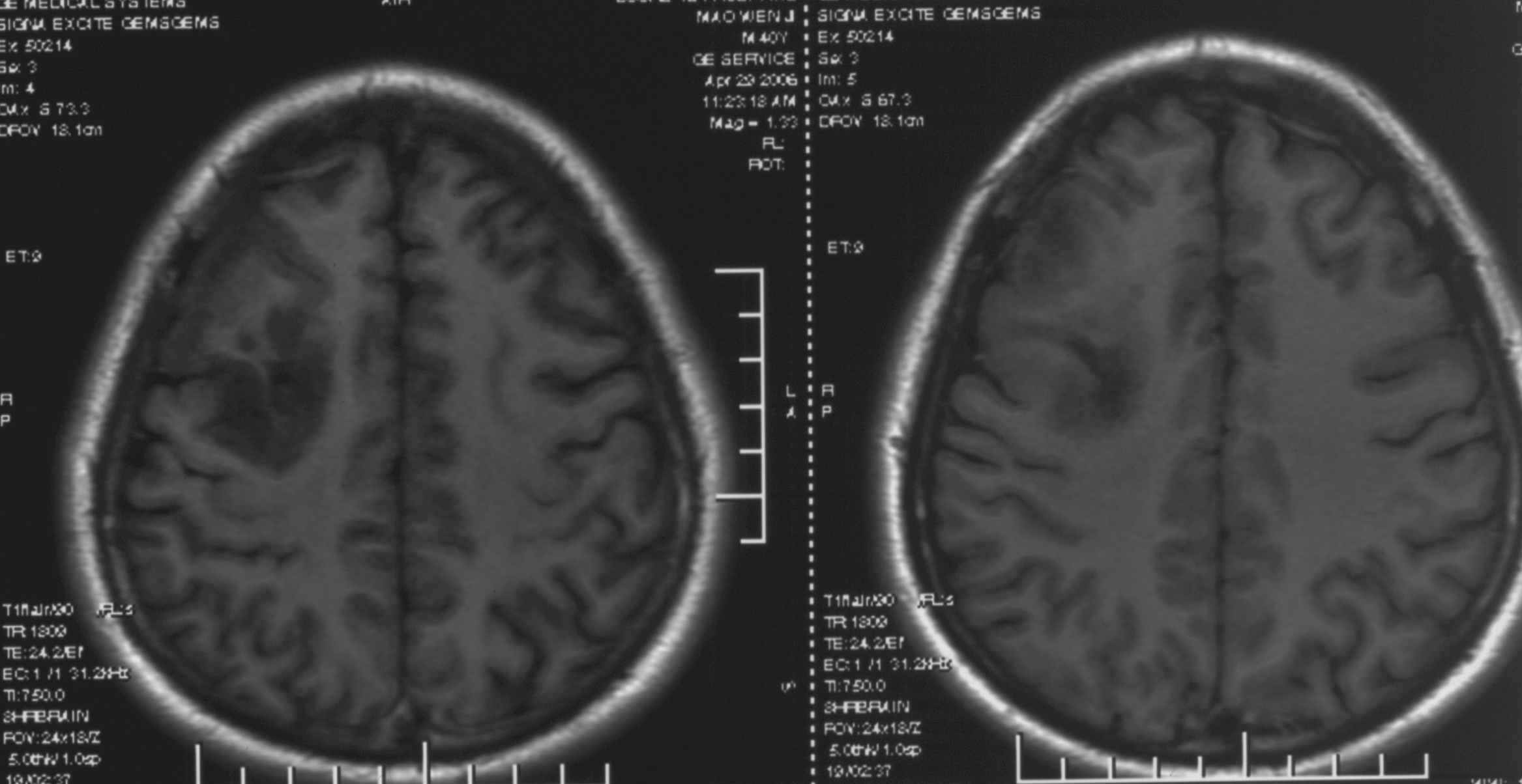

标题: 0432
能把正中层面包括脑室在内的图片传上就更好了。支持5、6楼意见,但也不除外脑穿通畸形可能。
[本贴已被 腾龙阁 于 2006-5-26 1:32:32 修改过]
作者: 世民    时间: 2006-5-25 16:43
标题: 回复:mri0432:[讨论]颅内占位性质?

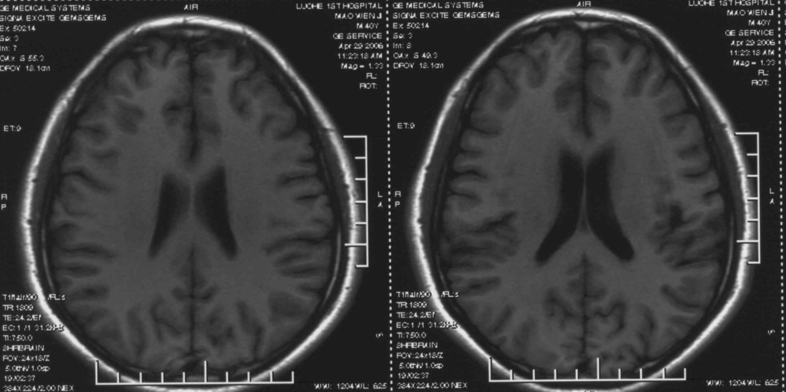

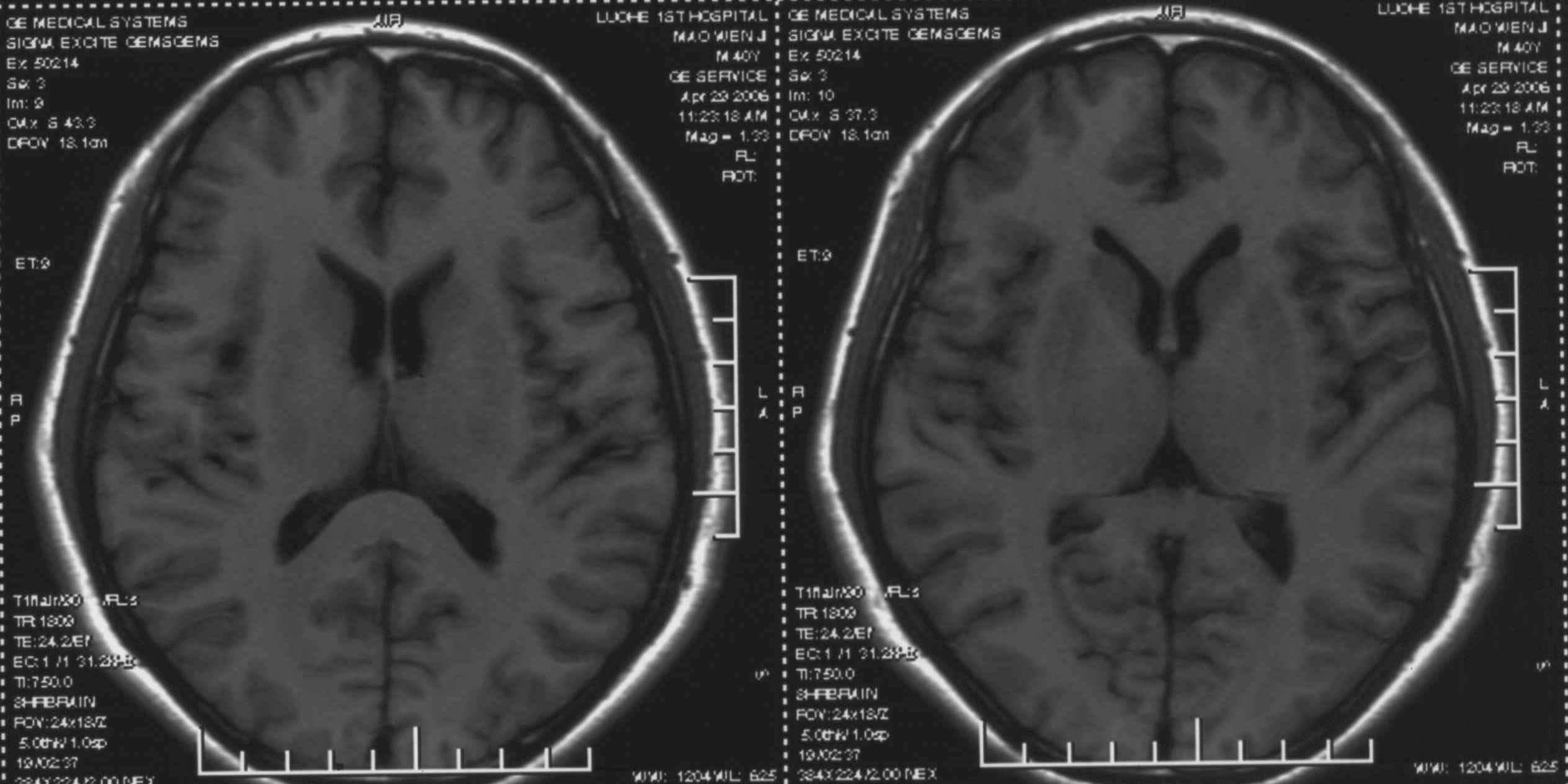

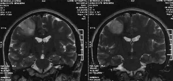

有脑室的一些层面
作者: 世民    时间: 2006-5-25 16:45
非常感谢大家的支持!

星形细胞瘤(1-2级)

pnet?

考虑外伤性脑软化灶,如果是胶质瘤的话现在应该占据整个大脑半球了,如果是寄生虫囊变的话病灶应该是逐渐萎缩吧.
