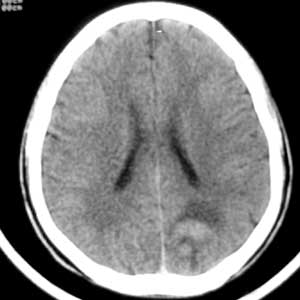

男、18y,抽搐1次,急诊入院,平扫ct值38hu,增强ct值54hu。

本人觉得此种改变不具有常见肿瘤的特点,似乎象继发或原发淋巴瘤,但前者没有提供原发灶和后者实属少见,均不应先考虑.还是应首先考虑颅内感染性病变,然后是表现最广的胶质瘤吧.

胶质瘤,2-3级

1胶质瘤2血管畸形

平扫等密度灶,周围有水肿,但占位效应不明显,增强后中度至明显强化,考虑胶质瘤,但需与脑膜瘤鉴别.[emb9]

周围轻度水肿,占位效应不明显,稍高密度,
明显强化.本人觉得还是应考虑为胶质瘤<1~2级>

左枕叶髓质区占位,有水肿。拟低级星形细胞瘤。

左枕叶病变呈等密度周围明显水肿,增强时可见实性部分明显强化,周围低密度区无强化。且占位效应轻微。
首先考虑胶质瘤;脑血管畸形因为没有明显的钙化基本可以排除。

小结节状,强化明显,有明显水肿,我的一点意见:淋巴细胞瘤![emb28]

病灶中度强化,中心没有坏死,而且多发,周围轻度水肿,又这么年轻,首先考虑:炎性肉亚肿?建议抗炎治疗后复查;脑结节病和星形胶质瘤待排;

1血管畸形。2胶质瘤。

病人发病较急,应考虑有突发事件,病灶周围水肿较明显,平扫有较高密度,而且高于脑实质,
我考虑有瘤卒中存在,所以,胶质瘤伴出血首先考虑。

考虑动静脉畸形,
依据:1 负占位效应,
       2 局部脑萎缩,
       3 引流血管。

考虑炎性肉芽肿可能性大。

病变呈弯带状,平扫密度较高,强化后有明显的增强,周围水肿并不明显,考虑动静脉畸形。

考虑动静脉畸形,
依据:1 负占位效应,
       2 局部脑萎缩,
       3 引流血管。[emb6]14楼

支持淋巴瘤

a瘤出血或avm出血

胶质瘤,2-3级

左侧顶叶胶质瘤可能性大。
