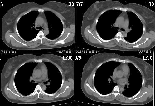

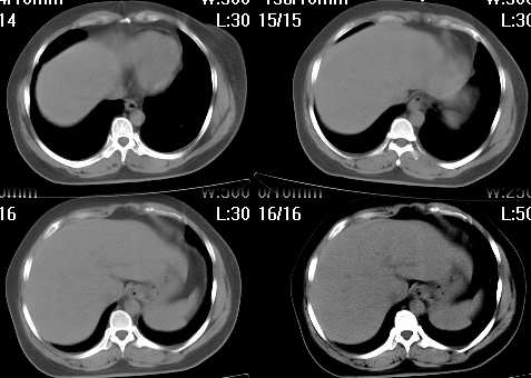

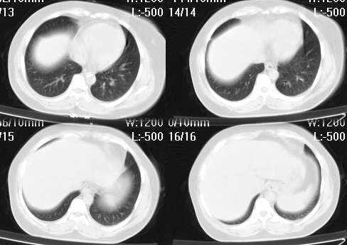

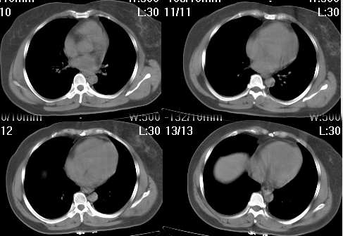

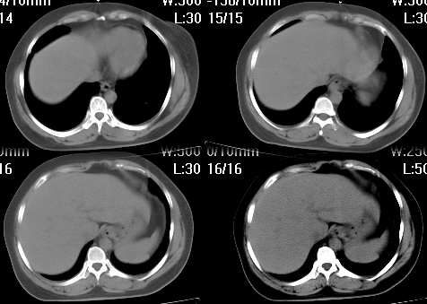

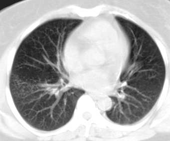

女,43岁。胸闷、咳嗽半月

作者: 牡医    时间: 2006-5-26 00:26
右肺炎症
作者: zhangchunxi    时间: 2006-5-26 01:08
右肺下叶前段见较多小结节,结核?慢性炎症?小细胞肺癌?
作者: xcc106    时间: 2006-5-26 01:36
病史:女,43岁。胸闷、咳嗽半月。
影像表现:右肺下叶前基底段可见沿支气管分布的小片状密度增高影,边缘模糊,纵隔淋巴结不肿大,余正常。
诊断:感染。建议抗炎后复查。
作者: yyg1960    时间: 2006-5-26 02:36
右肺下叶非常淡的略高密度,无明显界限,显示纹理增浓。符合肺炎
作者: 同    时间: 2006-5-26 02:59
右肺炎症 抗炎后复查
作者: 陈医生1    时间: 2006-5-26 03:02
右肺炎症,抗炎后复查
作者: 一点红    时间: 2006-5-26 03:06
1右下肺间质性病变..考虑炎性病变不排除早期占位形成...
2心包内条形低密度影..考虑积液
作者: mmg94    时间: 2006-5-26 03:49
过敏性肺炎,问病人身边有无特别宠物哦。
作者: 流星1234    时间: 2006-5-26 03:59
右肺炎症
作者: guandong    时间: 2006-5-26 04:00
建议高分辨率ct扫描,须鉴别于间质性病变和毛细支气管炎,后者常有“树芽”征。
作者: 蓝星    时间: 2006-5-26 04:09
右肺炎症 抗炎后复查
作者: 西北狼    时间: 2006-5-26 04:33
考虑为炎症
作者: dyqct    时间: 2006-5-26 04:38
右肺炎症 抗炎后复查
作者: wxy7406    时间: 2006-5-26 05:24
首先是考虑炎性病灶,抗炎一周后复查,再就是要想到肺泡癌的可能。
作者: 拾荒者    时间: 2006-5-26 05:27
支持楼上,首先考虑炎症,抗炎治疗复查。可配合血液检查,警惕肺泡细泡癌。
作者: jiangjing    时间: 2006-5-26 05:58
病史:女,43岁。胸闷、咳嗽半月。
影像表现:右肺下叶前基底段可见沿支气管分布的小点结及小片状密度增高影,边缘模糊,纵隔淋巴结不肿大,余正常。
考虑:感染。[细支气管炎,病毒及支原体肺炎],请结合临床诊断,建议抗炎后复查
作者: lygxpygl    时间: 2006-5-26 06:10
注意检查循环系统,1、升主动脉明显较降主动脉宽>1.5,2、两肺表现为下肺纹理增多的基础上的模糊改变,因此,建议心脏功能及循环系统检查
作者: juwen73    时间: 2006-5-26 06:15
考虑结核可能大,呈“树芽征”
作者: mxp    时间: 2006-5-26 06:55
支持右肺下叶炎症
作者: gzayhsj    时间: 2006-5-26 08:37
右下叶沿支气管分布的小结节状淡薄阴影.首先考虑肺结核.
作者: guzhongliangddd    时间: 2006-5-26 08:46
性质。炎性,部位右肺下叶外恻基底段。首先考虑是细支气管炎{在病灶内可见细支气管扩张。}
作者: DISHUICANGHAI    时间: 2006-5-26 17:37
右肺下叶炎症
作者: zhuxinli    时间: 2006-5-26 18:53
细支气管炎治疗后复查
作者: 田医生    时间: 2006-5-26 19:42
考虑结核(早期),我以前见过这类病例。
作者: ssl1_1    时间: 2006-5-28 05:06
感染。建议抗炎后复查。
作者: 仁心杏人    时间: 2007-1-4 05:39
右肺感染。建议抗炎后复查。
作者: shibing    时间: 2015-6-10 14:42
右肺炎症
