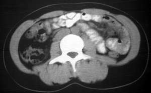

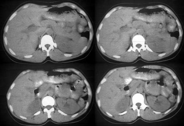

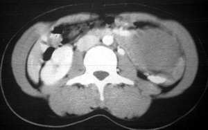

男41
b超腹腔实性占位
可推动
平扫ct值28hu强化后ct值达60-80hu
[本贴已被 jiajie 于 2006-5-25 20:10:00 修改过]

胰腺尾部的占位,囊实混合,界限清晰,考虑囊腺瘤,建议增强。

胰尾部肿块,性质确难定。偏良性。另,脾下极内小片状低密度灶原因、性质待定。临床表现如何?

胰腺尾部的占位,界限清晰,不知是不是由于图片太白还是什么,我看不出是实性占位,倒像是囊性占位;
虽然平扫ct值28hu强化后ct值达60-80hu,但是实质部分还是均匀的,首先考虑胰腺假性囊肿可能;
脾下极有一低密度灶,应重视。[emb28]

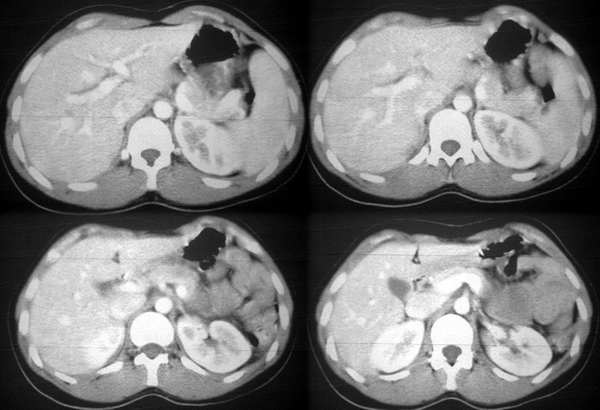

实性占位,均匀强化,包膜完整,包膜强化高于内部。良性可能性大

肿块强化后ct值打68-80,怎么还建议强化呢,在说囊肿有明显强化的吗
可能是我图片处理的不太好用的批处理那也不能连强化都看不出来啊还建议强化

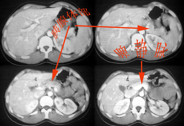

好像跟胰腺关系不大,门静脉与强化胰尾可见,结合临床---男41
b超腹腔实性占位
可推动
考虑来自腹腔的间叶组织肿瘤

胰腺囊腺瘤的说法应该不对,男41,b超腹腔实性占位,可推动,平扫ct值28hu强化后ct值达60-80hu。胰腺被抬高。考虑间质瘤或平滑肌瘤。

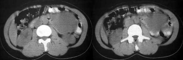

从平扫和增强ct片看,该肿块与胰腺关系不大,并且其后边缘有小肠通过影(含气和照影剂),肿块边缘尚光整,有轻度强化,未见分叶和中央坏死,呈软组织强化改变,病史提供可活动。因此,我考虑为网膜或小肠壁起源的平滑肌瘤可能性较大。

根据所见图像,病变位于胰腺,但不像胰腺囊腺瘤或囊肿,因为平扫虽然密度较低,但增强确实有强化,而且强化较均匀,并未见囊及分隔,所以可考虑为胰腺无功能胰岛细胞瘤。另外,由于该患者口腹造影剂准备不好,病变与小肠的关系不能肯定区分,小肠间质瘤不能排除。

我个人认为病灶是在胰腺的尾部,和胰腺的关系特密切,但是还有分界,胰腺体尾部向后下方推压移位,这个病灶还是来自腹腔消化系统的间质瘤

   定位:腹膜腔而不是腹膜后:占位性病变最大层面在十二指肠水平部,上部层面可见十二指肠空肠曲,胰尾与占位有十二指肠空肠曲相隔。
定性:病变边界清晰,轮廓光整;增强后有中度强化,以壁强化明显。且b超提示腹腔实性占位。
   考虑:(来自肠壁或肠系膜)腹腔间质瘤可能大。
鉴别诊断:神经鞘瘤:强化程度较轻。[

腹腔内胰尾区囊实性巨大肿物,边界清楚,与胰尾关系密切,占位效应明显,增强实性部分似见少许强化,平扫ct值为28hu,增强ct值为60—80hu,腹腔内未见肿大淋巴结。考虑:胰腺囊腺瘤。

胰腺尾部囊性低密度肿块,与正常胰腺分界清楚,呈杯口状,肿块密度均匀,边缘光滑,增强有明显强化,考虑:无功能性胰岛细胞瘤。

胰腺与肿块交界处呈现燕尾状分叉,肿瘤应来源于胰腺

有强化的实质肿块,姨尾连同脾静脉被推上移了.
