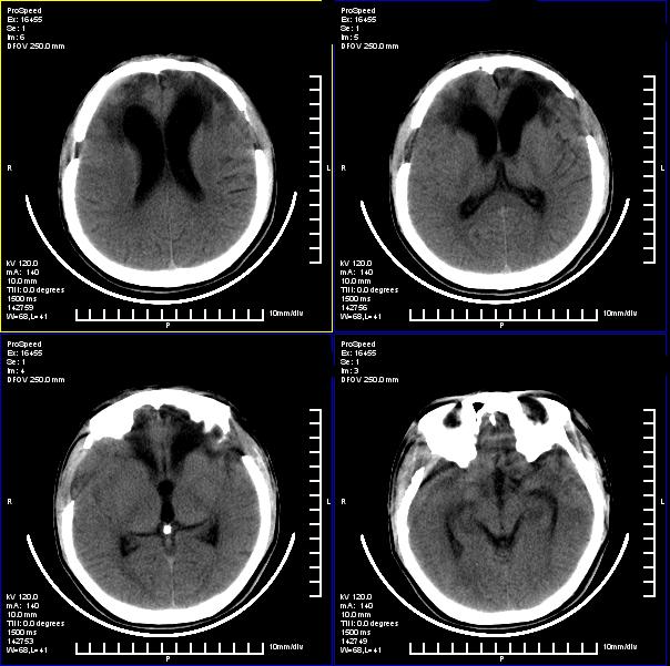

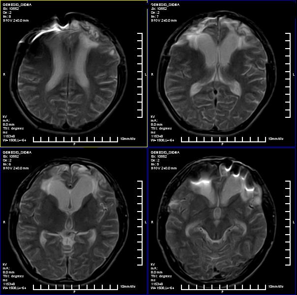

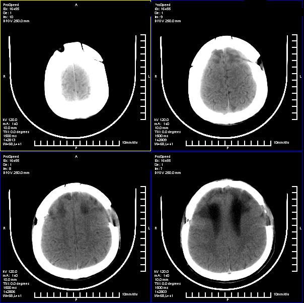

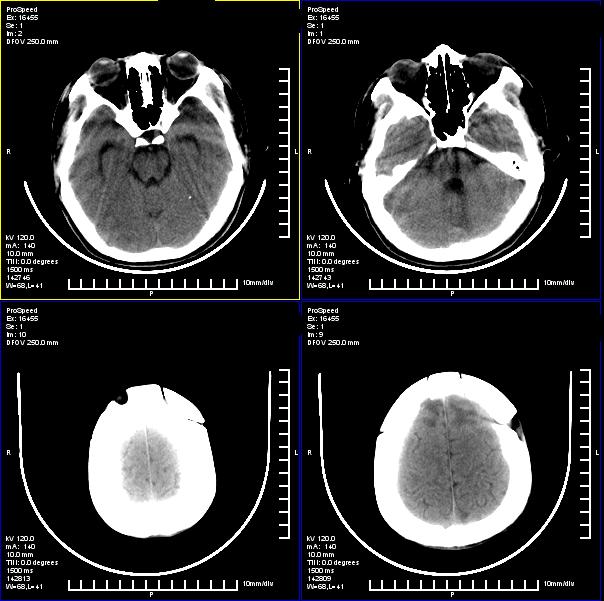

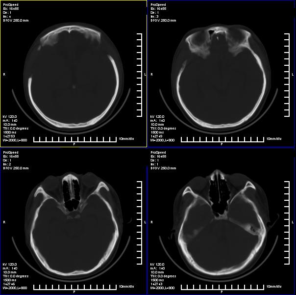

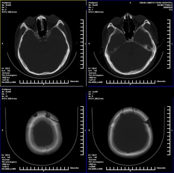

20岁,男性,因外伤导致脑挫裂伤住院30天。脑外开单查mr。扫描过程中发现伪影,经检查患者脑部及线圈周围未见异物。告知病人,可能是脑中存在产生伪影的类金属异物,后来与脑外主管医生协商改成ct。下午病人家属找脑外医生闹事,认为产生伪影是因为脑内有金属遗留物。脑外主任与我科主任就伪影的产生展开了激烈的争论乃至争吵………………
以下是图片,请各位战友分析,如何产生的伪影。

颅骨有缺损,是否行开颅手术,如是则金属异物伪影可能性非常大。

2、伪影区加预饱和,如有类金属异物,在内或可见高信号伪影。

mri的伪影就那么几种原因,如果是金属伪影,那么做ct必然会在同一部位有高密度的异物影像等表现,当然用预饱和也可以试试 ,不过我太相信现在的外科医生和洗手护士会还那么大意不点东西把金属留下来。

会不会是手术缝合口血液结痂后与脑组织产生的磁敏感伪影?很多东西的磁化率不一样都会产生伪影,有时候甚至是油物质也会产生伪影.建议拆线后清洗伤口复查,如果还有,增加带宽看看伪影是否会减少.磁敏感伪影可通过增加带宽减少.

首先可以肯定的告诉大家,mr室主任和神经外科主任都没有错,只是平时交流的太少了。ct片可以推论病人是因脑挫裂伤行开窗减压手术,在开窗过程中要用到颅转等金属器具,势必要留下大量看不到的金属碎见残留在颅骨内、皮下,何况病人是否做了部分颅骨修补?象这中情况我们平时见到了不会那样告病人的,只会含糊的告诉病人是术后的改变,更何况不会对病人造成任何影响,何必呢

病人形成此金属伪影,为手术所致,但不必大惊小怪(因他形成是手术通路中手术器械与组织摩擦接触遗留金属离子,与使用染发剂所形成伪影一样)。随时间推移会逐渐消失

这种叫做磁化率失常伪影,大部分是金属造成的,也可是两密度差别很大的组织界面上出现,如扩张含气肠管和腹腔内组织有时也会出现;对于上述病例,本人分析原因有二:1\\头颅外伤造成的头发中很小的铁屑或含磁性沙子,ct是无法发现的,最好清理伤口后复查;2\\ 由于颅骨骨折造成的气体-颅骨-脑组织界面形成巨大质子密度反差,导致磁化率失常造成的.本人经常遇见此类病例.不会影响诊断治疗原则,向临床医生解释清楚即可.

头颅手术时,颅骨钻孔遗留下的伪影,与骨科内固定拆除后的伪影一样。

这个病人在mri上有伪影,同样在ct上我们可以看见阶梯状的伪影,同时看得出病人没有动,还有如果是金属伪影,哪怕是粉末都是放射状的,再说哪个外科医生会在手术台旁拉“锯子”,哪里会留下什么碎片哦,这个就是相机的原因出现的,我不知道你们ct和mri是不是共用一个相机,还就是看看其他片子。
