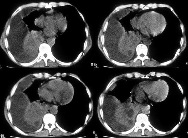

男62y.头胸痛3月

肺脓肿脓胸可能。
作者: jiangjing    时间: 2006-5-27 22:46

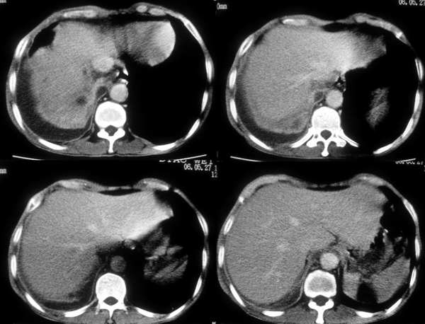

右侧胸腔包裹积液[中量],右侧胸膜增厚,右肺门区团块灶,中央轻度强化,周围环绕较大片状均匀明显强化影,纵隔气管无明显移位。左肾上极低密度部强化灶。考虑右下肺癌半右下肺不张,右侧包裹性胸腔积液,胸膜增厚可能。左肾囊肿可能。
作者: dyqct    时间: 2006-5-27 22:53
1、脓胸。
2、右肺下叶肺不张伴脓肿形成。
作者: 逸风    时间: 2006-5-27 23:26
标题: 回复:[讨论]胸部

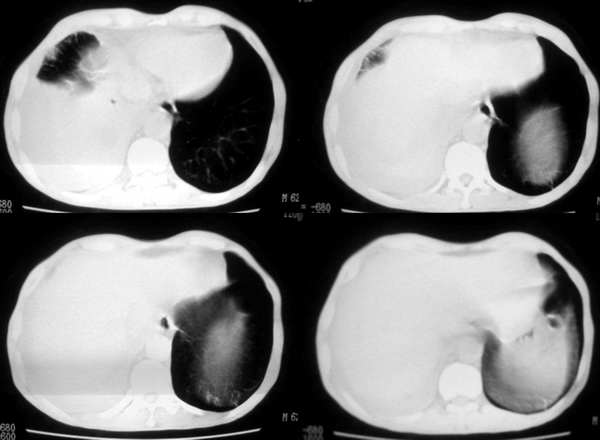

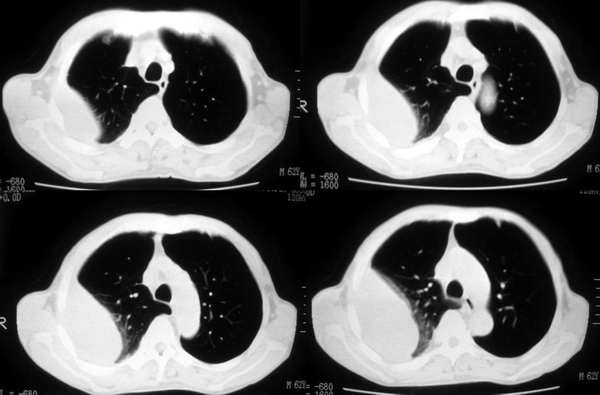

实话实说,上传的图象质量对诊断影响很大,肺窗也不合适!!
ct显示:1.右侧胸腔内侧后方显示紧贴胸壁的长圆形水样密度影,边缘清晰,增强后内壁线样强化,内部均匀,未见强化;病灶内上肺组织密度增高,纹理聚集,内可见两个圆形透亮区,内缘光整,前内显示充气支气管影,纵隔内未见明显淋巴结肿大;2.右肾上极低密度病灶!
ct诊断:1.右侧胸腔包裹性积液并右肺下叶膨胀不全.2.右肺下脓肿可能.3.右肾低密度病灶,多考虑囊肿.

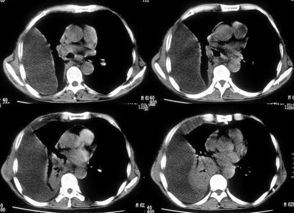

头胸痛3月,病史过于简单,不好判断,建议补充完整临床资料及相关检查。单单看图说话,倒是支持右下肺脓肿(纵隔窗增强片示,病灶轻度强化且密度不均匀,内见多个小泡状及不规则形条状密度减低影。大的2个空洞影有洞中洞之感,并有分隔)及右胸腔包裹性积液,左肾囊肿。肺窗处理的不好,不完全支持右下肺脓肿,所以不完全排除右下肺阻塞性不张

右侧胸腔大量包裹性积液,左下肺不张增强后见其不均匀强化,内可见多个大小不等类圆形低密度灶纵隔未见明确淋巴结肿大征,考虑肺恶性病变可能性大(肺肉瘤?)右侧胸腔包裹性积液。左肾圆形低密度灶边缘清晰未见强化征,考虑为左肾囊肿

右肺下野脊柱旁肿物,内有多发透光区,增强扫描右下肺动脉充盈似乎不完全,与腹主动脉关系教密切,之间似乎见血管影,肺隔离症合并感染似乎也有可能.
